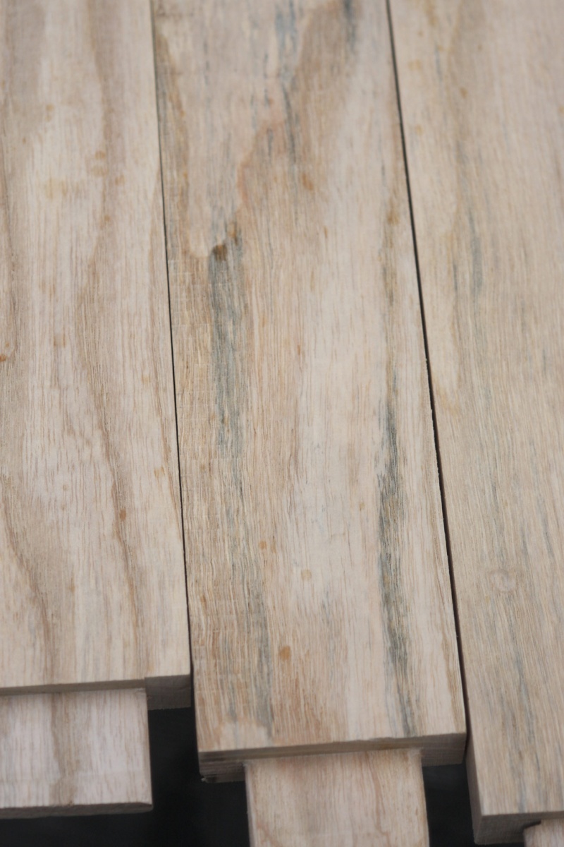

Bonjour à tous et particulièrement à Aude puisque la question devrait la concerner.
C’est mon premier post ici. Et ça commence par les finitions !
Voilà, je refais la cuisine de ma petite maison des Alpes.
Le plan de travail en teck accueillera l’évier et la plaque de cuisson.
L’eau étant très calcaire j’ai préféré un vernis polyuréthane mono composant à une huile qui pourrait souffrir des dépôts de calcaire.
J’ai fabriqué, en parallèle, une table, une desserte et une colonne destinée à recevoir les fours.
Le plateau de la table est aussi en teck.
Le reste est en frêne. Et là se situe le problème : lors de la dernière livraison de bois un malentendu à généré un débit inexact. L’employé m’a alors fourni dans l’urgence du frêne légèrement tâché de gris. Sur le coup je n’ai rien remarqué, mais c’est en dégauchissant / rabotant mon débit que le mal est apparu.
Ce frêne imparfait m’a été offert. Sympa quand même, non ?
À l’origine, je pensais ne pas le teinter mais je crois qu’il va me falloir y passer. J’aimerais une teinte « juste suffisante » pour renforcer un peu le veinage en masquant le gris et je me demandais si l’option « teinte à parquet chêne antique » de Blanchon pourrait convenir.
Si vous connaissez ce produit est-il facilement allongeable (si je puis me permettre cette terminologie) pour qu'il soit discret ?
Sinon, je suis ouvert à toute proposition.
Merci d’avance,

Ton frêne doit être échauffé, c'est typique des bois clair ayant subit un mauvais séchage. Masquer ces défauts avec une teinte me parait illusoire...
Les défauts sont important?

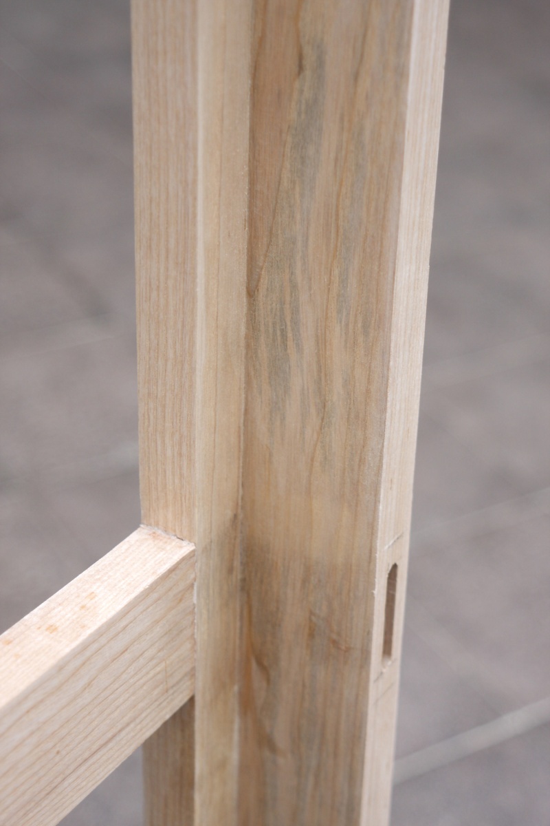

Défauts importants, c'est relatif.
J'ai "bidouillé" pour qu'ils soient côté murs, mais dans l'absolu je n'aime pas. Le meuble peut changer de place ultérieurement et alors, laisser apparaître les défauts.
D'où mon appel au secours.
Je vais essayer de faire une photo pour que tu puisses juger. Je la ferai au grand jour parce que la lumière artificielle, merci bien.

J'espérais que le temps allait se lever (c'est toujours le cas dans ce pays où il ne pleut jamais !), mais non. Alors, voici qq fichiers un poil humide de mon frêne gris.
... un peu de wengé et il n'y paraîtrait plus, mais j'ai envie qu'il reste clair, alors... votre avis ?

Effectivement, ça n'est pas très joli... Personnellement je garde cette qualité de bois pour les parties non visible, ou pour les meubles peints. Je ne connais pas d'autre solution pour les faire disparaitre...
Les échauffures de frêne ne sont pas belles, elles ressemble à celles de l'érable.

Diomedea, j'ai réservé ces parties pour l'intérieur du meuble comme tu peux le voir sur la 3° photo.
Les deux autres photos montrent des traverses côté interne.
Le reste du meuble est parfois léché par une légère marque. Là où il se situera l'effet sera invisible.
Cela n'empêche que je me dis que si ce meuble change de place ces marques deviendront sans doute visibles.
Une teinte un peu appuyée devrait tout faire rentrer dans l'ordre, ne croyez vous pas ???
Si oui, il faudrait faire l'effort de tout décaper le vernis, teinter juste ce qu'il faut, puis appliquer la finition désirée. (dans le cas où le meuble bougerait, bien sûr)
Êtes vous de mon avis ?
