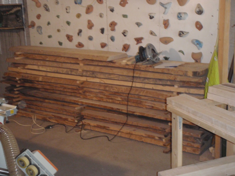

aller un peu de débit
.chaises en frêne <a href=chaises en frêne Dabit_10" />

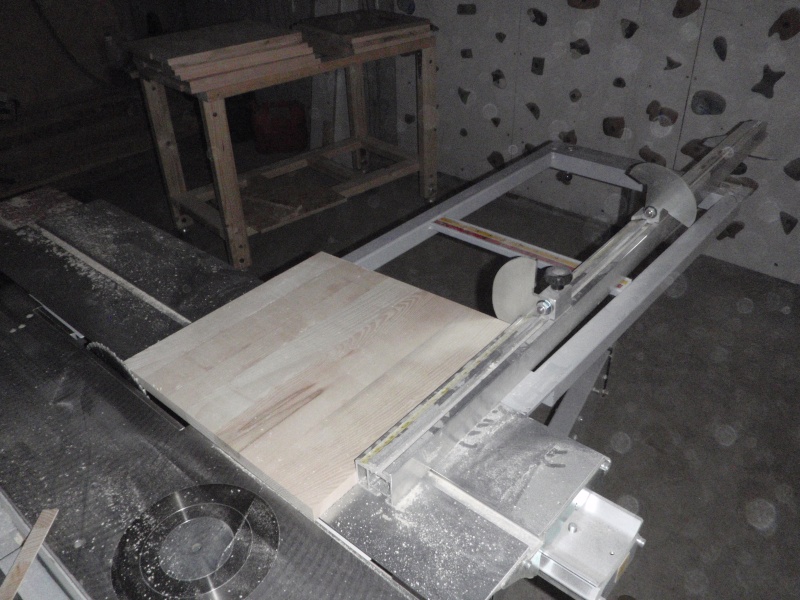

et un petit collage de panneau
chaises en frêne Collag10

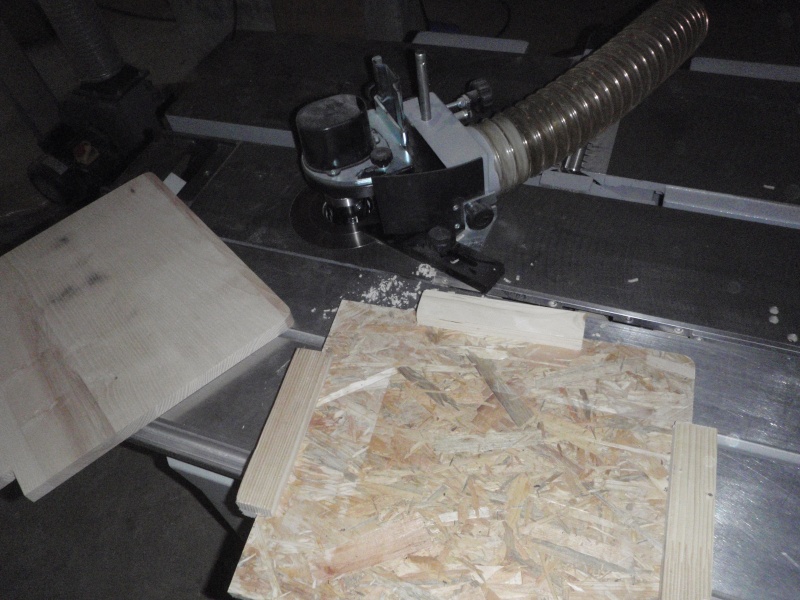

Les dernières mortaises se feront à la défonceuse
chaises en frêne 9_mort10
voila le gabarit
chaises en frêne 10_le_10
