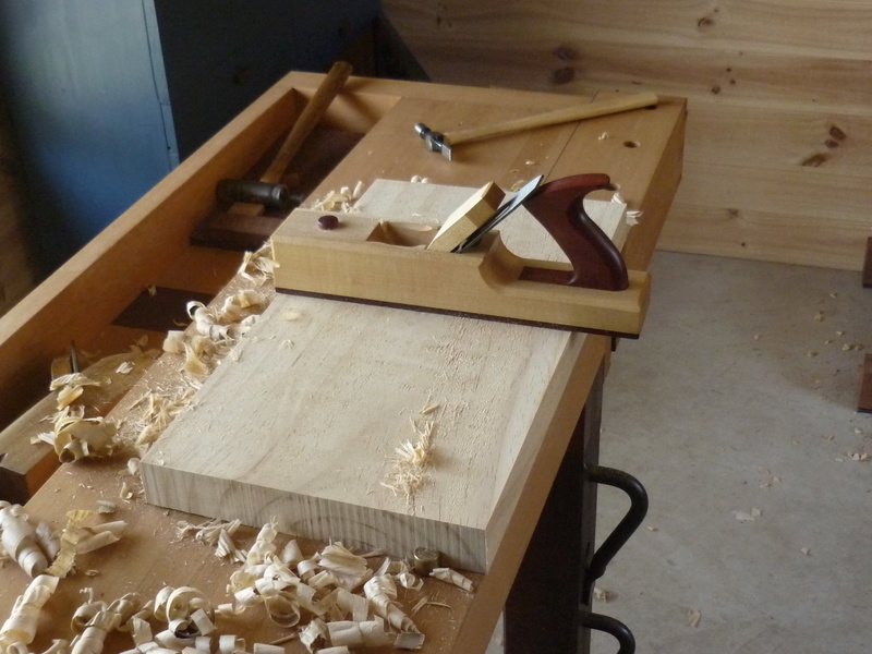

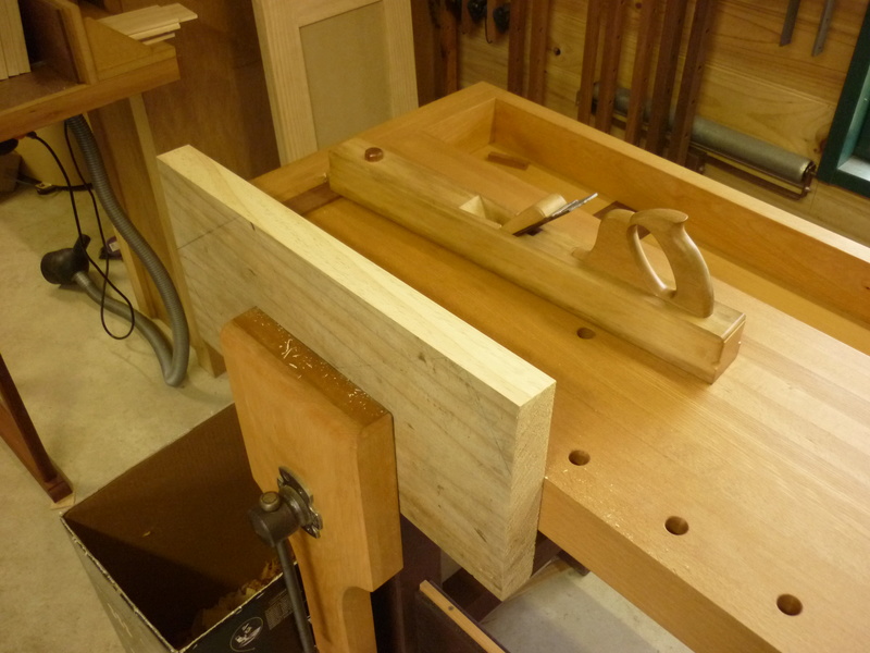

Je me suis d’abord occupé de la chute de limon en pin. Elle était trop large pour ma rabot dégau donc je l’ai corroyée à la main.
D’abord un champ à la varlope.
Puis la face concave à la demi varlope, réglée pour prendre un copeau épais. Je rabote en travers du fil pour un maximum d’efficacité et en diagonale aussi pour maintenir la planéité de la face.
Le gros du travail fait à la demi varlope, la face est rendue parfaitement plane à la varlope poussée en diagonale puis dans le sens du fil.
Enfin les traces d’outil et les petites imperfections sont enlevées au rabot de finition.
On peut ensuite tracer au trusquin la face opposée. Il y a dans ce cas pas mal de matière à enlever. Vous remarquerez en passant l’espacement des cernes, quasi 2 cm parfois, signe d’un résineux de première qualité… pour la pâte a papier. Mais bon, on fait avec ce qu’on a.
J’ai donc sorti le riflard. On voit que la lame très cambrée envoie du steak ! Quand le gros du boulot est fait je procède comme sur la face précédente, demi varlope, varlope puis rabot de finition.

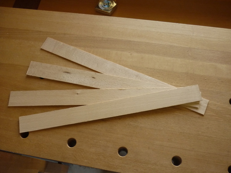

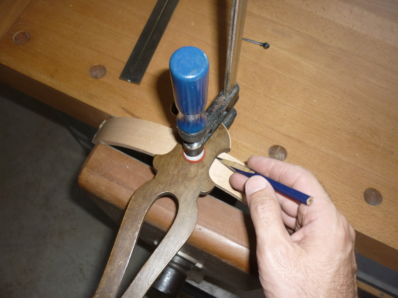

J’ai raboté mes longues chutes de hêtre entre 2 et 3 mm d’épaisseur puis je les ai tronçonnées en longueur d’environ 45cm. Quatre pièces contrecollées donneront un dossier.
Je me suis servi de l’arrière du siège et de la chute correspondante pour les mettre en forme. Là du coup on voit les perçages dans le siège.

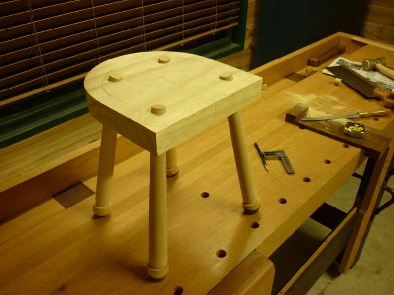

La suite de cette histoire de chaises… cette fois avec la mise en place des pieds.
Les tenons, tournés volontairement un peu forts sont repris à la râpe jusqu'à ce qu’ils rentrent dans la mortaise. Enfin ça c’est pour une des chaises, sur l’autre j’ai essayé de tourner les tenons au bon diamètre, mais il s’en faut de très peu pour se retrouver avec un tenon qui badaille ce qui est arrivé sur un pied (heureusement ils seront coincés et pas seulement collés).
Voila à quoi ça ressemble.
L’arasement des tenons est perpendiculaire au pied puisque realisé au tour. Il faut donc le reprendre à l’angle que le pied fait avec le siège. D’abord je les trace avec une petite cale.
Puis je les realise au couteau.

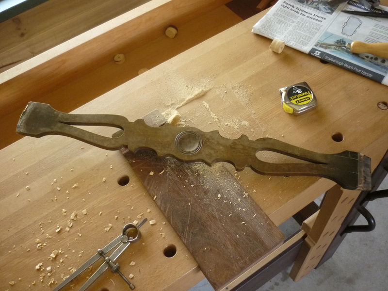

J’ai ensuite mis sur le tour des morceaux de la chaise cassée en espérant en faire des supports pour le dossier.
Mais, d’une, les pièces n’avaient peut être pas été tournées très sèches car elles étaient devenues assez ovales, et de deux, je ne les ai peut être pas parfaitement centrées sur les poupées, ce qui fait qu’au bout du compte au moins une des deux était trop fine pour pouvoir réaliser un assemblage solide avec le dossier. Elles sont donc retournées dans la boite à chutes et il a fallu passer au plan B.
Le plan B le voici. Un autre morceau du dossier de la chaise cassée.

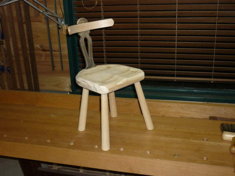

Qui une fois coupe en deux reçoit des tenons de 8mm aux extrémités, réalisés avec mon petit rabot Veritas.

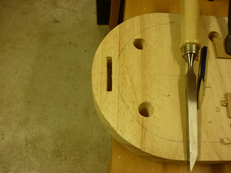

Il ne reste plus qu’a tailler une mortaise correspondante dans le siège avec un angle qui va bien. Je la réalise au bédane en m’aidant d’une fausse équerre (le perçage des mortaises des pieds a été réalisé de façon similaire).

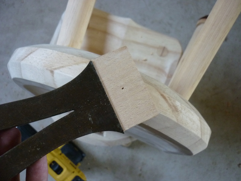

Mise en place du support de dossier. D’ailleurs on peut voir que j’ai aussi recoupé le dossier courbe.

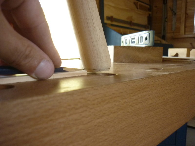

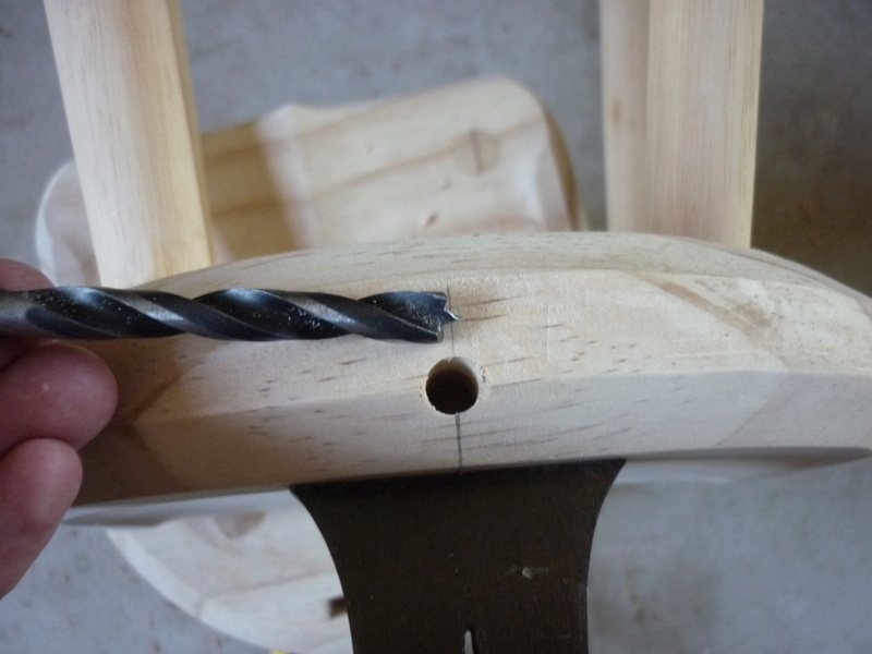

Tiens, une petite question, t'es allez un peu vite sur ce point...
Comment tu t'y es pris pour percer les trous dans l'assise?

En effet la lumière est sympa dans mon atelier, les fenêtres sont grandes et par chance l’exposition n’est pas mal, je n’ai pas de lumière directe. Quand au rangement, au boulot c’est le bordel, à la maison souvent aussi avec les petits, mais dans mon atelier c’est propre et rangé et je trouve ça vachement apaisant donc je fais l’effort de le maintenir comme ça. (Blaise, 5S quesaco ?)
Ricoud, voilà un petit crobar pour remplacer la photo. Vu de devant, 1, le pied fait un angle α avec le siège, vu de côté, 2, le pied fait un angle β avec le siège. Au lieu d’avoir à gérer ces deux angles lors du perçage on remarque que si on tourne un peu le siège on atteint une position où le pied apparait perpendiculaire, 3 (porté par un plan vertical lorsque le siège est retourné pour le perçage). On peut alors tracer l’intersection de ce plan et du siège sur le dessous de celui-ci (par exemple la diagonale du carré dans lequel est découpé le siège). On n’a alors plus qu’à se soucier d’un angle, θ lors du perçage. Pour s’aider, on peut mettre une équerre posée sur le siège pour aider visualiser le plan vertical et une fausse équerre réglée à l’angle θ, posée le long de la diagonale, pour visualiser l’angle auquel il faut percer, 5.
Dans la pratique α et β n’ont aucune importance (sauf si pour une raison quelquonque on veut absolument un certain angle). On choisit un angle θ qui a l’air raisonnable et on essaye de percer au plus près de cet angle en restant bien dans le plan vertical. Moi j’ai fait ça un peu à la va vite et ça se voit un peu.

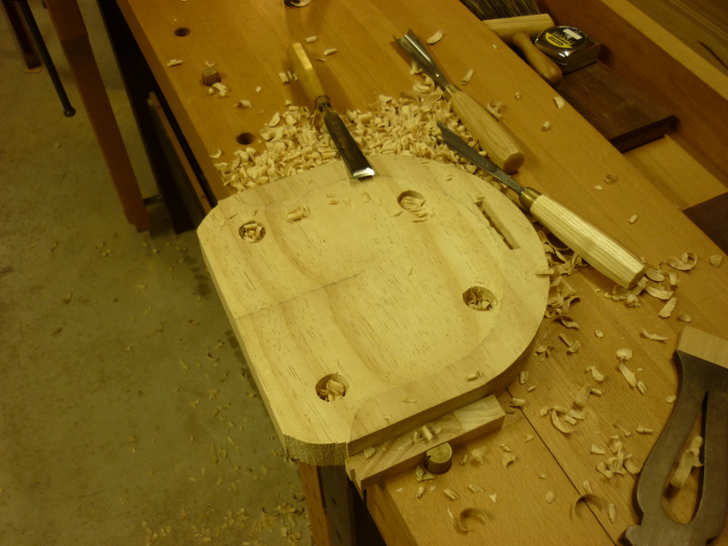

Voici la prochaine étape, la mise en forme du siège.
Le dessus est creusé à la gouge. Pas très rapide mais on y arrive.
Je trace ensuite des repères pour chanfreiner les bords du siège en me servant d’un compas comme trusquin.
Les chanfreins et les arrondis à l’avant du siège sont ensuite réalisés à la plane.
Avant d’être fignolés au vastringue.

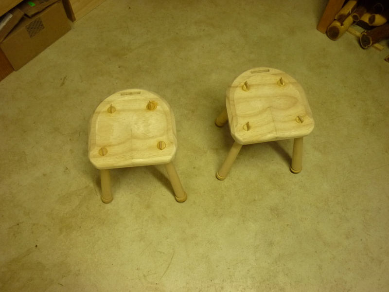

Les tenons dans les pieds reçoivent un coup de scie. Il est important de tracer approximativement l’orientation de la coupe lorsque les pieds sont encore dans le siège pour que les coins soient positionnés perpendiculairement au fil du bois du siège, pour éviter tout risque de le fendre au niveau des mortaises.
Je découpe ensuite des coins dans une chute de hêtre à la SAR.
Je badigeonne ensuite l’ensemble de colle et j’enfonce les coins.
Et de deux.
Une fois la colle sèche j’utilise une scie à araser pour mettre les tenons à niveau.

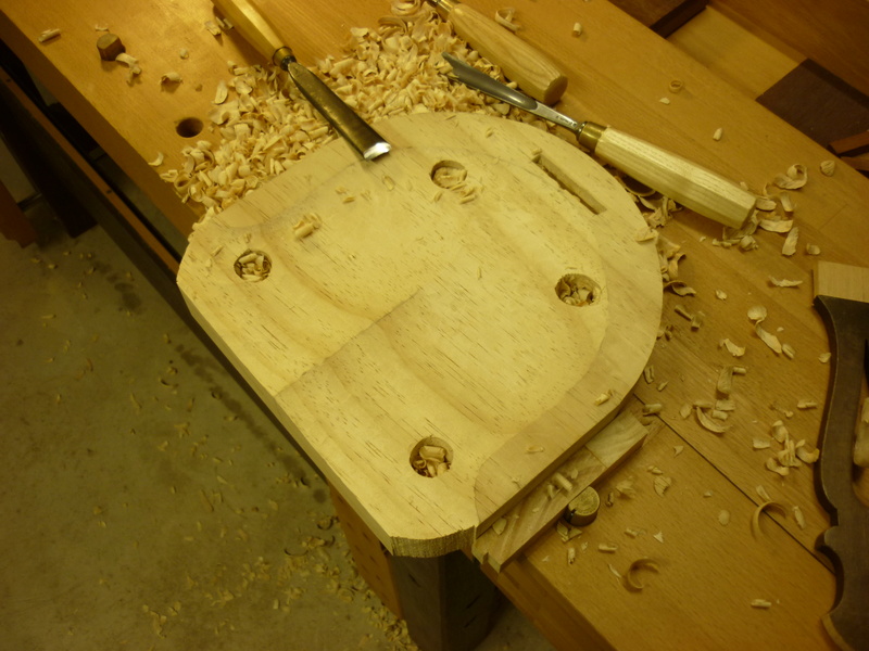

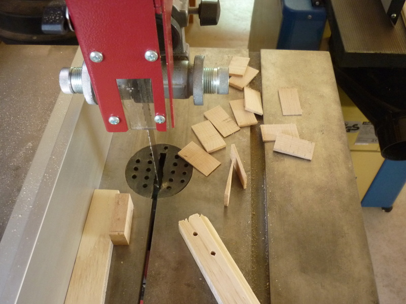

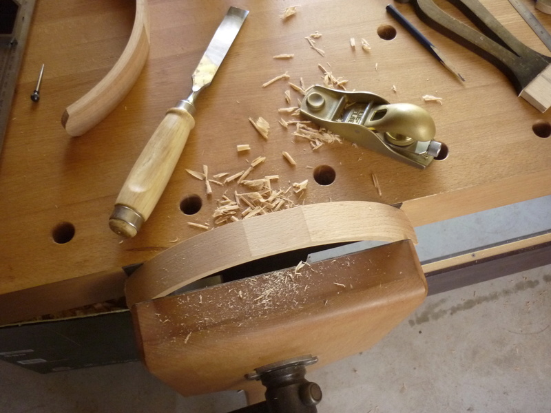

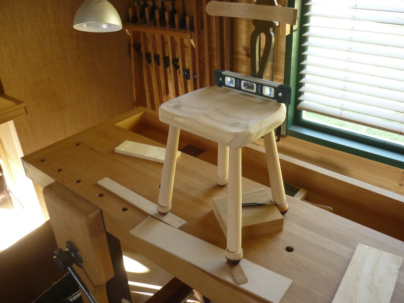

Il ne reste plus que le dossier, alors en avant.
D’abord je repère la position de l’assemblage sur le dossier.
Cette partie est rendue plane au ciseau et au rabot de paume.
Un embrèvement est réalisé dans le support du dossier. Les deux bords sont sciés, le gros du rebut est enlevé au ciseau et le fignolage se fait à la guimbarde.

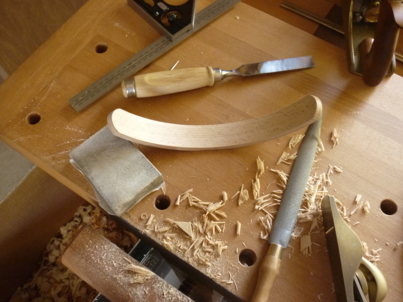

Les dossiers eux aussi sont fignoles, à la râpe et au papier abrasif, avant d’être collés sur les supports.
Les sièges reçoivent aussi un coup de racloir et un léger ponçage. Ils sont loin d’être parfaits on devine encore des coups de gouge mais ce niveau de finition est suffisant pour leur usage.

Pour recouper les pieds de façon à ce que la chaise soit stable je l’installe sur une surface plane et horizontale (établi) avec des cales d’environ 1 cm sous les pieds avant pour que le siège soit légèrement incliné vers l’arrière (plus confortable) et un coin sous un pied pour que le siège soit horizontal (niveau à bulle sur le siège). Je peux alors tracer, à l’aide d’une cale, une ligne horizontale parallèle à l’établi.
Les pieds sont ensuite sciés.
Pour le coup, pour l’une, ça n’a pas tout à fait donné le résultat escompté, un pied ne touche pas le sol. Alors je recommence avec une calle plus fine.
Jusqu'à ce que tout porte bien.
L’arrière est percé pour recevoir une cheville.
Les supports de dossier sont montés à la tire. C’est par la que les chaises vont être portées donc il faut un assemblage mécaniquement solide. Ensuite ça m’évite d’avoir à serrer ces pièces fines et inclinées lors du collage.
Le tenon en place dans la mortaise est marqué à l’aide d’un foret à bois.
Le trou dans le tenon est décalé d’1mm environ, puis l’assemblage est collé et chevillé.
Deux couches de peinture plus tard et voilà ces petites chaises terminées.
Elles sont en service depuis une dizaine de jours et ont eu un franc succès. Elles sont, selon l’utilisatrice principale, ‘very confortable Papa’.
Quoi demander de plus.
