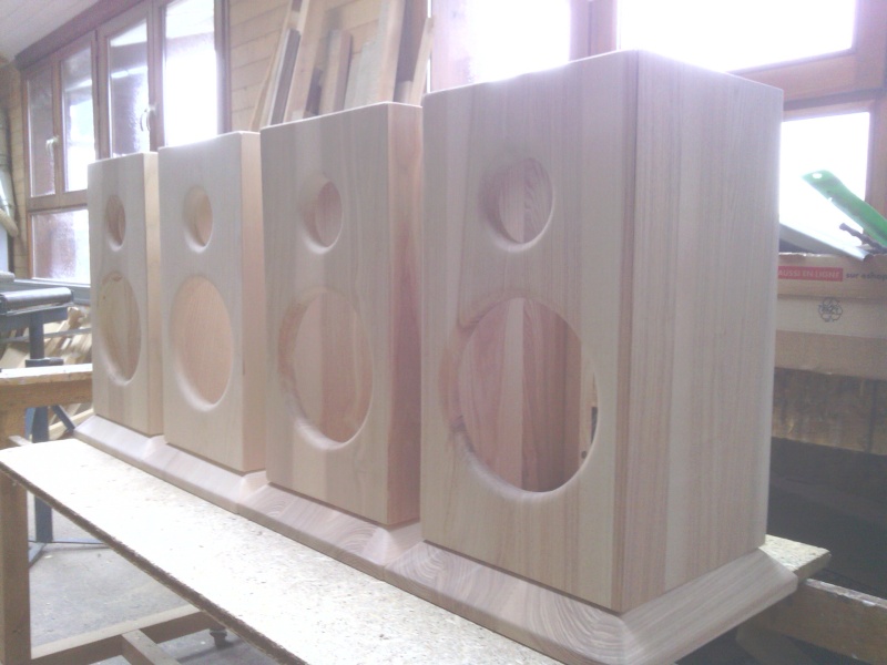

Message  yoann Mar 29 Jan 2013 - 20:18
Bonsoir a vous.
C'est un grand jour tout la partie bois des enceintes et fini ! enfin il reste la finition. la question et quoi faire comme finition ?
Donc voila la suite des Evènement en photo.
réalisation quatre enceinte en frêne massif    - Page 3 Img_2038
La petit réponse a ma devinette (Cyril a vue juste).
réalisation quatre enceinte en frêne massif    - Page 3 Img_2039
sur la toupie avec le ''boufe tout'' exemple de sécurité a ne pas suivre.
réalisation quatre enceinte en frêne massif    - Page 3 Img_2040
Une fois le emplacement fais un petit quart de rond de 10 pour faire jolie.
réalisation quatre enceinte en frêne massif    - Page 3 Img_2041
montage a blanc de la bete avec c'est HP
réalisation quatre enceinte en frêne massif    - Page 3 Img_2042
Et voila pour finir la petit fammille au grand complet avec leur pied .
manque juste le tube entre les deux , a voir quant je les ferais .
Si vous avez des remarque ou des question je suis a votre écoute .
Amicalement Yoann

Message  desmo 38 Mer 30 Jan 2013 - 8:36
Bonjour Yoann,
Belle réalisation, tes caissons sont très beaux.
Bonne continuation en tous cas.

Message  Antoine86 Jeu 14 Fév 2013 - 15:50
Le résultat est chouette ! Bravo ! Very Happy
As tu trouvé une idée pour la finition ? un vernis de toute façon je présume ?
Bon courage pour la suite Wink
Antoine86
Antoine86
Messages : 196
Points : 514
Date d'inscription : 19/12/2012
Age : 37
Localisation : Poitiers (86)
réalisation quatre enceinte en frêne massif    - Page 3 Empty Re: réalisation quatre enceinte en frêne massif
Message  yoann Jeu 14 Fév 2013 - 20:28
Pour répondre a vos question l’arrière et mobile pour plus de faciliter et la finition sera un vernis incolore Adler semi mat
Amicalement Yoann
