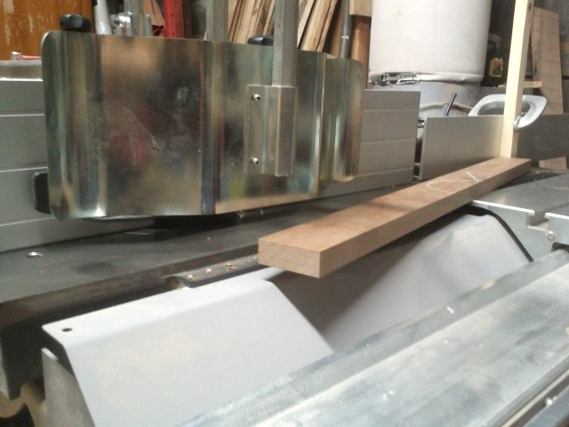

cuisine en noyer et frêne massif...de la conception à la réalisation . - Page 3 Empty plates bandes
Message  tomailya Jeu 11 Déc 2014 - 0:01
bonsoir ,
jean, voici en images le porte outil a plates bandes
c'est en alesage  50mm avec adaptateur pour arbre de 30mm .
le poids est tres lourd ,ce qui lui donne une sacre inertie
cuisine en noyer et frêne massif...de la conception à la réalisation . - Page 3 Img28410
cuisine en noyer et frêne massif...de la conception à la réalisation . - Page 3 Img28411

Message  Jivé Ven 12 Déc 2014 - 12:52
Bonjour Toma
Tu ne fais pas dans la dentelle. Au moins, avec cet outil et ce bois délicat à usiner, tu as limité les dégâts.
Bon courage pour la partie mécanique. Comme tu le présentes, c'est pas gagné...

Message  tomailya Ven 12 Déc 2014 - 22:50
bonsoir ,
oui Jean tu as raison ...cet outil est formidable mais j ai fait une drole de tete la premiere fois que je l'ai utiliser en me retrouvant dans le noir a l'atelier...je dois brancher la machine en direct sur l'inter differentiel et ca passe juste avec l'aspi sur mes 20 A au demarrage...
