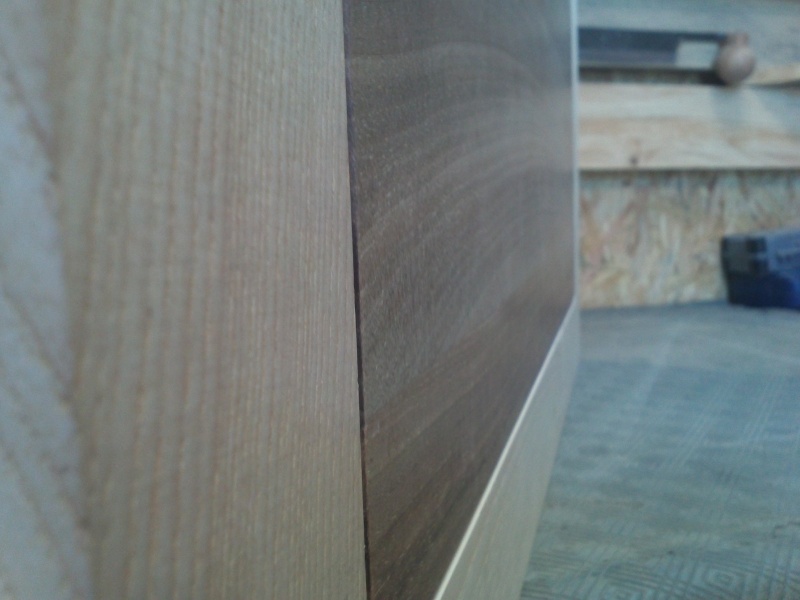

pour faire patienter koko 57 je mets quelques images du jour...
Roger ,je t'ai vu réapparaitre avec plaisir sur d'autres fils...apparemment tu avais de quoi t'occuper !
fred ,le tapis volant c'etait pas UNE planche mais un panneau frene(4 lames apres refente) plaqué d'un panneau noyer(4 lames apres refente) avec plate bande...
dis comme ça ,on comprend mieux que ça puisse agacer...mais bon faut bien que le metier rentre...
donc ce jour a été consacré a la deuxieme passe d'huile sur les facades et panneaux dont voici des exemplaires
une fois les panneaux secs ,j'ai pu coller les portes
pendant le sechage des panneaux ,j'ai pu (faire de la poussiere ) faire les tenons , mortaises et chanfreins du cadre en frene de la porte frigo .
le contre parement du panneau est affleurant pour le systeme d'ouverture de la porte du frigo avec la porte de la colonne(frigo encastrable)
vue du flipot de hier...(ici ,on appelle ça un rossignol...) au debut j ai essayé de combler avec du copeau epais qui se délitait ,j'ai donc du agrandir le jour pour y fixer une lamelle faite a la scie sur table
on verra demain ce que ça donne ...

bonsoir ,
comme il l'a été dit plus haut par certains d'entre vous , les dernieres retouches et finitions prennent du temps...
mais petit à petit...
tout d'abord voici en images des flippots /rossignols plus ou moins réussis
un prepercage repris car decalage lateral de 1mm...agacé ça donne ça !!
collage du bouchon
la porte du dynamic corner sera un rappel de celle du frigo ,a savoir cadre en frene et panneau en noyer .
les portes sont pretes...
je peux donc aller au gite poser ce qui est pret...
et installer le reste
(la porte frigo est juste posée pour la photo)
vue générale
fermé
ouvert
une fois tout en place ,ça m'a donné l'impression d'etre tout petit par rapport aux heures passées...cette impression passe quand on regarde chaque meuble séparément .

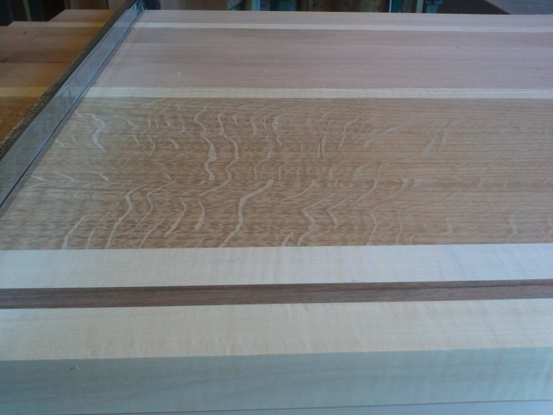

demain je colle la dreniere porte et je commence le plan de travail avec breadboards end...
je réfléchis encore a la disposition des bois pour ce dernier ,en favorisant les bois clairs dans le % ;le chene servira surement aux alaises,le sycomore en facade avec un filet noyer et le hetre derriere .
a plus
toma

Re: cuisine en noyer et frêne massif...de la conception à la réalisation .
Pour l'organisation du dégradé de bois
La partie la plus claire derrière favorise l'impression de profondeur, alors que la partie claire devant donnera plus d'importance aux panneaux qui seront dessous.
Il est possible également de fractionner une partie, claire ou foncée, d'environ dix centimétres par un filet de un ou deux millimètres de ton opposé ce qui modifie totalement la perception.

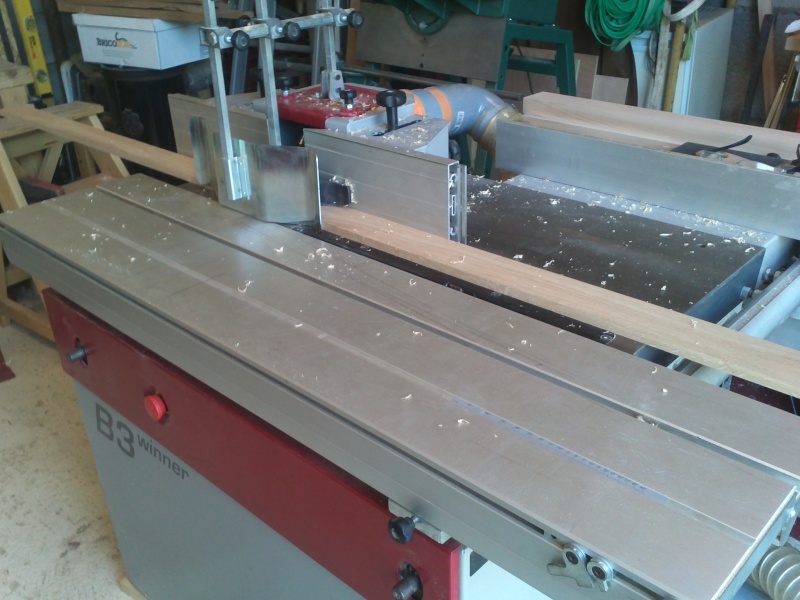

bonsoir ,
un petit apercu du plan de travail avancé cette semaine ,a petit rythme ,car meme isolé ,l'atelier est chaud avec cette canicule...
j'ai bien entendu comencé par déligner des avivés des differents bois pour en sortir des lames égales et pas trop larges
ici le chene qui est a la hauteur de mes espoirs...une merveille
les avivés des différentes essences
essais avec les lames
version retenue
des details des bois
cependant apres verif ,en calculant la matière perdue avec les entures ,je suis un peu juste en profondeur...je rajoute avec ce que j'ai sous la main pour ne pas gaspiller des avivés ...
résultat...
je trouve ça moins...fluide...mais ça plait ...alors on continue...
toupillage des entures,puis collage en deux parties avant le collage final,
entre temps ,il m'a fallu faire des plinthes avec le chene...commande urgente...ça m'a un peu blasé de faire des plinthes avec ce si beau chene et en meme temps dur de faire de la plinthes dans un plateau moyen
ha ça ,elles sont belles les plinthes
profilage avec un simple quart de rond
reprise du plan de travail avec la preparation des breadboard ends
pour ce type d'usinage ,on voit bien les limites de l'aspiration que j'ai en place...et je pense ,a vérifier avec les autres possesseurs de Hammer,que l'aspi n'est pas le seul responsable...
le w.e etant consacré a la fabrication d'un bureau et demain départ pour qq jours de déténte...la suite plus tard...
a plus
toma

Salut Thomas, belle avancée.
Je te confirme que ton chêne est sublime.
