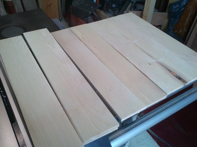

Message  tomailya Lun 24 Nov 2014 - 22:34
bonsoir,
je viens mettre quelques images sur ces mots et plans...
les histoires de machines et d'atelier m'ont un peu ecarté du sujet ....
apres les deboires avec ma SAR je suis retourné a l'atelier avancer sur la cuisine ...
pour les panneaux de portes ,j'ai decidé d'utiliser mon frene plus homgene et clair pour le contraste .
apres degauchissage ,refente a la circulaire car j avais juste la bonne epaisseur et pour la SAR ,on verra demain..
cuisine en noyer et frêne massif...de la conception à la réalisation . - Page 2 Img26915
cuisine en noyer et frêne massif...de la conception à la réalisation . - Page 2 Img26916
la teinte du bois interieur est encore plus clair que l 'exterieur...parfait !
cuisine en noyer et frêne massif...de la conception à la réalisation . - Page 2 Img26917
cuisine en noyer et frêne massif...de la conception à la réalisation . - Page 2 Img26918
degauchissage des facades de tiroirs en 460 et 560 mm
cuisine en noyer et frêne massif...de la conception à la réalisation . - Page 2 Img27014
cuisine en noyer et frêne massif...de la conception à la réalisation . - Page 2 Img27015

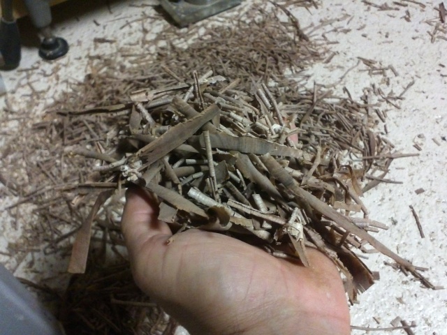

mon aspi n'aime vraiment pas le noyer...
cuisine en noyer et frêne massif...de la conception à la réalisation . - Page 2 Img26210
ça bouche sévère !!

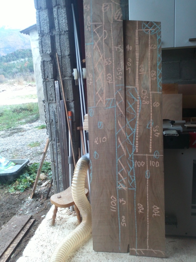

quelques images du débit...
cuisine en noyer et frêne massif...de la conception à la réalisation . - Page 2 Img26311
cuisine en noyer et frêne massif...de la conception à la réalisation . - Page 2 Img26312
il m'a fallu ecarter des pieces que je pensais pouvoir recuperer au corroyage ...et puis ,non !
bref y a du bois partout et ça sent vachement bon la dedans !!
cuisine en noyer et frêne massif...de la conception à la réalisation . - Page 2 Img26313
cuisine en noyer et frêne massif...de la conception à la réalisation . - Page 2 Img26314

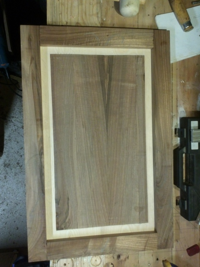

une idée des facades de tiroirs
cuisine en noyer et frêne massif...de la conception à la réalisation . - Page 2 Img26110
cuisine en noyer et frêne massif...de la conception à la réalisation . - Page 2 Img26111
ou
cuisine en noyer et frêne massif...de la conception à la réalisation . - Page 2 Img26112
demain collage des panneaux frene et noyer pour les portes avec la plate bande...
un truc dans ce genre la !
cuisine en noyer et frêne massif...de la conception à la réalisation . - Page 2 Facade10
voila ,pour donner un visuel a tout ça ...
merci de votre présence
toma

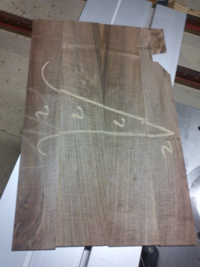

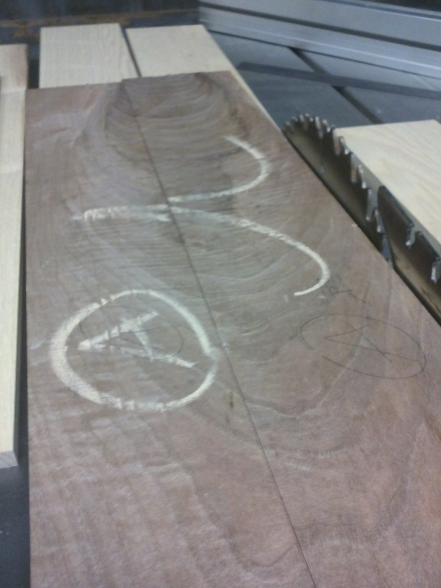

Message  tomailya Mer 26 Nov 2014 - 23:26
bonsoir,
un peu avancé hier mais beacoup de corroyage pas tres interressant et puis des morceaux a refaire ..
bref j'ai refendu du noyer a la SAR pour le panno de portes
cuisine en noyer et frêne massif...de la conception à la réalisation . - Page 2 Img27111
cuisine en noyer et frêne massif...de la conception à la réalisation . - Page 2 Img27112
mais le rabotage a été fatidique pour des pieces trop tortueuses...dommage car les dessins etaient valables..
cuisine en noyer et frêne massif...de la conception à la réalisation . - Page 2 Img27210
sauvetage d'une lame in extremis ,une fois la mise a format faite ,ça passera juste...

Cela illustre malheureusement ce que je disais, vieux noyer, noyer cassant.
Messages : 4694
cuisine en noyer et frêne massif...de la conception à la réalisation . - Page 2 Empty Re: cuisine en noyer et frêne massif...de la conception à la réalisation .
Message  tomailya Jeu 27 Nov 2014 - 10:05
Ola
tout a fait,Niaproun...
ça le faisait bien sur de l epaisseur meme avec plein de contrefil,mais e 5 mm ça n a pas pardonné ..
erreur de ma part,je n ai pas prevu assez de rechange,ayant du mal a sortir de la longueur au debit...
une lecon de plus...
je me dis qu avec un projet. comme celui la,je vais en apprendre un peu...pas trop a mes. depends quznd meme...!!
toma
Messages : 1673
Message  niaproun Jeu 27 Nov 2014 - 10:42
Pour du 5mm il serait plus sur de plaquer d'abord puis de raboter la deuxième face après.
Rabotage deux faces du débit brut à 12/13mm (ou plus suivant scie), refente, plaquage et rabotage de la deuxième face.
De toute façons ça reste sportif Very Happy
Messages : 4694
Message  tomailya Jeu 27 Nov 2014 - 13:48
Niaproun,
je lis ton post a la pause repas et je me dis juste...mais poursuoi ne l ai je pas pensé ainsi...
cela me parait bien plus logique a posteriori...
je reste bien sur a l affut de tout conseil...

Message  tomailya Sam 29 Nov 2014 - 0:07
bonsoir,
je vous mets qq photos pas tres exitantes car le travail n'est pas visuel mais comme il s'agit beaucoup d'observation du bois pour les assemblages ,je montre du noyer ...y a pire !!!
hier,une fois les 4 premiers panneaux "decoffrés",poncés ,mis a format
cuisine en noyer et frêne massif...de la conception à la réalisation . - Page 2 Img27312
cuisine en noyer et frêne massif...de la conception à la réalisation . - Page 2 Img27310
cuisine en noyer et frêne massif...de la conception à la réalisation . - Page 2 Img27313
j'ai fini de preparer les panno de la 3e porte et en attendant que ça seche j'ai fais le corroyage des cadres des 3 portes...
cuisine en noyer et frêne massif...de la conception à la réalisation . - Page 2 Img27314
ce matin ,avant de partir voir de l'érable , c'etait l'étape plaquage du noyer sur frene...petite scéance de contorsion ,car l'atelier est rempli de bouts de bois...y en a partout
cuisine en noyer et frêne massif...de la conception à la réalisation . - Page 2 Img27410
en cherchant un truc un peu lourd pour appuyer au centre,mon oeil a marqué l'arret sur le carter toupie et ça ma rappeleé le fil sur les defauts Hammer et notemment le poids de ce dernier...
tronçonnage et choix des lames pour les façades des tiroirs hauts
cuisine en noyer et frêne massif...de la conception à la réalisation . - Page 2 Img27411
le choix s'est fait sous la lumiere jaune de l'etabli et une fois passé au neon ,je suis deçu par une des 2...on voit vite laquelle...

Message  tomailya Mar 2 Déc 2014 - 23:24
bonsoir,
je mets qq images pour la continuité du projet ...
lundi reprise avec le collage des facades tiroirs
cuisine en noyer et frêne massif...de la conception à la réalisation . - Page 2 Img27710
puis plate bandes des panneaux
cuisine en noyer et frêne massif...de la conception à la réalisation . - Page 2 Img27711
alain,samuel,damien et d'autres encore ont deja bien présenté la multico...je ne rajouterai que le fait qu'elle est agréablement silencieuse pour les séries...un régal en plus de la déconceretante facilité d'usinage.
une photo juste pour le plaisir
cuisine en noyer et frêne massif...de la conception à la réalisation . - Page 2 Img27712
j allais en oublier le tennonage
cuisine en noyer et frêne massif...de la conception à la réalisation . - Page 2 Img27713
resultat
cuisine en noyer et frêne massif...de la conception à la réalisation . - Page 2 Img27810
montages a blanc
cuisine en noyer et frêne massif...de la conception à la réalisation . - Page 2 Img27811
cuisine en noyer et frêne massif...de la conception à la réalisation . - Page 2 Img27812
reste le rainurage,quart de rond sur le tour exterieur,petit chanfrein sur tour interieur,poncage et finition
