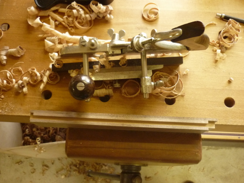

Je réalise une feuillure sur la pièce que j’ai plaquée avec du noyer précédemment. Elle sera solidaire de la carcasse et sera percée pour recevoir les vis de fixation au mur. Elle aura aussi une rainure pour emboiter le fond.
Placard à clefs en noyer et frêne P1100123
La rainure en question donc, au Stanley 45.
Placard à clefs en noyer et frêne P1100129
Une pièce de western red cedar reçoit une languette correspondante, au Stanley 45 là aussi.
Placard à clefs en noyer et frêne P1100127
Résultat :

Le poli du noyer, au grain 240, est un peu triste et mat à côté des surfaces rabotées. En frottant un bon coup avec une poignée de copeaux le bois prend un super poli (ça ne rend pas grand-chose sur la photo mais le bois brille).
Placard à clefs en noyer et frêne P1100133
Une grosse gerce présente sur la pièce du dessus est comblée de mélange colle/sciure.
Placard à clefs en noyer et frêne P1100134
Un petit flipot est collé en place.
Placard à clefs en noyer et frêne P1100136
Aujourd’hui j’ai retracé la queue, il ne manquait pas grand-chose mais ça jurait !
Placard à clefs en noyer et frêne P1100138
Placard à clefs en noyer et frêne P1100137
Une fois le flipot retaillé je passe un dernier coup de racloir / rabot sur les surfaces et je colle.
Placard à clefs en noyer et frêne P1100140
Ensuite je prépare les assemblages à plat joint des planches du fond.
Placard à clefs en noyer et frêne P1100142
Placard à clefs en noyer et frêne P1100141
Je repère aussi le sens du fil sur chaque planche par une petite flèche et j’oriente le fil dans le même sens sur toutes les planches. Ça facilite beaucoup le rabotage post collage de ne pas avoir de planches à contre fil dans le panneau.
Placard à clefs en noyer et frêne P1100124
Et finalement collage du panneau arrière.
Placard à clefs en noyer et frêne P1100139
Je vais d’ailleurs aller enlever les serres joints de la carcasse.
A bientôt pour la suite.

Message  JoV Mer 27 Jan 2021 - 16:55
Salut Dominique et Bernard,
Pour ce qui est de la poussière certains bois en font moins que d’autres. Ici en l’occurrence le noyer et le western red cedar n’en font pas trop quand ils sont travaillés aux outils manuels (bien moins de poussière que le jarrah par exemple).
Ceci dit, quand j’ai fait les feuillures à la défonceuse sous table, ça m’a balancé des copeaux et de la poussière partout. La première chose que j’ai faite après les feuillures a été de passer le balai et un coup d’aspi. Ça prend cinq minutes (probablement moins en fait) et on a le plaisir de travailler dans un laboratoire, pardon un atelier, propre. cheers
Entre deux coups de balai, voilà ce que j’ai fait aujourd’hui.
J’ai commencé par nettoyer les QA au rabot pour tout remettre au niveau (je fais toujours mes pièces entre les QA, ici les parties femelles, un demi mm trop longues pour le mettre à niveau après collage),
Placard à clefs en noyer et frêne P1100145
Ensuite je scie et j’ajuste la pièce de bois pour l‘arrière à la planche à recaler.
Placard à clefs en noyer et frêne P1100144
Comme cette pièce fait 20mm d’épaisseur je dois enlever 3mm sur chaque côté pour qu’elle rentre dans la feuillure.
Placard à clefs en noyer et frêne P1100143
Placard à clefs en noyer et frêne P1100148
Etape suivante: perçage.
Placard à clefs en noyer et frêne P1100147
Placard à clefs en noyer et frêne P1100146
J’ai aussi mis ma petite signature et la date. Avant collage et vissage.
Placard à clefs en noyer et frêne P1100150
Rabotage du fond recto, le bois en brille, et verso à la demi varlope qui envoie du steak, pour rattraper les désafleurs.
Placard à clefs en noyer et frêne P1100151
Placard à clefs en noyer et frêne P1100149
Le fond, en place, après sciage à la largeur voulue et perçage (il sera vissé à la carcasse).
Placard à clefs en noyer et frêne P1100153
Placard à clefs en noyer et frêne P1100152
L’atelier ressemble à ça, donc prochaine étape, rangement des outils (deux minutes  What a Face ) et balai (deux minutes de plus  What a Face  What a Face ) !
Placard à clefs en noyer et frêne P1100154
Placard à clefs en noyer et frêne P1100155
A bientôt pour la suite (là je vais dépoussiérer mes copeaux pour qu’ils rendent bien sur les photos ! Very Happy  Very Happy  Very Happy ).
