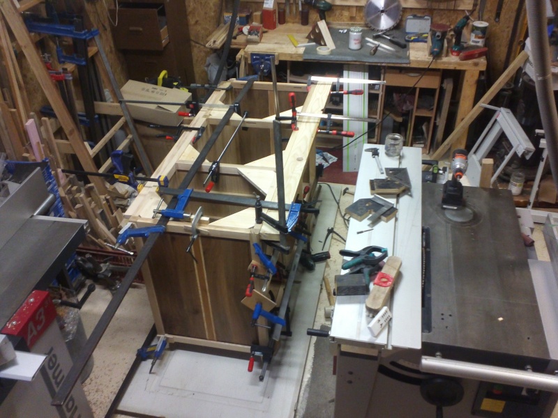

Message  tomailya Lun 1 Juin 2015 - 22:46
Bonsoir ,
Résultat en images des collages et montages des coulisses et tiroirs…
Il ne manque plus que les facades a poser sur ces deux ensembles ,en attendant le bac eviers .
la colonne aura une porte dans la partie haute avec le frigo et une corniche a son sommet
cuisine en noyer et frêne massif...de la conception à la réalisation . - Page 7 Img34710
cuisine en noyer et frêne massif...de la conception à la réalisation . - Page 7 Img34810
cuisine en noyer et frêne massif...de la conception à la réalisation . - Page 7 Img34811
cuisine en noyer et frêne massif...de la conception à la réalisation . - Page 7 Img34812
une fois les tiroirs en chene en place,ça pèse un ane mort c't'affaire....
Le troisieme élément a nécessité des aménagements pour la pose du magic corner ,mais trois traverses et des coins d’angles ont règlé le problème…
Je suis donc en train de faire le collage par étapes…
cuisine en noyer et frêne massif...de la conception à la réalisation . - Page 7 Img34813
cuisine en noyer et frêne massif...de la conception à la réalisation . - Page 7 Img34814
et les derniers collages de planchers...
cuisine en noyer et frêne massif...de la conception à la réalisation . - Page 7 Img34815
je suis impatient de commencer le plan de travail....et de finir !!!!

j'ai ressorti les serre joints
cuisine en noyer et frêne massif...de la conception à la réalisation . - Page 7 Img35013
