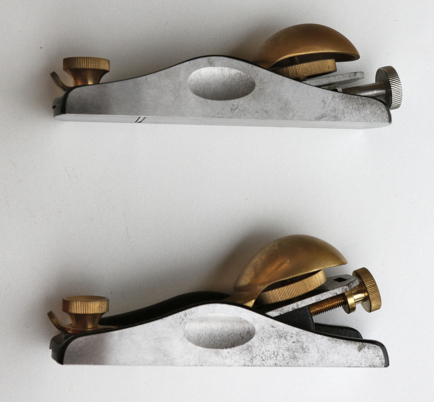

Bonjour et merci pour vos réponses.
N'ayant pas de rabot bois, c'est vrai que je n'ai pas le réflexe marteau dont parle Bernard. Il faudrait que j'essaye de m'y faire avant de charcuter les rabots (parce que contrairement à Michel, j'ai l'impression que le centrage des trous par rapport à l'axe de la lame ne doit pas être si simple que ça. Ou alors faut se faire un gabarit pour repérer cet axe). J'ai justement un tout petit marteau de maroquinier qui ne demande qu'à servir.
Je posterai quelques photos pour montrer le piquage de mes 2 rabots à main. Plus une autre petite surprise. A suivre ....

bonsoir,
j'ai regardé ce soir, et j'ai constaté que j'avais mis des vis de positionnement sur de nombreux petits rabots, au moins 6. A la fin j'étais très au point. J'avais repéré l'angle avec une fausse équerre et marqué au crayon de papier.
sur certains, j'en ai mis 4. Mais je m'en sers surtout pour régler la sortie du biseau et le mettre bien parallèle à la semelle.
pour certains de mes petits Stanley le fer ne sort pas trop au dessus du presseur pour taper facilement au marteau.

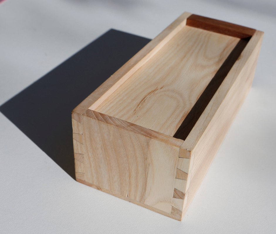

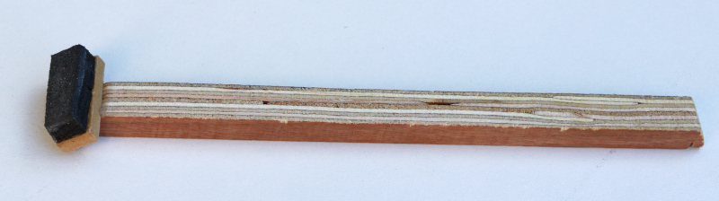

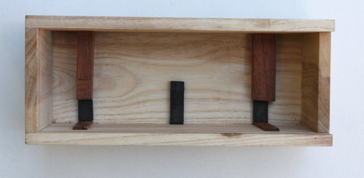

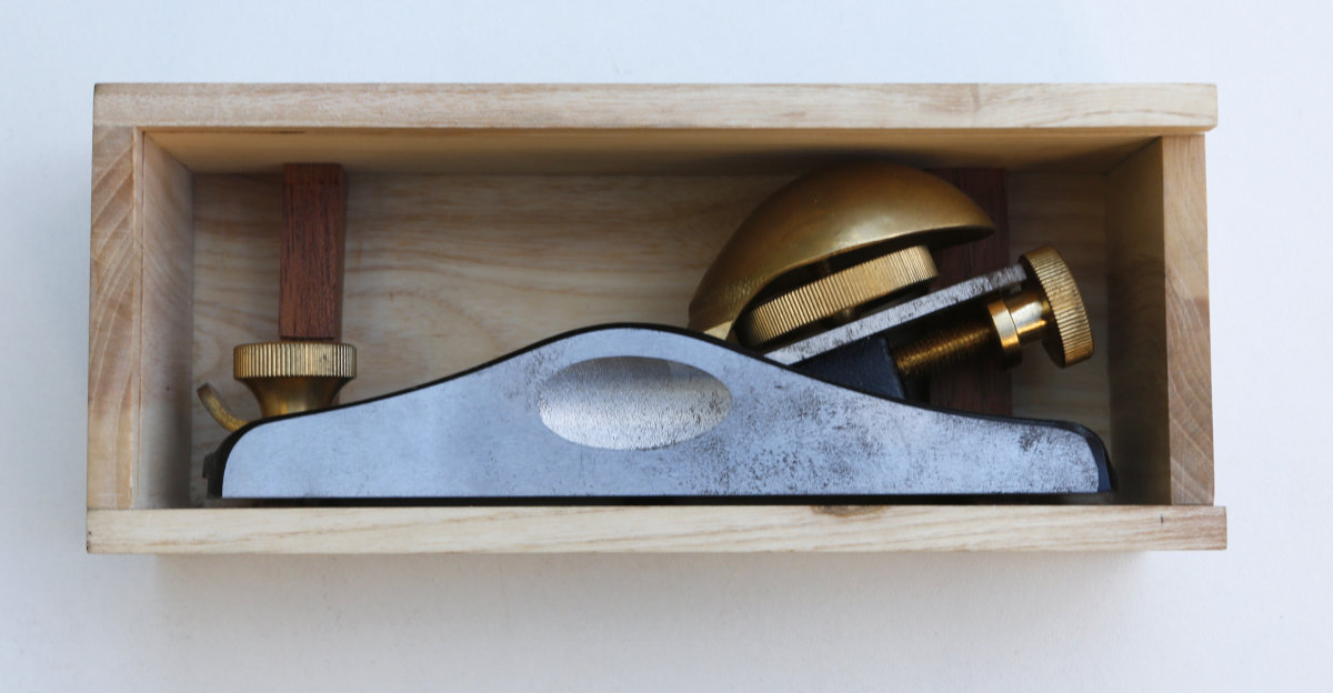

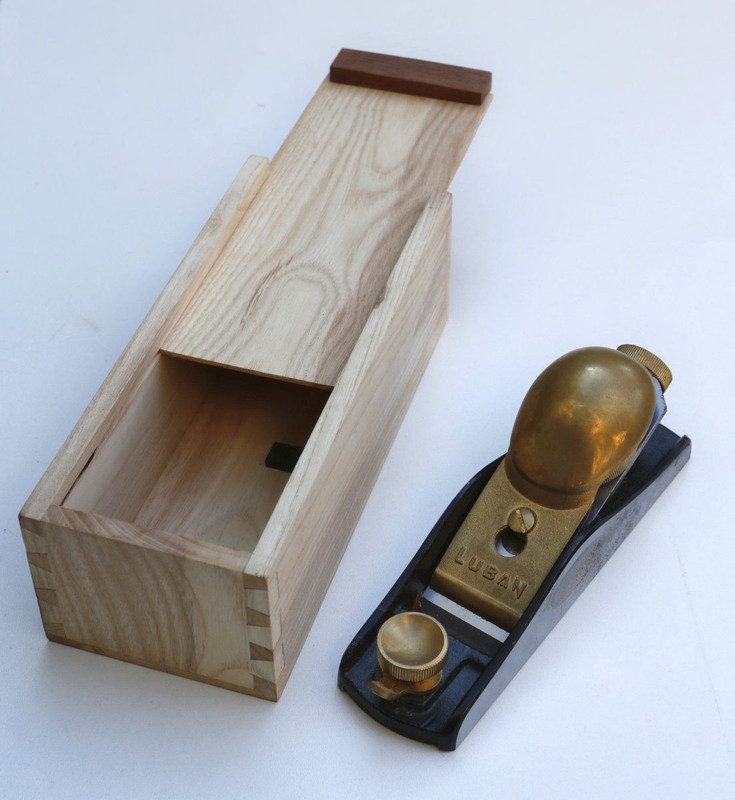

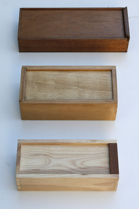

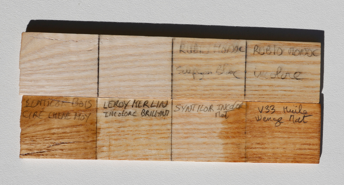

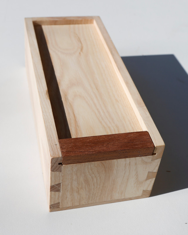

Je me permet aussi d'essayer de couper l'herbe sous les boîtes d'Alain, en continuant ma petite série de boîboîtes à rabot. Le syndrome Tienda en somme !
Contrairement au rabot à main à angle faible Juuma, celui à angle classique n'avait pas été livré avec une boîte. Il fallait réparer cette iniquité.
Fidèle à mes habitudes, à nouvelle boîte nouvelle technique. Après collage à plat, assemblage à onglet et à clé, queues droites, ce coup-ci, ça sera queues d'aronde pleines, technique que je n'avais pas vraiment utilisé sur un "vrai" projet.
J'ai utilisé un frêne du jardin, tombé il y a plusieurs années sous les assauts du vent. Ce n'est pas du classe 0 mais son veinage n'est pas désagréable à l'oeil.
J'ai passé pas mal de temps sur ces QA à cause de leur taille : les planchettes font 8mm d'épaisseur et les tenons font 10mm au plus large et 6mm au plus étroit. Par manque d'expérience, les traits de scie étaient généralement trop près des traits. Résultat : des QA pas assez ajustées, avec des jeux de quelques dizaines de mm qui ne me satisfaisaient pas. Mon collège a eu beau me dire que c'était très bien pour lui, je me suis senti obligé de jointer avec des coins taille XXS (jusqu'à 0.15mm). Ce fut long mais le résultat était déjà mieux.
Le calage a été réalisé avec du sipo et de la mousse dense (contacts rabot/boîte).
Je me suis également tâté pour la finition. Après 6-7 tests, j'ai cédé aux sirènes de la mode (marketing ?) actuelle avec du Rubio monocoat soupçon de blanc (je vous rassure, je n'ai pas enrichi Rubio, j'ai juste profité des échantillons de test du collègue). C'était le résultat le plus neutre, le plus respectueux de la tonalité et de la texture du frêne, avec le vernis Syntilor mat. Par contre ça pue ! (mais ça s'atténue sensiblement près 48h). Pour l'appliquer, surtout à l'intérieur, je me suis fait un pinceau avec un bout de mousse mais cette dernière s'est révélée trop dense : il a fallu en repasser au chiffon.
Au final, je suis assez satisfait du résultat, même si en optant pour une boîte plus compacte, celle-ci s'avère moins pratique pour attraper le rabot.
Les 3 plus petites boîtes
La petite nouvelle
Avec son rabot
Focus sur le calage intérieur
Le nuancier avec les finitions disponibles
Un pinceau de circonstance, qui s'est révélé fort inefficace

Pour ma part, je mets 2-3 gouttes d'huile sur le chiffon et zou j'astique ! On voit très bien si le dépôt d'huile est suffisant ou non.
Autrement, hier soir je me suis énervé un coup et ai sorti le papier de verre (pour carrosserie) : après un coup de 800 et un de 1200, voici ce que cela donne. Si ces dames avec une telle recette magique pour gommer l'outrage des ans, elles seront aux anges !
(désolé je n'avais pas fait la calibration de la température de couleur + un éclairage pas terrible du tout)
Pas mal ??non ?!!! Le résultat est nettement meilleur en respectant un mouvement d'abrasion linéaire (et non rotatif).
Je n'ai pas encore traité la zone concave où l'on pose les doigts.
