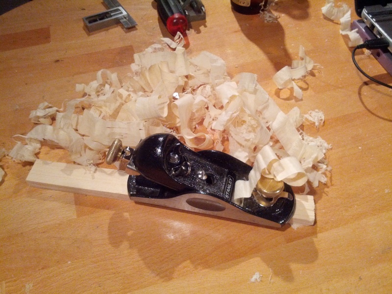

l’occasion à fait que j'ai pu récupérer ce petit stanley de paume, la lame n'a jamais été préparé ni la semelle, l’occasion m'a également fait essayé des pierres au diamants DMT !
j'ai d'abord repris la semelle
Préparation Stanley 9 1/2  Img_2041
Ensuite le fer avec un petit affûtage courbe
Préparation Stanley 9 1/2  Img_2042
Verdict ? ça coupe !  cheers
Préparation Stanley 9 1/2  Img_2043
je n'ai utilisé que la rouge et la bleu, et qui donne un affûtage de qualité très correct mais ce genre de pierre n'est pas donné
Bonne lecture !
