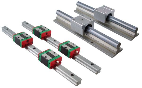

Message  beni Sam 29 Mar 2014 - 19:07
tu penses donc que le guide pourrait se déformer lors du vissage ?
qu'appelles tu guide prismatique ?
Préparation en vue de la création d'une CNC Linear-guide-rails-64962-2761039
ceux de gauche ou de droite ?
personnellement je pensais mettre des guides comme ceux de droite de diamètre 25 ou 30, il y aurait des risques de déformation du rail ?
je pensais qu'une fois que le plateau pouvait aller sans contrainte, ça devait passer.

Message  dh42 Sam 29 Mar 2014 - 19:47
Les prismatiques (guides INA) c'est les verts et rouges de ta photo.
Oui, si la surface n'est pas parfaitement plane, ce que je veux dire c'est que ça se pose sur une surface usinée, pas sur un IPN brut qui a une planéité très approximative ; les IPN ce n'est pas fait pour faire de la précision, les fabricants n'ont donc pas de raison de se casser la tête à faire précis et plan.
L'autre soucis, c'est qu'il faut bien aligner les 2 guides sur le même plan (horizontal), et tu ne peux certainement pas te fier à la hauteur des IPN pour espérer avoir les 2 guides sur le même plan, il faudrait pouvoir usiner les IPN, et même mieux, les usiner ensemble, après montage de façon à être sur qu'il soient dans le même plan, ce qui risque de ne pas être simple.
La solution, c'est de faire réglable dans tous les sens ; en principe, sur les 6 guides des 3 axes, un seul devrait être non réglable, tous les autres doivent pouvoir se régler sur les 3 plans ... et il va de soit que c'est la même chose pour l'alignement des vis / écrou à billes / paliers.
