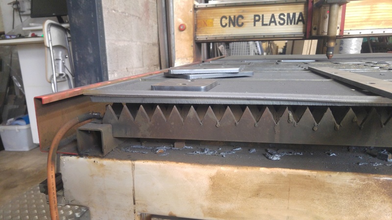

J'ai continué à fabriquer les bacs à eau et surtout à ajouter une grille au dessus de l'eau pour arrêter d'aller à la pêche aux moules, moules, moules ... euh non aux pièces
![table de découpe cnc plasma - Page 3 Img_2087](https://i.servimg.com/u/f62/19/55/72/39/img_2087.jpg)
![table de découpe cnc plasma - Page 3 Img_2090](https://i.servimg.com/u/f62/19/55/72/39/img_2090.jpg)
![table de découpe cnc plasma - Page 3 Img_2091](https://i.servimg.com/u/f62/19/55/72/39/img_2091.jpg)
![table de découpe cnc plasma - Page 3 Img_2092](https://i.servimg.com/u/f62/19/55/72/39/img_2092.jpg)
Pas grave la soudure comblera les trous
![table de découpe cnc plasma - Page 3 Img_2089](https://i.servimg.com/u/f62/19/55/72/39/img_2089.jpg)
![table de découpe cnc plasma - Page 3 Img_2086](https://i.servimg.com/u/f62/19/55/72/39/img_2086.jpg)
![table de découpe cnc plasma - Page 3 Img_2088](https://i.servimg.com/u/f62/19/55/72/39/img_2088.jpg)
Essai pour vérifier que le bac rentre (ben oui boulet or not boulet)
![table de découpe cnc plasma - Page 3 Img_2093](https://i.servimg.com/u/f62/19/55/72/39/img_2093.jpg)
Et enfin retouche galva à froid
![table de découpe cnc plasma - Page 3 Img_2095](https://i.servimg.com/u/f62/19/55/72/39/img_2095.jpg)

L'aspiration des fumées fonctionne?!?

Re: table de découpe cnc plasma
Ah oui, ça fume bien !
Comment ça se fait que sur la vidéo ça ne fume pas ?
Pour l'aspiration pour l'instant pas avancé
Je pense que l'augmentation de la fumée est du au traitement galva de la plaque
Le galva à froid est en bombe comme une peinture
Pour la préparation j'ai poncé dégraisser au diluant et appliqué le produit

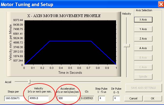

Je trouve que tes rapides sont bien lents ; c'est normal ? (par exemple à 1:30 sur la 1ière vidéo)
pour les rapides ils sont à 3000 faut que je les accélère mais je n'arrive plus à trouver ou c'est
je suis tombé sur l'option l'autre fois mais la je trouve pas
hares01- complétement accro
- Messages : 747
Points : 1152
Age : 36
Localisation : Nantua
Lol ... c'est la velocity dans la gestion des moteurs (config/motor tuning) ![Wink](https://2img.net/i/fa/i/smiles/icon_wink.gif)
![table de découpe cnc plasma - Page 3 Avance10](https://i.servimg.com/u/f62/19/55/72/39/avance10.png)
C'est ça que je cherchais je sais pas si ça correspond à ta réponse par contre

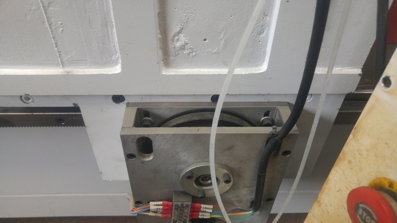

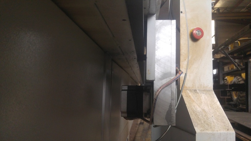

Coucou
Alors j'ai déshabillé la CNC plasma !
afin de voir pourquoi les arrêts d'urgence ne fonctionne pas sur le portique
Quelques photos et des détails sur la conception pour les auto-constructeurs que ça peux intéresser
![table de découpe cnc plasma - Page 3 Img_2105](https://i.servimg.com/u/f62/19/55/72/39/img_2105.jpg)
![table de découpe cnc plasma - Page 3 Img_2102](https://i.servimg.com/u/f62/19/55/72/39/img_2102.jpg)

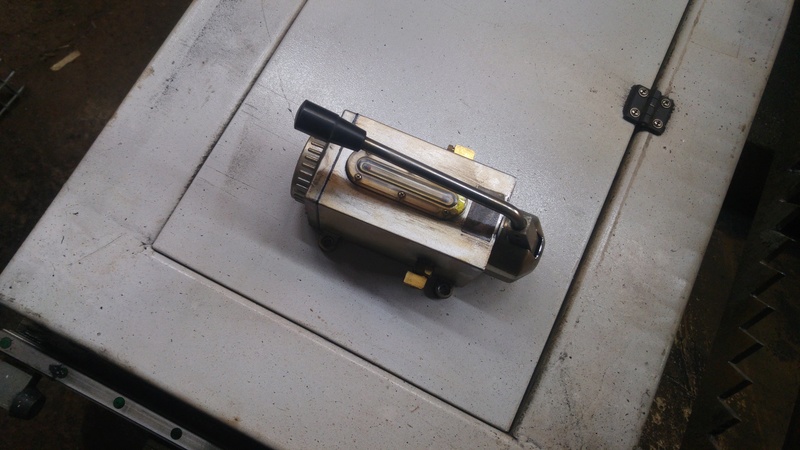

dépose de la lubrification manuelle
![table de découpe cnc plasma - Page 3 Img_2101](https://i.servimg.com/u/f62/19/55/72/39/img_2101.jpg)
![table de découpe cnc plasma - Page 3 Img_2103](https://i.servimg.com/u/f62/19/55/72/39/img_2103.jpg)
![table de découpe cnc plasma - Page 3 Img_2100](https://i.servimg.com/u/f62/19/55/72/39/img_2100.jpg)
![table de découpe cnc plasma - Page 3 Img_2104](https://i.servimg.com/u/f62/19/55/72/39/img_2104.jpg)
![table de découpe cnc plasma - Page 3 Img_2106](https://i.servimg.com/u/f62/19/55/72/39/img_2106.jpg)
dépose du carter

dépose du carter
![table de découpe cnc plasma - Page 3 Img_2116](https://i.servimg.com/u/f62/19/55/72/39/img_2116.jpg)
Bon de ce côté c'est bien branché à priori mais il connaisse pas la gaine thermo
on passe à l'autre carter
![table de découpe cnc plasma - Page 3 Img_2117](https://i.servimg.com/u/f62/19/55/72/39/img_2117.jpg)
![table de découpe cnc plasma - Page 3 Img_2115](https://i.servimg.com/u/f62/19/55/72/39/img_2115.jpg)
![table de découpe cnc plasma - Page 3 Img_2107](https://i.servimg.com/u/f62/19/55/72/39/img_2107.jpg)
![table de découpe cnc plasma - Page 3 Img_2109](https://i.servimg.com/u/f62/19/55/72/39/img_2109.jpg)
![table de découpe cnc plasma - Page 3 Img_2108](https://i.servimg.com/u/f62/19/55/72/39/img_2108.jpg)
![table de découpe cnc plasma - Page 3 Img_2110](https://i.servimg.com/u/f62/19/55/72/39/img_2110.jpg)
![table de découpe cnc plasma - Page 3 Img_2111](https://i.servimg.com/u/f62/19/55/72/39/img_2111.jpg)
![table de découpe cnc plasma - Page 3 Img_2112](https://i.servimg.com/u/f62/19/55/72/39/img_2112.jpg)
![table de découpe cnc plasma - Page 3 Img_2113](https://i.servimg.com/u/f62/19/55/72/39/img_2113.jpg)
![table de découpe cnc plasma - Page 3 Img_2114](https://i.servimg.com/u/f62/19/55/72/39/img_2114.jpg)

Non, celui la il sert à limiter la V rapide à une valeur donnée (quand la LED est allumée) sans toucher aux réglages moteur.
celui dont je te parle c'est le paramètre Velocity dans la config moteur ; à régler pour chaque axe (ne pas oublier de cliquer sur save axis settings pour chaque axe)
![table de découpe cnc plasma - Page 3 Motort10](https://i.servimg.com/u/f47/14/07/22/66/motort10.jpg)

Sinon j'ai un bugue bizarre :
Il s'est produit deux fois une fois ce matin une fois cet aprem
Lors de la découpe d'une platine les trous se font correctement et lors de la découpe du contour extérieur la découpe fini en dedans de 2 à 3mm
Ensuite sur la platine d'après le problème à disparu
![table de découpe cnc plasma - Page 3 Img_2126](https://i.servimg.com/u/f62/19/55/72/39/img_2126.jpg)
![table de découpe cnc plasma - Page 3 Img_2124](https://i.servimg.com/u/f62/19/55/72/39/img_2124.jpg)
![table de découpe cnc plasma - Page 3 Img_2125](https://i.servimg.com/u/f62/19/55/72/39/img_2125.jpg)
![table de découpe cnc plasma - Page 3 Img_2129](https://i.servimg.com/u/f62/19/55/72/39/img_2129.jpg)
![table de découpe cnc plasma - Page 3 Img_2127](https://i.servimg.com/u/f62/19/55/72/39/img_2127.jpg)
![table de découpe cnc plasma - Page 3 Img_2132](https://i.servimg.com/u/f62/19/55/72/39/img_2132.jpg)
![table de découpe cnc plasma - Page 3 Img_2128](https://i.servimg.com/u/f62/19/55/72/39/img_2128.jpg)
![table de découpe cnc plasma - Page 3 Img_2130](https://i.servimg.com/u/f62/19/55/72/39/img_2130.jpg)
![table de découpe cnc plasma - Page 3 Img_2131](https://i.servimg.com/u/f62/19/55/72/39/img_2131.jpg)
Ou alors c'est dut seulement à la déformation à cause de la chaleur ?
Sinon j'ai eu ça aussi
![table de découpe cnc plasma - Page 3 Img_2133](https://i.servimg.com/u/f62/19/55/72/39/img_2133.jpg)
L'arc n'a pas traversé et sur la pièce d'après ou celle d'avant pas de soucis
Comprends plus rien moi
