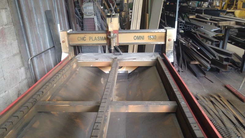

Bon on a continué l'installation de la machine en commençant par virer le tube qualité manche à balai en feraille pas épaisse qui est censé porter le câble de la torche avec des colliers de plomberie ... si si ils ont osé les chinois guitou
table de découpe cnc plasma - Page 2 Img_2044
table de découpe cnc plasma - Page 2 Img_2046
Mon père à soudé un profil qui sert de coulisse pour les câbles de pont roulant avec deux pieds rond à mettre dans les emplacements existant sur la machine
J'ai mis des chariots qui servent à la même chose un boulon de chaque côté pour pas que ça se barre et c'est marre siffle
Sinon j'ai repris des photos de "mon bac étanche" sous la machine Shocked

Et j'ai repris des photos de la structure interne pour voir si je peux me faire un bac à eau
table de découpe cnc plasma - Page 2 Img_2045
table de découpe cnc plasma - Page 2 Img_2043

Message  hares01 Mer 7 Fév 2018 - 18:50
Je pense que le plus simple est d'enlever tous ce qui est au dessus de l'ossature blanche : les deux carters rouge sur les côtés les lisses qui supportes les fer plat en forme de dent de scie et ces mêmes fer plat
Ensuite faire un bac en inox de toute la largeur et jusqu’à la longueur d'une plaque standard soit 3m avec des équerres soudées dans le fond pour refixer les supports des fer plats en les boulonnant latéralement
Le bac protégera ainsi les glissières en Y qui se retrouveront dessous sourire02
Par contre c'est le système dessous pour faire monter ou descendre l'eau ou je sèche un peu scratch
En plus faut la stocker cette eau si je prends 5cm de bords autour du bac ça fait 0,24m3 pour 1.6mx3m de surface
Et y'a la pente aussi pour évacuer
Edit: je suis entrain de penser un conteneur à poubelle ça fait 240l

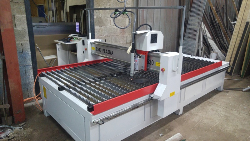

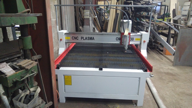

Quelles que photos de la structure de la machine et prototype d'un bac à eau en plusieurs parties
table de découpe cnc plasma - Page 2 Img_2053
table de découpe cnc plasma - Page 2 Img_2047
table de découpe cnc plasma - Page 2 Img_2050
table de découpe cnc plasma - Page 2 Img_2049
table de découpe cnc plasma - Page 2 Img_2058
table de découpe cnc plasma - Page 2 Img_2054
table de découpe cnc plasma - Page 2 Img_2055

table de découpe cnc plasma - Page 2 Empty Re: table de découpe cnc plasma
Message  hares01 Mer 28 Fév 2018 - 13:56
table de découpe cnc plasma - Page 2 Img_2056
table de découpe cnc plasma - Page 2 Img_2057
Pas d'évacuation de l'eau pour l'instant on va déjà voir ce que ça donne au niveau fumée

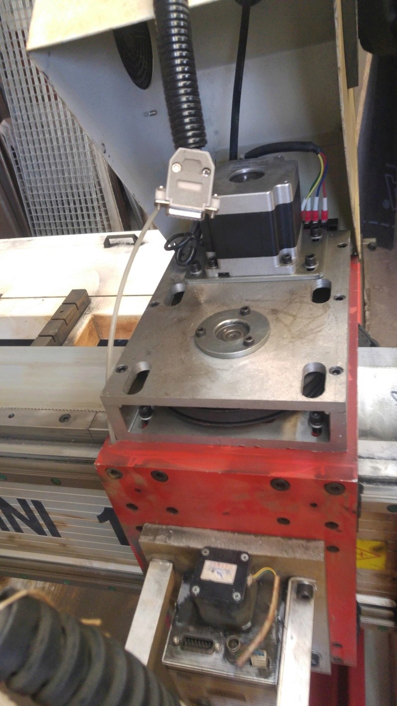

Sinon pour ceux que ça intéresse j'ai repris des photos de l'axe X vu que je devais ré-ouvrir pour changer le mode de fixation de la torche
table de découpe cnc plasma - Page 2 Img_2059
table de découpe cnc plasma - Page 2 Img_2061
table de découpe cnc plasma - Page 2 Img_2060
Message  hares01 Mer 28 Fév 2018 - 17:42
oui oui elle est neuve
La tôle qui sert à réceptionner les déchets en bas est déjà toute bombé et déformé
Tu parle elle doit à peine faire 1mm
j'ai coupé l'équivalent d'une plaque et demi format 1500x3000 et on as l'impression quelle à 10 ans et encore je l'est nettoyé car niveau déchet j'en est sortie deux sceaux de maçon
Le blanc sur une plasma c'est pas une bonne idée je pense le repeindre en noir c'est moins salissant dans ce cas précis Very Happy
Mais bon faudrait déjà que tous ce qui est dessus fonctionne correctement Evil or Very Mad
Je posterais des photos plus tard mais gros changement d'ambiance avec le bac à eau :
La merde reste au fond du bac et une fumée blanche s'échappe dans les hauteurs comme en soudure Wink
ça change de la fumée épaisse orange/marron des débuts
Par contre suivant le débit d'air si la machine fini sa course au dessus de l'eau j'ai un geyser d'eau qui monte au dessus de la torche affraid
Je vais faire une plaque de protection pour le THC déjà qu'il marche pas comme ça si je commence à le mouiller Shocked

Bon alors j'ai quelques peu modifié la machine :
D'abord virer le rail avec les chariots qui soutenaient le câble du plasma
L'ensemble à été remplacé par un montant fixé à la tête du X pour passer le câble de la torche
La potence murale à aussi été modifié pour pivoter en suivant le câble
Une plaque d'alu de protection à été rajouté sous le THC
table de découpe cnc plasma - Page 2 Img_2066
Ensuite quelques photos du bac à eau en position
table de découpe cnc plasma - Page 2 Img_2062
table de découpe cnc plasma - Page 2 Img_2063
Ensuite j'ai commencé à installer l'aspiration pour les fumées au dessus de la machine
table de découpe cnc plasma - Page 2 Img_2040
table de découpe cnc plasma - Page 2 Img_2065
table de découpe cnc plasma - Page 2 Img_2067
Petite custo avant parceque le beige et le blanc de la peinture de ce machin bof ...
table de découpe cnc plasma - Page 2 Img_2064
Et fixation sur le poteau du bâtiment à proximité
table de découpe cnc plasma - Page 2 Img_2068
Et voila l'ensemble pour le moment
table de découpe cnc plasma - Page 2 Img_2069
Faut vraiment que je réfléchisse à ce que je fait avec ces carreaux cassés :
- soit une plaque de chaque côté pour fermer propre
- soit je refais les carreaux en plexi
