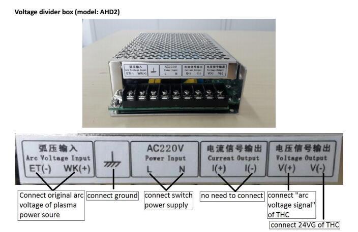

En attendant une réponse chez mes amis les chinois qui s'essuie les fesses avec les bons de commande
J'essaie de trouver comment marche le THC mais je ne suis pas encore parvenu à trouvé de la doc sur ce modèle en particulier
Je ne trouve que des infos sur le SH-HC30

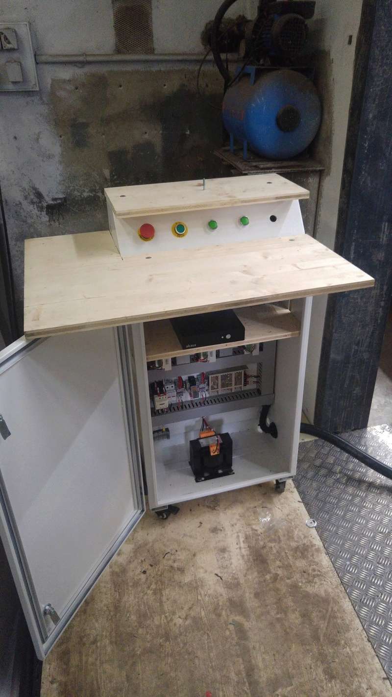

Bon pour me consoler j'ai préparé le pupitre de commande suivant plus ou moins la même méthode que sur l'autre machine
fond des supports en 3plis de 19mm avec une tôle pliée en alu posée dessus
Un port USB à été ajouté en façade pour le transfert de fichiers

Tiens en me perdant sur la baie j'ai trouvé mon THC avec quelques indications c'est le modèle sh-hc31

Merci de tes encouragements je n'est pas compris se que tu appelle mon logiciel de gestion
Bon suite de l'épisode j'ai enfin réussi à trouver un pc qui marche.
L'onduleur pour le pc est aussi arrivé. Comme ça y'aura pas de risque de surtension.
Et au miracle j'ai pu me depatouiller pour avoir le X et Y qui fonctionne avec les Home et même les limites logiciel.
Par contre si je met le screen de mach3fr et appuie sur la touche référencement, le Y se lance mais une fois fini le X lui ne se lance pas. On dirait que le script attends quelques chose.
Pour le THC il peut se commander en manuel. Je me demande si on peut pas le faire piloter par Mach 3 directement pour qu'il remonte un peu lors de l'amorcage d'une coupe comme préconisé sur la Doc hypertherm. Après sur le boîtier THC t'a deux entrées current output je sais pas ce que ça fait.

J'ai connecté 4 des 6 fils de la commande
3 et 4 pour le contact "gachette" que j'entends en appuyant sur démarrer la torche
5 et 6 qui sont branché sur le boitier THC pour "arc voltage input"
noir sur "ET" et blanc sur "WK"
Mais les deux derniers personne n'en parle je sais pas ce que je suis censer en faire

bon pour le THC j'ai trouvé des vidéos explicatives du précédent modèle. Encore faut il y comprendre quelques chose
Et la doc assez costaud
https://purelogic.ru/files/downloads/doc/Controller/RichNC/SH-HC30_manual_Purelogic.pdf
J'ai fait une demande de doc pour le modèle installé sur la machine à plusieurs endroit on verra bien si y'en a un qui répond
J'aurais peut-être dut prendre un THC proma à connecter avec Mach3
