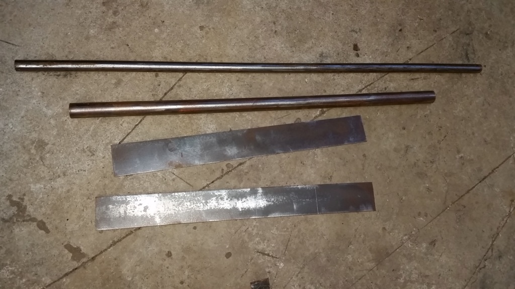

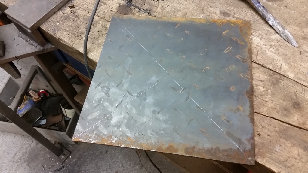

création de la charnière :
2 tubes ronds qui entrent l'un dans l'autre, assez épais pour supporter la soudure sans se déformer (ces photos sont issues de mon deuxième essai)
une ou deux belles plaque d'acier (épais aussi)
découpe
positionnement
bridage
soudure
Le scotch orange, c'est juste pour faire une surépaisseur au tube intérieur, pour qu'il soit bien positionné au centre des tubes charnières.
Qu'est-ce que j'ai eu comme mal à sortir ce dernier une fois les soudure faites et le plastoc bien fondu !!!!
si vous avez une méthode moins chiante allez-y.

A la place du scotch pour la surépaisseur, tu peux utiliser des petits bouts de fil MAG (ou de fil à ligaturer les fers à béton)
Bien sympa cette réalisation, ça va me donner des idées pour me faire une table à découper (que je n'ai pas encore)
Idée à reprendre car j’en ai vraiment chié pour enlever la barre toute engluée de scotch fondu
