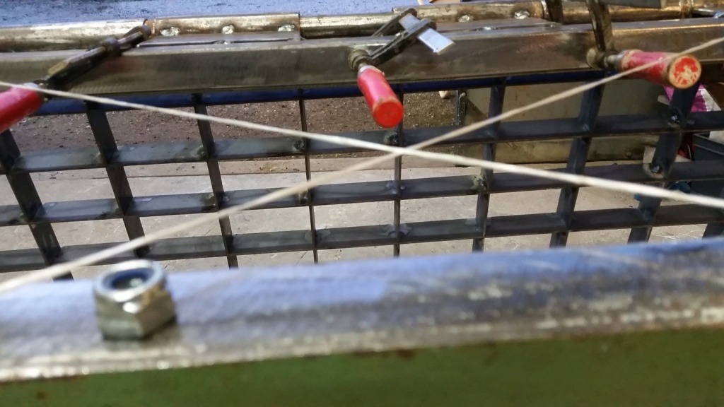

Etape très importante avant de continuer :  vérifier la planéité de l'ensemble.
j'ai un peu fouillé le net pour savoir comment faire pour être sur de la planéité d'une surface sans instrument particulier.
j'ai trouvé une méthode assez simple :
ficelle et règle de maçon

Hier soir, j'ai acheté un peu de courage, et j'ai donc fais un petit tour dans l'atelier pour avancer le schmilblick.
mise en place précise, perçage, taraudage et fixation des tubes.
même pas besoin de mettre de cales ou de raboter nulle part, la planéité est parfaite. ça marche nickel cette histoire de ficelles.

Excellent travail ,pour la planéité c'est pour ta tôle ? Si c'est le cas un boulon par dessous sur chaque coins ca ce réglera comme une fleur
Bonne soirée
Messages : 2923
Points : 4582
Table de soudure et table de découpe plasma 2 en 1 - Page 2 Empty Re: Table de soudure et table de découpe plasma 2 en 1
Message  MKZ Jeu 21 Fév 2019, 21:52
Prétender 49 a écrit:Bonsoir
Bonne soirée
La planéité de l’ensemble: taule + tubes
La taule est pas mal, il faut juste que je fasse bien correspondre le tout.

Message  MKZ Jeu 18 Juil 2019, 13:13
Salut la compagnie,
après quelques mois d'usage, cette belle table a besoin de certaines petites modifications pour être impec.
la modification principale étant de désolidariser la partie découpe plasma pour la mettre ailleurs - sur un mur par exemple.
ça n'était pas pratique là ou c'était.
peu d'explication, les photos parlent d'elles-mêmes
c'est parti !
Table de soudure et table de découpe plasma 2 en 1 - Page 2 20190711
Table de soudure et table de découpe plasma 2 en 1 - Page 2 20190710
Table de soudure et table de découpe plasma 2 en 1 - Page 2 20190712
Table de soudure et table de découpe plasma 2 en 1 - Page 2 20190713
Table de soudure et table de découpe plasma 2 en 1 - Page 2 20190715
Table de soudure et table de découpe plasma 2 en 1 - Page 2 20190714
MKZ
MKZ
Messages : 259
Points : 472
Date d'inscription : 02/06/2013
Localisation : Loiret
http://mkf-irons.blogspot.fr/
