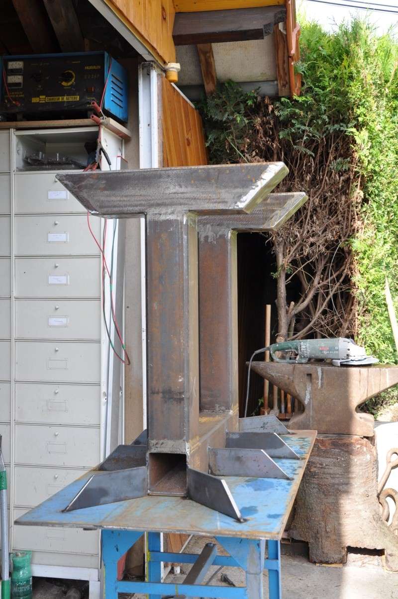

il y a un moment que ça me démangeais...
il faut des fois prendre son courage à deux mains !
tôle de 12m/m , tube carrés de 120, fer plat de 80 x 10 pour les goussets, rapporteur d'angle, équerre, disqueuse , poste de soudure et roule Mimile !
le monorail avec palan, c'est bien pratique pour "remuer" la bête !

tres jolie travail .... un petit coup de peinture et c est tout neuf ....
tu devrais y mettre des roulettes

il suffit de demander et hop ! peinture ...
vous aurez compris quelle est à l'envers...

Effectivement il s'agit d'une belle table a souder
Une petite question quand même :
La soudure entre le pied et la table n'a t-elle pas déformer le plateau ?
Re: table de soudure
absolument aucune déformation car il n'y a pas de soudures en continue , que des soudures de 4 cm et tout a été pointé avant .
la tôle fait quand même 12...
le tube en application contre la table fait 10 d'épaisseur

c.phili a écrit:pfff, même pas en bleu
Très belle petite lourde table
Le dessus n'est pas peind, si ?

sympa et robuste, j'adore le design pure et fonctionnel.
l'idéal c'est un plateau en ipn, les espaces permettent la pose de serres joints où on veut, mais sur une petite table c'est pas un souci.
au taf on en a une comme ça de 3m/1.5m en ipn de 200, avec un pont pour amener la ferraille et retourner les trucs facilement.
je m'en étais servi pour fabriquer mon établi, 150 kg le bestiaux!

quoique le design passe après mais , j'y accorde une certaine attention.
comme je suis un peu " ramier " c'est plutot au niveau encombrement au sol avec des bracons et autres entraves qui ne facilite pas le nettoyage sous la table .
là au moins, c'est net !
par contre , au niveau du plateau il n'y a aucune surépaisseurs qui gènent la mise en place des "sermax" ou autres moyens de fixation des piéces
