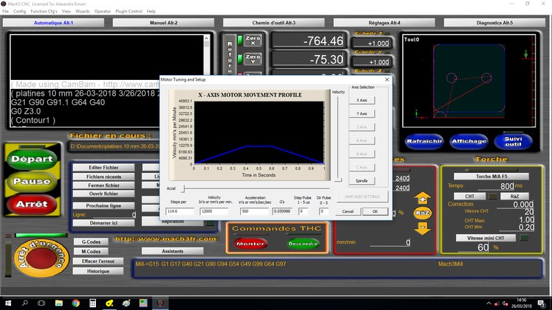

Tu pense que ça peut venir du réglage de vitesse des moteurs les pertes de pas
hares01
hares01
Messages : 747
Points : 1152
Age : 36
Localisation : Nantua
table de découpe cnc plasma - Page 4 Empty Re: table de découpe cnc plasma
Message  dh42 Mar 27 Mar 2018 - 22:08
Oui, c'est très possible ; il faut trouver le bon couple accélération/vitesse ; si tu veux des V maxi + élevées il faut réduire l'accélération, et inversement si tu à besoin d'accélérer + fort, il faut réduire la V maxi.
C'est dut au fait que Mach3 gère les accélérations de manière linéaires (même valeur d'acc que tu passe de 0 à 100 ou  de 500 à 600 rpm par exemple et donc ça demande le même couple moteur dans les 2 cas) mais comme le couple moteur chute avec la vitesse, à haute vitesse le moteur peut ne plus avoir assez de couple pour fournir l'accélération demandée.
Il faudrait voir si tes pertes de pas se produisent n'importe quand, ou seulement lors de mouvements en rapide.

Message  dh42 Jeu 29 Mar 2018 - 17:29
Je vois une V de déplacement de 12000 mm/min (12m/min) ... sur tes vidéos on était très loin de cette vitesse scratch
Tu avais combien pour la vitesse avant de toucher aux réglages ?
Messages : 25660
Points : 38369
Message  hares01 Jeu 29 Mar 2018 - 17:41
Le 12000 était déjà la quand ça marchait le fichier de base était même à 15000
Parcontre depuis que j'ai retouché à la vitesse d'avance dans le panneau réglages de mach3fr pour le désactiver et passer par le menu moteur ça va plus vite
Je suis entrain de me rendre compte que vu que le réglage était sur 6000 ça empéchait peut-être la machine d'aller trop vite mais c'est bizarre qu'avant sur les videos j'avais pas encore touché ça la vélocité dans le menu moteur était déjà à 12000
mais les rapides était très lent
y'a un bugue la scratch
faut redémarrer mach3 à chaque changement de vitesse de moteur ?

Message  dh42 Jeu 29 Mar 2018 - 17:54
hares01 a écrit:table de découpe cnc plasma - Page 4 Avance10
C'est ça que je cherchais je sais pas si ça correspond à ta réponse par contre
Sur ton image, moi je vois un réglage à 1500 pour les rapides pas à 6000 scratch et c'est à peut près ce que j'aurais dit en voyant les vidéos (je pensais à 2000)
ce bouton est effectivement fait pour limiter la V rapide, pour des usages spécifiques, mais la manière normale de régler la vitesse, c'est bien par la config moteur, ça c'est juste un "limiteur de vitesse".
Tu devrais essayer de régler ta vitesse à 6000 ou 8000 dans les réglages moteur.
Non

Message  hares01 Mer 4 Avr 2018 - 18:52
Coucou
Bon à priori je suis obligé de redémarrer Mach3 à chaque fois que je fais un changement de vitesse des moteurs scratch
Pour l'instant j'ai mis 6000 c'est lent Sad
A voir avec une vitesse plus grande se que ça donne
A quoi correspond velocity ? dois-je aussi changer se paramètre ?

Message  dh42 Mer 4 Avr 2018 - 19:14
et bien c'est justement la que tu dois mettre tes vitesses moteur c'est le "vrai" réglage pour les rapides (n'oublie pas de cliquer sur SAVE AXIS SETTINGS à chaque modif et pour chaque axe) ; le réglage que tu montre entouré en rouge sur ton image n'est qu'un "limiteur" ; en général il doit être désactivé. Note que si tu a du 6000 dans la case velocity des réglages moteurs, tu aura beau mettre 8000 dans le "limiteur" ça ne dépassera jamais la vitesse réglée dans velocity (dans le "limiteur", tu peux utiliser une vitesse inférieure à celle réglée pour les moteurs, mais jamais supérieure)
Messages : 25660
Points : 38369
Message  hares01 Mer 4 Avr 2018 - 19:33
Oups je me suis trompé je parlais de la case accélération enfaîte panpan
Pour velocity j'ai mis 6000 acceleration est à 500

Message  dh42 Mer 4 Avr 2018 - 19:39
plus l'accélération est élevée, plus la machine est réactive aux changements de direction ... mais tu risque des pertes de pas à haute vitesse ; en gros pour faire simple, si tu augmente la vitesse tu devra peut être baisser l'accélération, et si tu diminue la vitesse, tu pourra passer une accélération plus importante.
