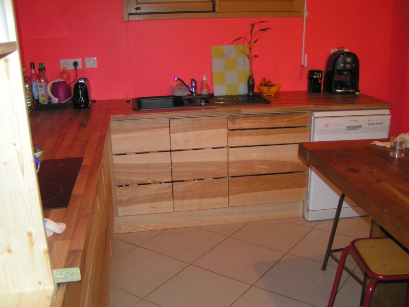

Message  elrond Dim 26 Oct 2014 - 19:47
Ce week end fut chargé. la pose a durée bien plus de temps que prévu. et comme par hazard 2 bloc prises et le réseau d'eau tombe a la jonction de deux caissons. et comme il est collé au mur et bien çà pose problème.
mais bon je suis comptant du résultat. bon la photo est pourrit il fait nuit dans pas de lumière naturelle. le week end prochain si j'y pense.
Fabrication d'une cuisine en frêne olivier - Page 6 Pict1744
Fabrication d'une cuisine en frêne olivier - Page 6 Pict1745
Fabrication d'une cuisine en frêne olivier - Page 6 Pict1746
bon maintenant ma femme peut accoucher, les meubles haut vont être fait tranquillement.
le meuble en bas à gauche qui est en If et hêtre, (notre ancien casserolier) va finir en meuble d'aquarium. c'est le prochain travail. tout vider pour lui changer de meuble et 400l j'ai du taf.
bonne soirée

Fabrication d'une cuisine en frêne olivier - Page 6 Empty Re: Fabrication d'une cuisine en frêne olivier
Message  ebe3 Dim 26 Oct 2014 - 19:52
j'avais oublié de te dire de toujours prévoir une gaine technique de 6 cm a l’arrière des meuble
en tout cas belle réalisation

Message  elrond Sam 29 Nov 2014 - 11:35
Bon voila la fin d'environ 80 heures de travail. La cuisine est finie.
Fabrication d'une cuisine en frêne olivier - Page 6 Img_0910
Fabrication d'une cuisine en frêne olivier - Page 6 Img_0911
bon une grosse erreur sur la fin (mauvaise découpe, je comprend pas comment j'ai pus faire çà).
