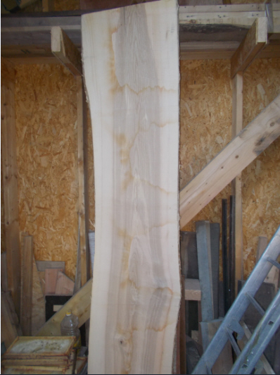

Bonjour à tous.
Un sujet qui sera long; mais je commence à en parler ici pour avoir des infos pour me permettre d'anticiper.
Je vous présente mon projet, une cuisine en L. l'illustration est juste pour avoir une idée du projet.
Les caissons seront fait en 3 plis pin de 19mm. je ne veux pas d'aggloméré ou MDF. les façade seront en Frêne olivier avec clair voie.
L'évier sera sous la fenêtre, la plaque de cuisson sous le trou (hôte). les façades cacheront des tiroirs a sortie total.
En lisant les autres post sur les cuisines. je vois quand fonction des coulisses choisis les fixations changent et du coup les trous sur les montants ainsi que les tiroirs changent.
Faut il prévoir ces coulisses avant de lancer le projet? vous avez des fournisseurs ou marque et type de coulisse préféré?
Je souhaite avoir un four encastrer dans la colonne. Mais j'ai aucune idée de la cote en hauteur de la plaque qui supporte le four ainsi que la hauteur de cette cellule. d'ailleurs le four repose sur quoi car il n'est pas plat enfin je suppose.
au dessus un four micro onde (encastrable dans le futur) Quel hauteur de niche pour cet élément?

je suis actuellement en train d'en réaliser une, et comme j'en fais pas mal voilà quelques conseils
pour tout projet quel qu'il soit toujours se procurer la quincailleries avant réalisation il est plus facile
de modifier les cotes de tes meubles ou l'emplacement de tes usinages que de trouver la quincaillerie qui
s'adapte à ton projet,
ceci est ma façon de travailler.
pour la réservation de ton four c'est standard 580 mm de parquet à plafond pour le faire reposer ne t'embête pas il suffit
de mettre un panneaux pour le micro onde c'est selon mais les réservation sont là aussi standard à savoir
le plus fréquent 380 mm. je suis ton poste pour toutes autres réponses.

michel be
Ma plaque va faire 2500*5000mm. un copain menuisier me l'a commande

J'ai trouvé quelques heures hier pour commencer les façades.
Voici un des plateaux et une partie de la bille.
je vous passe le tronçonnage et délignage. mais voici la suite le but est de reconstituer le plateau en façade de la cuisine.
et comme ma dégau kity pend maxi 200mm, il faut tout déligner.
bon voilà pour 2h de travail. bilan 4 façades sur 13 de déligné.
à suivre

Salut Elrond,
je ne vois pas tes photos.

oui soucis de taille d'images.

tout cela semble bien joli vu d ici...
ton frene est tres beau ..
pas de probleme d arrachement au niveau de tes nœuds?a miins que tu ne gardes oas ces parties?
même avec 1000 precautions mon frene est dur a reussir mais je commence a ma demander si ça ne vient pas aussi un peu de lui quand meme...
enfin beau depart pour cette cuisine..je te suis de pres car c est aussi mon prochain projet pour la rentrée
