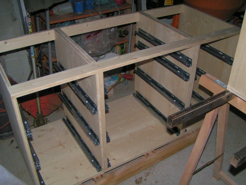

Message  elrond Ven 10 Oct 2014 - 9:04
Voici le caisson avec ces coulisses.
Fabrication d'une cuisine en frêne olivier - Page 5 Meuble10
et celui d'angle.
Fabrication d'une cuisine en frêne olivier - Page 5 Meuble11
Brice ci tu passes par là. encore merci le LemanII est un régale à monté.
Il faut que je trouve du mela de 16 pour pouvoir faire les tiroirs. ensuite j'attaque l'armoire.

JeanPierre a écrit:
Une petite question,pour les glissières tu avais percé les panneaux avant le montage?
J'ai utilisé des visses à bois de 4x15mm. du coup j'ai juste fait un pré perçage de 2mm directement sur le panneau monté.
Par contre si tu veux utiliser des eurovis la c'est mieux de le faire avant avec la PAC (perçage diamètre 5mm).

avec ce Dimanche pluvieux, j'ai bien avancé sur les travaux.
J'ai finis le meuble sous évier. il manquait un tiroir et deux flipots à faire.
J'ai fini le meuble d'angle, pose de la porte.
J'ai posé les coulisses et les tiroirs sur le meuble de cuisson. il me reste les façades à ajuster et poser (travail de la semaine)
J'ai fais le caisson de l'armoire et posé les coulisses. il me reste le tiroirs a monter et les façades à ajuster et monter + une porte a faire entièrement.
