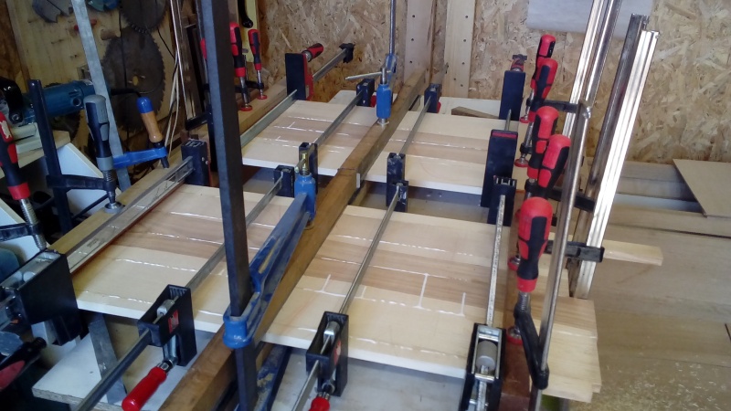

j'ai donc pu finir le rabotage des bois pour facades de tiroirs et faire les deux portes qui vont avec...
toujours les collages
habillage d'une cuisine en frene et platane 20160541
habillage d'une cuisine en frene et platane 20160542
habillage d'une cuisine en frene et platane 20160543
habillage d'une cuisine en frene et platane 20160544
petit soucis ,les coulures de colle ont laissé des traces rougeatres sur le frene olivier,difficiles a faire disparaitre au poncage...c'est une premiere !

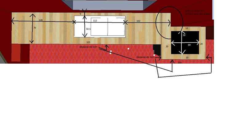

j'ai donc commencé le plan de travail en platane,dont voici le plan
habillage d'une cuisine en frene et platane Plan_d10
