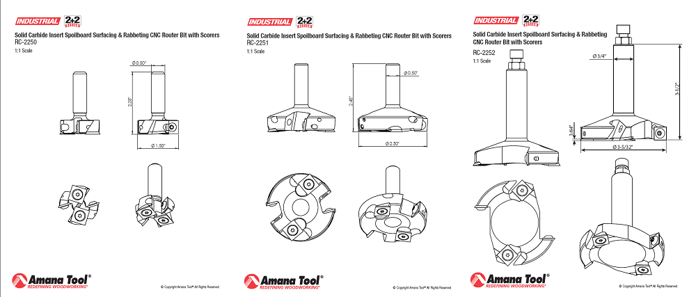

Pour surfacer la table de ma future cnc il me faudrait une fraise d'un diamètre assez conséquent mais restant raisonnable pour ma broche ER20.
Je me tâte un peu sur le diamètre, 30 ou 40mm, peut-être plus si c'est raisonnable...
Queue cylindrique Ø10 ou Ø12
2 ou trois plaquettes carbure.
Il y en a chez les marchands mais je préfèrerais la construire, toujours l'esprit DIY. Alors voilà, si vous avez des conseils à me donner je suis preneur, style de plaquettes, angles à respecter, etc.

si ça peut aider, j'ai chargé ceci il y à peu ... ça te donnera peut-être des idées ??
![Construction d'une fraise à plaquettes Lboy6e_fraises](https://2img.net/h/pixupload.free.fr/upload/lboy6e_fraises.png)

Une autre idée:
Le plus simple serait de faire une fraise avec plaquettes verticales.
Si un ou plusieurs des membres du forum possèdent des fraises à plaquettes rapportées, les plaquettes étant montées verticalement sur la fraise, serait-il possible d'avoir la référence de ces plaquettes ?

Je n'ai aucunes notions des angles de dépouilles propres à chaque nuance de métal, si tu penses qu'avec 20° çà pourrait marcher sur de l'alu (ou bois ou plastique) je reste comme çà, sinon j'essaierai de me faire des cales spéciales pour positionner le plateau diviseur à 5° positif par rapport à l'horizontale. Ce qui me fait un peu peur c'est le bridage final de ce château de cartes
Re: Construction d'une fraise à plaquettes
pas de soucis, ça marchera à 20°, surtout dans du bois, c'est même encore mieux.
D'accord. La difficulté c'est qu'il faut à la fois orienter le mandrin à 45° pour bien positionner les plaquettes pour qu'elles usinent sur l'angle et à la fois leur donner 5°. Je vais réfléchir à la chose pour voir si je peux m'en sortir avec mon matériel sinon au pire je les mettrais seulement à 45° et verticales.
Je viens de trouver dans mon fouillis un axe d'haltères qui fait dans les 30mm de diam, surement de l'acier à ferrer les ânes, je vais m'essayer sur une fraise deux plaquettes pour débuter.
et il faut aussi que l'arrête de coupe soit à l'axe de la fraise, bien sur, donc bien tenir compte de l'épaisseur de la plaquette.
