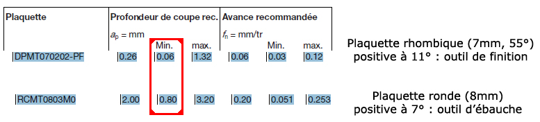

F6fco a écrit:J'ai fais le minimum de passes pour enlever la rouille et en essayant de garder le plus gros diamètre possible. Le corps propre fait Ø32 et la queue Ø12. Elle pourra servir sur la pince tirée de ma conventionnelle et la pince de 12 de l'ER2O de la CNC.
Mais je n'ai pas réussi à obtenir un bel état de surface, la pastille de l'outil est pourtant neuve mais aucun copeau qui s'est déroulé.
En fait les plaquettes rondes sont destinées à l'ébauche. L'avantage c'est que comme elle sont rondes, on peut évidemment les tourner au fur et à mesure de l'usure. Mais... dès que l'on prend de dines passes, du fait de la forme de la plaquette, les efforts de coupent partent un peu dans tout les sens... Il y a aussi un phénomène d'écrouissage.
C'est pour ça que les plaquettes de finitions ont un rayon de bec très faible. De cette façon, on peu prendre des passes beaucoup plus petites !
J'ai mis les données de deux plaquettes côte à côte (elles viennent du catalogue sandvick).  On voit qu'il y a une énorme différence en passe mini ! En passe maxi aussi, mais sur un petit tour je ne pense de toutes façons pas qu'on atteigne de telles valeurs.
Construction d'une fraise à plaquettes - Page 3 Sans_t14
Et en plus de la forme de la plaquette, il faut aussi avoir une forme de brise copeau adaptée au matériau que l'on usine.
Mais bon, c'est pas donné ces trucs là !
C'est peut-être plus raisonable de tout faire avec les mêmes plaquettes  Razz

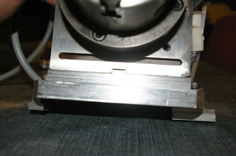

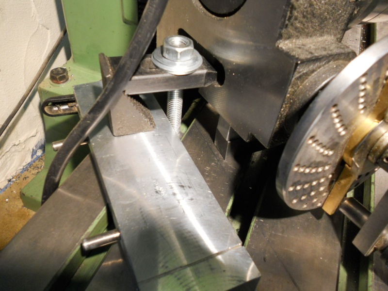

Message  F6FCO Ven 30 Mai 2014 - 22:26
Que des déboires cet a/m.
Je reprends mes réglages pour mettre mon diviseur à 90°. Je tangente et je commence à prendre des petites passes de 5/10e. Fraise Ø13 et vitesse de rotation 630 tr/mn. Au début çà allait jusqu'au moment ou la force de la fraise sur la pièce à déplacé le diviseur  What a Face J'avais  pourtant bien serré énergiquement les brides et vérifié. Ça a même fait tourner le mandrin dans son cône CM2 et disjoncter l'installation électrique.
Construction d'une fraise à plaquettes - Page 3 Dscn2112
Heureusement ce n'est que l'ébauche, la pièce n'est pas foutue. Je re-règle tout et recommence, toujours avec des passes de 5/10e.
Re-belote !!!
Examen du problème. En fait c'est le diviseur qui glisse sur la pente de la cale 5° au moindre effort.
Construction d'une fraise à plaquettes - Page 3 Dscn2113
Pas encore trop de mal de fait, je décide de bricoler mes cales en leur ajoutant une pinule de centrage qui les lieras et servira de taquet anti glisse au diviseur.
Construction d'une fraise à plaquettes - Page 3 Dscn2114
Je re-règle au mieux au niveau, heureusement que je n'en suis qu'à l'ébauche. Cette fois le diviseur est bloqué et ne devrait plus bouger.
Construction d'une fraise à plaquettes - Page 3 Dscn2115
Construction d'une fraise à plaquettes - Page 3 Dscn2116
Je recommence tout, cette fois avec une fraise 4 dents et ... crack ! encore !! De toute évidence le diviseur est insuffisamment bridé sur la table pour qu'il bouge de cette façon sous l'action de si petites passes.
En position verticale ce petit diviseur RC Machine premier-prix ne peut être tenu que par deux brides, une derrière et une sur un coté, pas moyen d'en mettre plus. En plus le fait de l'avoir posé sur des cales minces ne doit pas arranger l'affaire, mais je suis obligé de lui donner une pente pour réduire l'angle de dépouille des plaquettes et aussi de le surélever pour que le disque diviseur ne touche pas la table de la fraiseuse.
une correcte derrière:
Construction d'une fraise à plaquettes - Page 3 Dscn2117
et une autre pas terrible sur le coté, pas trop de place pour la placer:
Construction d'une fraise à plaquettes - Page 3 Dscn2118
Ce petit diviseur va bien pour faire du perçage mais dés que j'attaque du métal, même avec des passes ridicules il glisse sur la table.
J'envie les heureux chanceux qui possèdent du vrai matériel. Les chinoiseries c'est bien pour l'alu mais dés qu'on veut attaquer les choses sérieuses Rolling Eyes
Sais plus quoi faire. Peut-être tourner plus vite pour limiter les efforts ?

Message  dh42 Sam 31 Mai 2014 - 14:22
Pas de chance ... il ne te reste plus qu'à fabriquer une base rotative inclinable pour ton diviseur  Very Happy
Tes déboires donnent une bonne idée des efforts de coupe dans l'acier, et de la difficulté qu'il y a à fabriquer une machine (une CN par exemple) destinée au fraisage de l'acier ...  study
Tu a tenté en réduisant les passes à 0.25 ? ....

Message  Zarkann Dim 1 Juin 2014 - 0:35
Dh42 a écrit:Ça me rappelle le tournage/fraisage avec le HQ400 ... un travail de patience, surtout sans avance auto ... Rolling Eyes .. Zarkann en sais quelque chose lui aussi  Very Happy il ne faut pas être pressé !
Hoooo oui ! il n'y a qu'a voir ici violent
Ton idée de faire un support pour le diviseur est surement pas mal, il faut voir si tu peux lui faire des usinages
Voila ce que j'ai fait pour mon quatrième axe:
Construction d'une fraise à plaquettes - Page 3 Imgp2822
Construction d'une fraise à plaquettes - Page 3 Imgp2823
A voir également ici
@++ Eric
