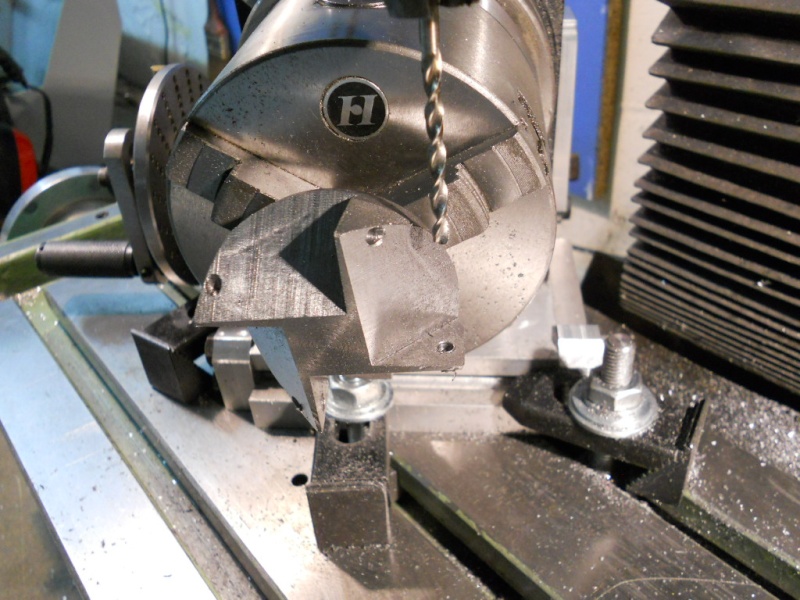

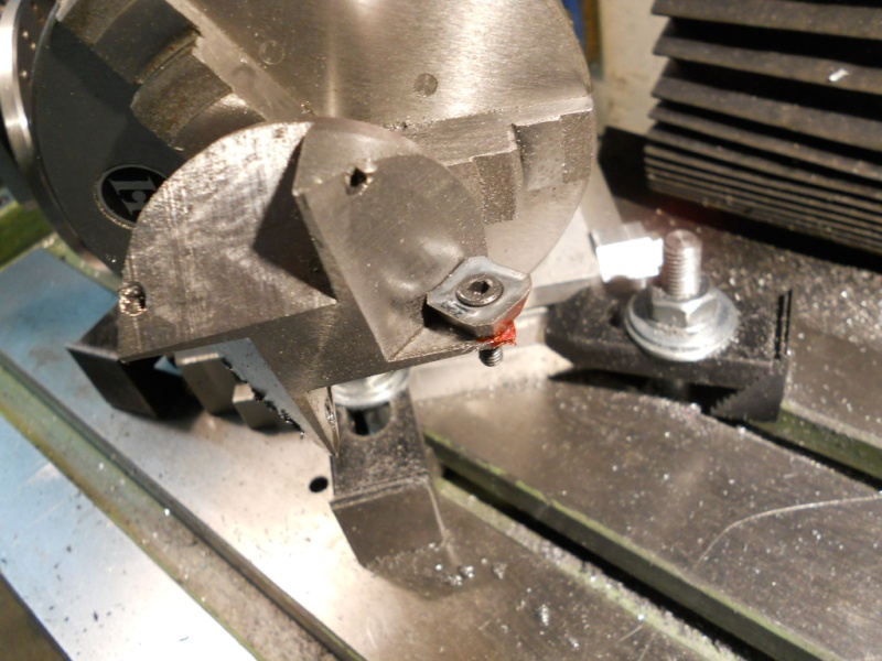

Message  F6FCO Mer 11 Juin 2014 - 13:59
Merci pour vos appréciations, les vis de pression c'est une bonne idée aussi.
Du coup, tout content que çà marche enfin j'ai pas mal avancé ce matin:
Finition à la cote pour que le tranchant des plaquettes soit bien sur l'axe. A ce niveau j'ai un petit doute, mes plaquettes font 5,3mm d'épaisseur alors que les SEKT sont normalement normalisées à 4,76mm. Encore les chinois d'Ebay... çà ne m'arrange pas car si dans le futur il faut les changer je risque de ne trouver que des 4,76 qui n'iront pas.
Construction d'une fraise à plaquettes - Page 4 Dscn2134

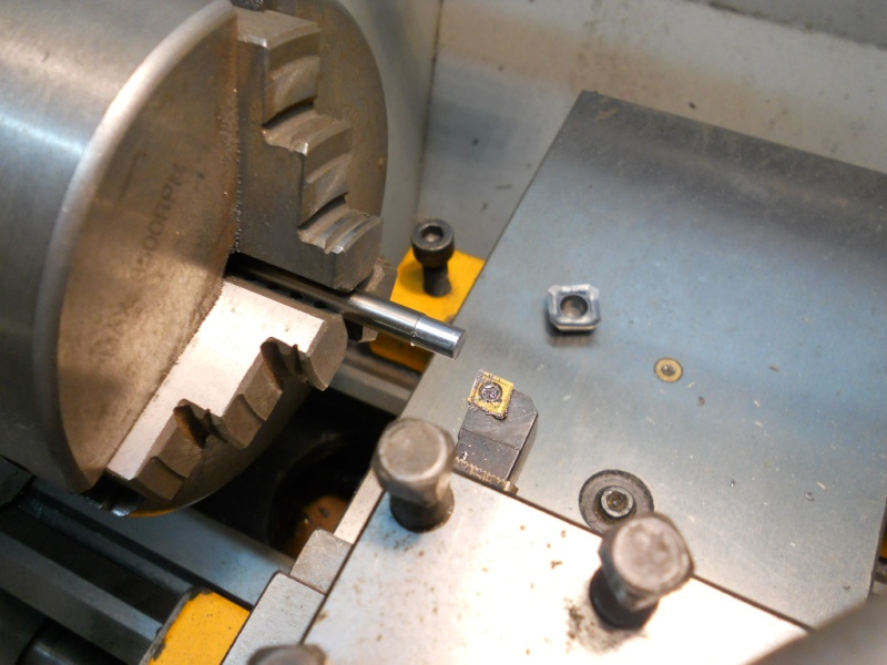

Usinage d'une pige de positionnement:
Construction d'une fraise à plaquettes - Page 4 Dscn2135
Positionnement fin à l'aide de la pige pour que la plaquette soit bien calée en butée à 45°, puis blocage des axes X et Y.
Construction d'une fraise à plaquettes - Page 4 Dscn2136
Perçage, j'y suis allé sur des oeufs car pas moyen de faire un avant trou au foret à centrer. J'ai d'abord marqué au Ø2,5 avant de percer à Ø3.2.
Construction d'une fraise à plaquettes - Page 4 Dscn2137
Taraudage M4 guidé par l'axe Z et en transpirant. Pas le moment de foutre tout le travail en l'air... J'ai pris touuuuut mon temps.
Construction d'une fraise à plaquettes - Page 4 Dscn2138
Essai à blanc et marquage du surplus de matière à enlever:
Construction d'une fraise à plaquettes - Page 4 Dscn2139

Construction d'une fraise à plaquettes - Page 4 Empty Re: Construction d'une fraise à plaquettes
Message  Rémi(de la Montagne Noire Mer 11 Juin 2014 - 17:51
C' est magnifique, pourvu que ça marche! Peux-tu m' expliquer pourquoi il ne t' a pas été possible d' utiliser un foret à centrer?  scratch  Merci

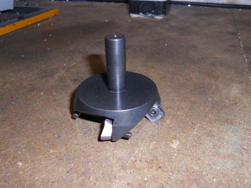

Message  dh42 Mer 11 Juin 2014 - 18:10
Hé hé, plus qu'à tester (prudemment Wink)
Messages : 25655
Points : 38364
Message  F6FCO Mer 11 Juin 2014 - 20:09
@Remi, le haut de la fraise bloque la descente du mandrin et mes forets à centrer ne sont pas assez longs pour descendre aussi bas.
Prudemment est le mot juste, j'ai déjà prévu l'armure  Wink
Je l'ai passée au brunifast et monté les plaquettes, elle a une gueule d'enfer  Twisted Evil. Il faut adapter la taille des vis, si je n'avais mis que trois plaquettes il  aurait eu plus de métal derrière les plaquettes, j'espère que pour des petites passe dans l'alu çà tiendra. Mais j'avais trop envie de me faire un mini tourteau... un vrai gosse, le coup de cœur avant la logique  Very Happy.
Construction d'une fraise à plaquettes - Page 4 Dscn2142
Construction d'une fraise à plaquettes - Page 4 Dscn2143
Reste juste à ce qu'elle coupe et qu'elle n'explose pas à la première passe. On va y aller tranquille.
Message  F6FCO Jeu 12 Juin 2014 - 16:46
UN FRANC SUCCES !!!
J'ai d'abord pris une passe de 1/10e pour voir, puis 5/10e et ensuite 1mm. Pas allé plus loin parce que l'alu est une denrée rare chez moi et qu'ici on ne gaspille pas, et ensuite parce que je ne pense pas que je prendrais de plus grosses passes avec la CNC.
1ère passe, équipé avec un gros blouson, des gants et le masque en grillage de mon rotofil, un vrai chevalier des temps modernes Very Happy
Construction d'une fraise à plaquettes - Page 4 Dscn2144
Après la passe de 1mm, la photo ne le rend pas mais çà fait plein de beaux reflets de toutes les couleurs:
Construction d'une fraise à plaquettes - Page 4 Dscn2145
Et les copeaux que çà m'a fait, çà coupe comme dans du beurre ces plaquettes  What a Face :
Construction d'une fraise à plaquettes - Page 4 Dscn2146

Message  dh42 Jeu 12 Juin 2014 - 20:57
Nickel, félicitations  cheers
Oui, tout à fait, c'est l’impression que j'ai à chaque fois que je m'en sert (et en plus tu imagine sur la Z1, elle ne doit même pas se rendre compte qu'elle usine)
Attention, ne t'en sert jamais dans l'acier, tu les explose à la première tentative !!
