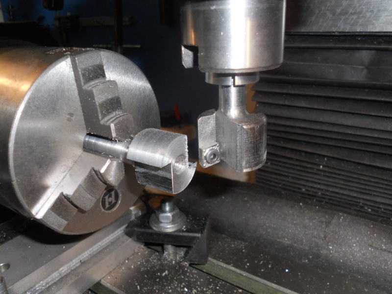

J'avais besoin d'une fraise à plaquettes pour usiner le métal avec ma défonceuse. J'ai fais une petite étude rapide 3D et ensuite go vers l'atelier. Seulement l'étude à été un peu trop rapide et j'ai fais une erreur sur l'écran qui ne m'a pas sauté aux yeux, ensuite à l'atelier j'ai suivi scrupuleusement mes plans et résultat:
UNE FRAISE QUI TOURNE A L'ENVERS  scratch
Construction d'une fraise à plaquettes 2 dents Dscn2323
Ben oui, fallait bien que quelqu'un le fasse un jour  drunken

Sur le coup j'ai fais la gueule et tout de suite après j'ai rigolé Very Happy
Elle fonctionne bien, suffit d'inverser le sens de rotation de la fraiseuse. Seulement tête de linotte comme je suis il y aura forcement un jour ou j'oublierai et PAF les plaquettes. Du coup direction classement vertical, on ne va pas prendre de risques, mais je m'en suis quand même servi pour usiner sa sœur, dans le bon sens cette fois  Idea .
Nouvelle ébauche au tour et passage sur le plateau diviseur en ayant pris un café juste avant, histoire d'être bien réveillé cette fois  tongue
Construction d'une fraise à plaquettes 2 dents Usinag11
J'ai essayé de prendre des passes de plus en plus grosses pour voir ce que çà donne mais à partir d'1mm c'est la pièce à usiner qui vibrait trop sous l'effort de coupe, tenue juste par son axe dans les mors, j'ai donc fais toutes mes passes à 0,5mm de passe.

Finition à la fraise HSS 4 dents Ø10, pointage, perçage, taraudage, essayage et Brunifastage:
Construction d'une fraise à plaquettes 2 dents Taraud10
Construction d'une fraise à plaquettes 2 dents Fraise10
Construction d'une fraise à plaquettes 2 dents Fraise11
A coté de sa grand sœur:
Construction d'une fraise à plaquettes 2 dents Fraise12
