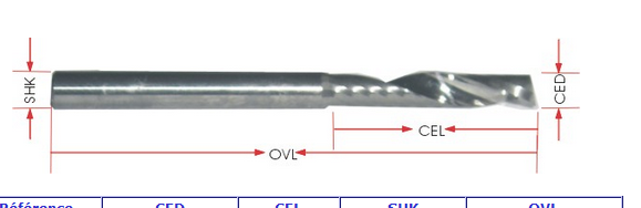

Re: Fraise deux dents diamètre 3.17mm 27mm de coupe est-ce raisonnable ?
Bonjour !!
Une comme celle là ?
Hervé
![Fraise deux dents diamètre 3.17mm 27mm de coupe est-ce raisonnable ? Captur58](https://i.servimg.com/u/f16/19/06/06/02/captur58.png)
Hervé
Hervé-34- complétement accro
- Messages : 4551
Points : 5768
Localisation : 34390 Tarassac
Oui, et même en 2 dents pour aller plus vite.
