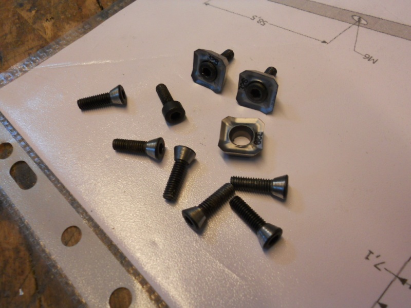

J'ai reçu mes plaquettes ce matin. Du coup j'ai un gros doute, je trouve le trou central bien gros avec un angle de tête pas vraiment normalisé alors j'ai fais des recherches chez Otelo et il faut les vis pour la fraise ISCAR F45ST (67 011 101 page 696).
A vue de nez je dirais que çà doit être du M4 mais ma hantise c'est que le pas ne soit pas normalisé ce qui ferait capoter mon projet avec ces plaquettes.
J'essaie d'appeler OTELO pour avoir des précisions mais sans arriver à les joindre.

Je viens d'avoir OTELO au tel, au passage un technicien pas tellement sympathique que j'avais l'air de déranger avec mes questions. Le pas de vis ISCAR est spécial donc pas bon, mais OTELO commercialise une fraise (OT4530 page 659) qui utilise ces plaquettes et les fixe avec les vis (67 010 109 page 697) au pas M5.
Le souci c'est que le prix unitaire est de 10,31€ HT
Le but était de m'amuser à construire une mini fraise tourteau pour la CNC mais à 50€ les 4 vis je pense que çà ne va pas le faire.
A moins d'essayer de bricoler des vis M4 ou M5 mais est-ce que çà tiendra le choc si la tête ne porte pas sur toute la surface de la plaquette ?

Je ne sais trop quoi t'en dire ; je n'ai jamais fait d'outil à plaquettes ; pour la Z1 je ne m'y amuse pas (et j'ai de quoi faire en fraises), mais il me semble bien avoir vu des fabrications perso qui utilisaient une bête vis CHc, même pas fraisée ... peut être peut tu faire ça, voir même former le cône qui va bien au tour. Il faut relativiser ; tu ne vas pas prendre des passes de 5 mm dans de l'acier
Sinon, il te reste la solution de monter ça et d'utiliser des fraises à trou lisse standards (à plaquettes ou non), et les fraises peuvent servir sur tes 2 fraiseuses.

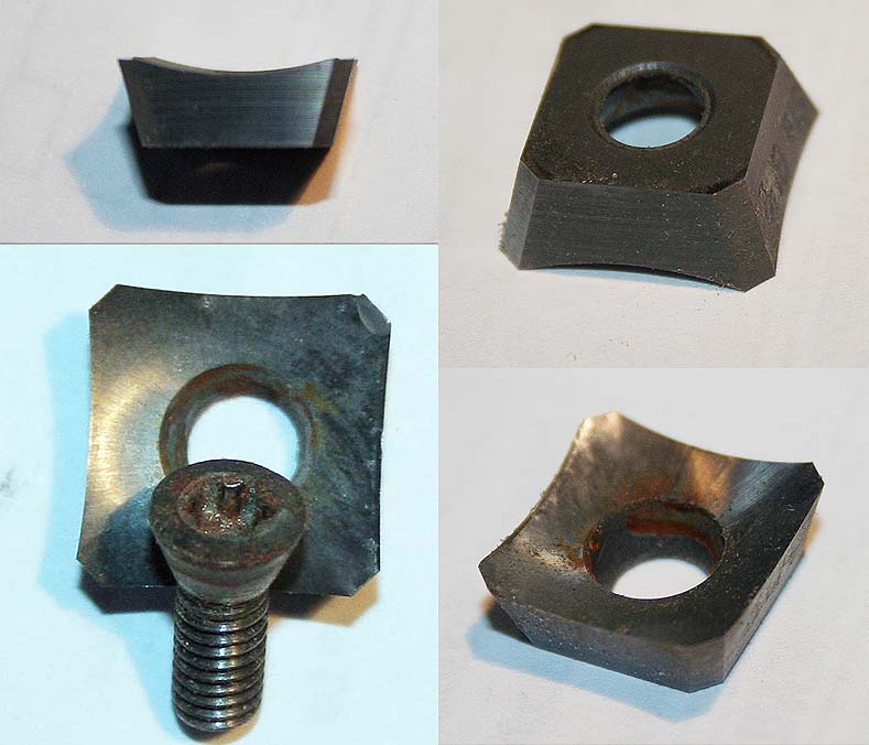

Re: Construction d'une fraise à plaquettes
Alors mes plaquettes Alu sont des SDMT 1204AD, c.a.d. des plaquettes de 12 mm de coté et de 4.72 mm d'épaisseur.
La vis est une M4 x 0.8 (donc au pas standard)
Merci pour l'info David, c'est sympa de te décarcasser pour moi . Ça à l'air de ressembler à la pente de mes plaquettes. Je vais essayer d'usiner une CHC M4 demain d'après ces dimensions. Je risque d'attaquer l'empreinte de la clé 6 pans lors de l'usinage, si c'est le cas j'ajouterai des Torx M4 et M5 à ma prochaine commande chez Bricovis.
J'ai oublié une photo.
Ca ressemble pas mal aux miennes.
J'ai bidouillé des vis CHC M4. Porte-outil incliné de 20° en espérant que l'angle correspond exactement à celui des SEKT.
Finalement ce n'était pas si compliqué à faire. Quand je vois ce que subissent mes outils de tour dont les plaquettes sont fixées par du M2,5, avec du M4 çà devrait tenir. Il aurait fallu avoir des Torx M5 tête basse çà aurait encore été plus costaud mais je n'avais pas çà en stock. Rajouté à la liste.
De quoi faire un mini-tourteau

Je suis bloqué dans mon projet car je n'ai pas le brut pour réaliser le corps de la fraise, va falloir que j'aille rendre visite chez mes ferrailleurs favoris, mais ce n'est pas la porte à coté... pas cool d'habiter loin de tout.
Je suis allé faire un tour chez le ferrailleur et j'ai ramené pour 6€ de brut, probablement du fer à ferrer les ânes mais on va faire des essais avec.
Je pense commencer par une fraise deux plaquettes pour me faire la main.
