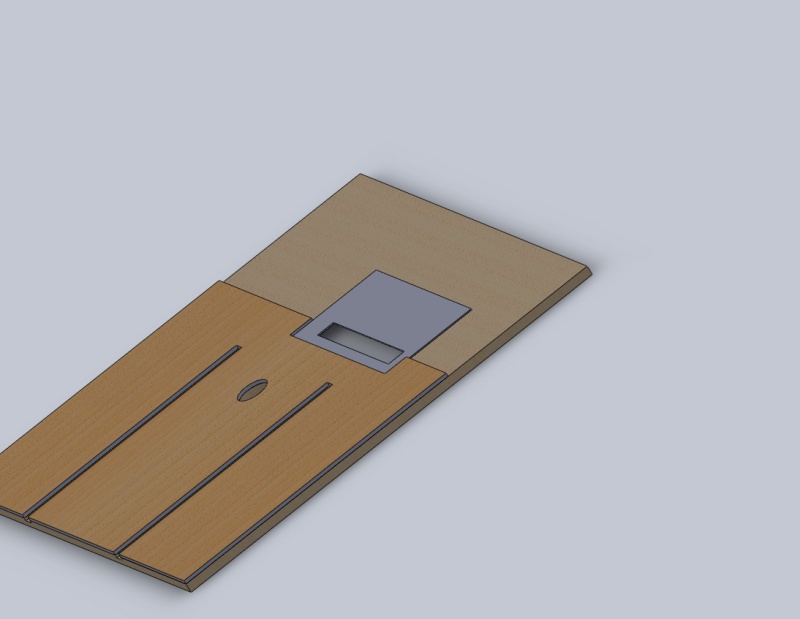

Voici une petite vue 3D de la table:

Sur ta modélisation, il y a quelque chose qui me chiffonne un peu
C'est la distance entre la rainure et la lame de la scie:
![Table de sciage/défoncage - Page 2 Table110](https://i.servimg.com/u/f65/13/45/66/79/table110.jpg)
Comparé au miens cette distance est bien plus importante.
![Table de sciage/défoncage - Page 2 Table112](https://i.servimg.com/u/f65/13/45/66/79/table112.jpg)
Il faut savoir, que c'est de cette rainure que partiront les efforts engendrés par le sciage, par conséquent, plus elle sera éloigné de la scie, (plus le bras de levier sera important) plus ton chariot subira de contraintes.
Je te conseille donc de couper une bande de tôle pour réduire au maximum cette distance...

Bonjour Jean-Paul,
Je cogite la dessus depuis hier soir quand j'ai lu ton message
Je doit dire que je n'avais pas pensé a ces contraintes!
La distance entre la rainure et la scie est de 40 cm actuellement.
Si je diminue cette distance, il y a tout a refaire!
Je peux couper un bout de tôle, et un bout du plateau.
Je pourrais aussi inverser la grande tole par rapport au support:
![Table de sciage/défoncage - Page 2 Img_1330](https://i.servimg.com/u/f64/16/24/52/32/img_1330.jpg)
Du coup je gagne 5 cm, éventuellement 5 de plus en amputant le plateau!
Il faudrait aussi ajouter des renforts car la bande de 5 cm (actuellement extérieur), ca va faire limite pour supporter le poid de la grande tôle. Ca fait du changement!
Penses tu que cela suffirait?

Suite au conseil de J-P j'ai déjà fais des modifs!
Comme j'ai fait ce que j'ai dis dans mon précédent post, j'ai réussi a gagner 10 cm en déplaçant la rainure (insertion du socle), et en coupant 5 cm dans la tôle :
![Table de sciage/défoncage - Page 2 Table210](https://i.servimg.com/u/f64/16/24/52/32/table210.jpg)
(notez au passage les progrés en SD
Jp?
J'ai penser à une autre chose après avoir fais des essais. il est évident que la tôle ne glisse pas très bien sur le MDF, j'ai pensé a ça:
![Table de sciage/défoncage - Page 2 Essai_10](https://i.servimg.com/u/f64/16/24/52/32/essai_10.jpg)
La tôle roulerais sur les roulements insérés dans la table. Par contre j'ai peur que "la tôle se déforme" n'étant plus totalement à plat, ou alors mettre plusieurs rangées. A suivre!

Un petit PB avant d'aller au lit!
Demain je pense que je vais m'occuper de réaliser ma plaque support de scie, mais j'ai un PB:
- ma plaque de stratifiée fais 6mm, mon chariot 4mm: pour les mettre à hauteur, je vais insérer mes roulements dans la table en faisant dépasser 2mm, donc ca devrait coller
- je souhaite mettre une plaque support de scie en acier de 4mm, je pensais l'insérer de 2 mm pour que le chariot passe dessus, mais je me suis aperçu que ça aller pas faire avec le stratifié
![Table de sciage/défoncage - Page 2 As_sup10](https://i.servimg.com/u/f64/16/24/52/32/as_sup10.jpg)
Vaut il mieux l'insérer de 4mm et que le stratifié passe au dessus (du coup - 10 mm de coupe sur 65) ? Je rappelle que le but est d'éviter de perdre trop de hauteur de coupe.
Je pense que ce sera le plus simple, et puis pour gagner 2mm est ce que ca vaut le coup de s'emm...... !
Si je mets pas cette plaque, la scie sera fixer sur le MDF, du coup perte de 15 mm + 6, soit 21!

Bonsoir Dudu
Je pense qu'il vaut mieux que tu mette la plaque en acier, le MDF seul pour tenir la machine ça me parait léger, c'est tout mou ce truc !
Ça à surement déjà été dis plus haut ou dans un autre post sur ce sujet, mais pense à vérifier ce qui se passe quand tu incline la scie, il y a toujours un truc qui finis par toucher quelque part ...
(un bon exercice sous SW, modéliser la scie et la faire bouger pour voir ce qui se passe

Bonsoir David,
Oui, je compte bien mettre ma plaque (je me suis aperçu du "tout mou").
Ce que je voudrais c'est perdre le moins de hauteur de coupe possible.
Je pense que le plus simple sera d'insérer dans la table, le moins compliqué: tan-pis, je vais perdre 10mm de hauteur de coupe! ( je sais pas si j'ai était bien clair dans mon précédent post)
Pour la numérisation c'est prévu (j'avance pas vite :silent: )! J'ai aussi pris en compte l'inclinaison de la lame.

Olivier: pour le plateau de ma défonceuse j' ai du MDF de 24. Ma plaque support fait 300x230 environ, donc une portée assez suffisante ( j' espère ). Comme j' ai des travaux plus urgents actuellement, ma table est délaissée.
