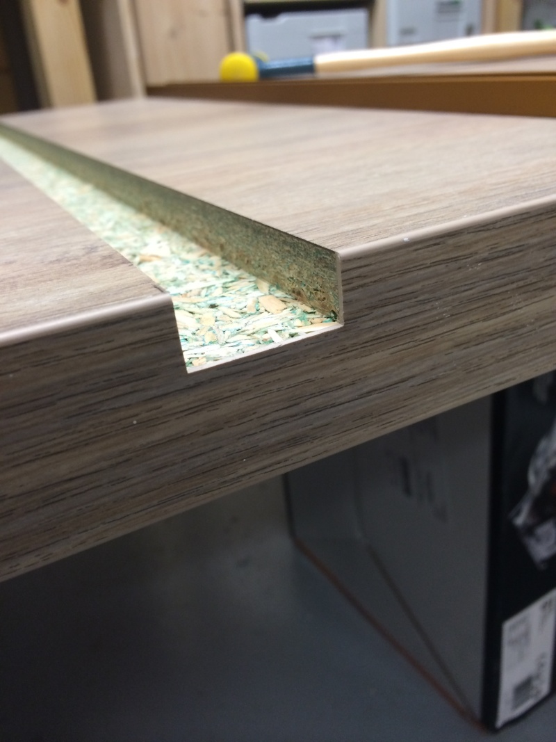

Mise en place du miter channel en prenant garde à le noyer un poil en dessous de la surface de la table
Parfait !

Défoncage de l'emplacement de la scie (j'ai laissé une bonne épaisseur de table quand même, pour éviter toute déformation). Il me reste un peu plus de 60mm de capacité de coupe à 90°, et de quoi couper du plan de travail 38mm d'épi. à 45°.

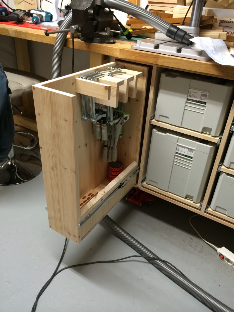

Merci des encouragements
Je travaille justement à fabriquer la structure qui va supporter la table. Je ne vais pas manquer l'occasion pour y mettre soit quelques tiroirs, soit des emplacements Systainer comme j'ai déjà fait sur un bloc suspendu sous mon établi principal :
Vous remarquerez peut être que les systainers sont "juste" posés sur une planche, mais à regarder de près, vous remarquerez des dominos (il y en a 3 par planche) qui coincent le sytainer en place. Sur cette dernière photo on voit les deux côté gauche, il y en a un côté droit.
Je n'y croyais pas trop au départ, mais ça a fonctionné du tonnerre. Je peux prendre n'importe quel systainer sur le champ, pour le remettre ça rentre un chouilla serré, et ça ne bouge plus du tout : c'est complètement solidaire du plateau.
Les glissières sont des "push-open" et à ouverture 100% (merci ebay parce que en GSB ici ça vaut une fortune). Je pousse sur le systainer voulu et il ressort. Pour le refermer, idem.
Pour la structure qui soutiendra ma table 2-en1, je pars sur du pin également. La table ferra 90cm de haut et sera sur roulettes vérouillables. A part ça ce sera du fonctionnel, j'ai envie de passer plus de temps à sortir des projets qu'à fabriquer des parties de mon atelier (même si c'est un passage obligé et intéressant en soi).

Sympa ! Tu as eu raison de placer les systainers de cette manière.
"j'ai envie de passer plus de temps à sortir des projets qu'à fabriquer des parties de mon atelier (même si c'est un passage obligé et intéressant en soi)."
Ça malheureusement,non seulement c'est un passage obligé,surtout quand on n'a pas de place .Mais ce n'est plus seulement un "passage" quand on s'équipe régulièrement et qu'on enchaîne les projets.A chaque fois, ces étapes remettent l'organisation en question.
Je pense qu'il faut apporter plus d'intérêt aux rangements ,dans un premier temps,qu'à l'outillage.Mais ça,à mon avis,on ne le réalise qu'avec l'expérience .
Si tu as un petit atelier,intéresse toi assez rapidement aux outils manuels.

Le plan de travail est en aggloméré à première vue mais l'intérieur, comme c'est généralement visible sur la tranche coupée d'un plan de travail, n'est pas homogène. Au coeur ce sont des gros copeaux, faciles à travailler (mais aussi à exploser), là où ça se corse c'est près des surfaces supérieures et inférieures. Les copeaux deviennent fins, et la "feuille" recouvrant le tout est extrêmement dure. Je pense que c'est elle qui avant tout tue l'outil coupant.
Aux copeaux ils doivent forcément ajouter quelque chose, mais je ne sais pas quoi. J'y ai passé 2 fraises chinoises, chose qui ne m'a pas plus dérangé que ça vu que c'était ce qui était livré avec ma OF 1010 et je les trouvais indignes de la machine. Par contre j'y ai laissé le coupant d'une fraise WHITESIDE, une marque américaine premium, qui n'a pas tenu plus longtemps !! Payée 20 dollars là bas il faut que je me renseigne sur le tarif d'un réaffutage en France.

Peut être que la densité de colle en est plus importante sous la face de stratifié et que cette feuille est plus épaise sur ton plan de travail. Ceci expliquerait cela. Il en existe de differentes qualité, pour resister aux rayures notamment. Ce stratifié n'étant qu un empilage de feuilles de papier kraft collée entres ellees
