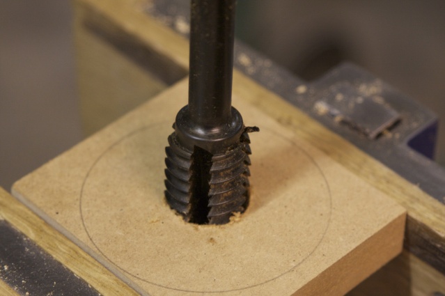

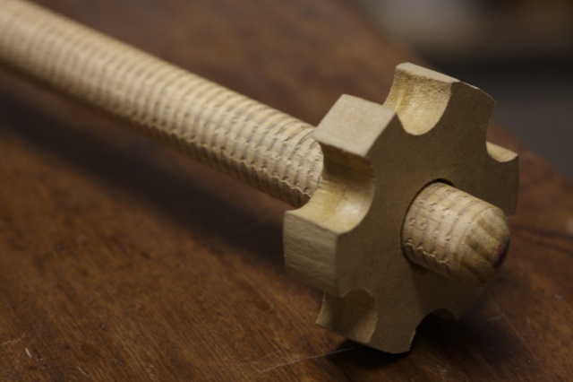

Dans mes tiroirs, une filière ø 25 mm et deux tarauds bois se languissent. On ne se sert pas souvent de ces trucs la…
J’ai du tilleul, mais en gros volume et je n’ai pas de tour. De toutes façons, je ne sais pas tourner… par contre, j’ai un manche à balais en sapin qui fera l’affaire pour les essais.
Fini, l’aspect est lamentable, le sapin s’arrache le long des fils durs du bois… bois non adapté et trop sec ; bref, c’est un essai, hein !!!
Du MDF de 19 mm servira à faire les écrous. Il suffit de pré-percer au ø 22 et d’engager les tarauds. Peu de temps après, à force d’allers et retours… (il y a un fil qui traite du tourne à gauche, non ?), voilà la vis et ses écrous fabriqués.
Taraud de dégrossissage
Taraud de finition,

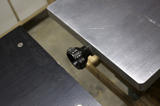

Le principe de cette rallonge / rehausse est simple :
<> Le plateau doit être glissant >>> le CP backélisé de Patrice me convient bien.
J’en ai.
<> Le plateau de la dégauchisseuse n’est pas à la même hauteur que celui de la table de défonceuse. Il faut que le plateau du bas repose sur la desserte et que celui du haut soit réglable en hauteur…
<> Ce réglage doit être rapide et d’accès aisé,
<> L’avant et l’arrière auront un réglage séparé pour compenser les inégalités du sol,
<> L’engin n’a pas à être ultra costaud. On ne passe qu’une planche à la fois. Elles ne sont pas surdimensionnées chez moi.
Il m'a suffi de visser, par le haut, les quatre vis en bois et de percer en ø 26 le plateau du bas.

La desserte en position dégauchissage – trop basse !
Réglage de hauteur,
Réglage final à la règle de maçon,
Le verrouillage terminal est aisé,
Un espace de confort est laissé pour manœuvrer la prise de passe,

L'utilisation de l'huile dure est certainement un plus, encore que de la façon où il l'utilise, je suis circonspect... j'applique et j'usine dans la foulée ; je ne sais pas si ça peut avoir beaucoup d'utilité ? A part de salir la filière...
Mais le vrais plus est d'avoir une essence spécifique comme le noyer, les fruitiers ou le tilleul qui ont des fibres fines et denses.
Les bois ligneux sont à éviter comme le sapin de mon manche à balais.
Le frêne et le chêne, pour les mêmes raisons, ne sont donc pas top non plus.
Par ailleurs, un bois un peu vert est plus facile à usiner...

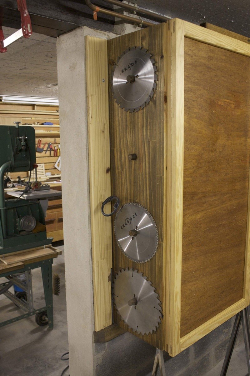

Sur la dernière photo du premier post de ce fil, on voit que c'est un ensemble sur table avec moteur central.
J'ai ôté la toupie que je n'arrivais pas à apprécier : les fers sur arbre percé me font peur.
Je vais envisager un manchon en ø 30 a coiffer sur l'arbre.
Trop fainéant pour la faire tourner avec un vélo...
