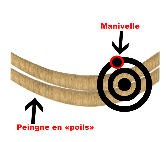

Message  tenurby Mer 14 Déc 2011 - 1:00
Au risque de dire une con...ie, il doit être possible d'obturer le trou de manoeuvre avec des morceaux de chambre à air fixer de chaque cotés , à peine tendu dans la position inclinée donc très tendu en position verticale.
En espérant que cela te donnera quelques idées
