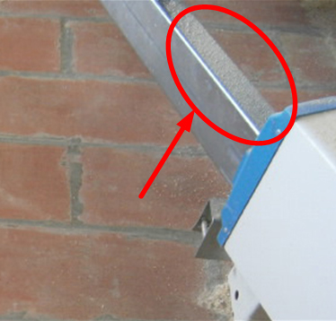

Comment amélioré sa scie circulaire" au moindre cout (felder 700) - Page 2 Empty Guide de coupe d'onglet
Message  pili Jeu 15 Déc 2011 - 18:39
Le super guide felder qui fait ces 8 kg, et bien ! monté , démonté, raz le bol, trop compliqué ! Il fallait trouvé un truc plus simple.
C'est en surfant sur le net, que j'ai trouvé la réponse "Vaughn Ken's Workshop" pour moi ,un site génial, un mec qui à fait une grande partie de ces accessoires et qui en plus montre tout son atelier. Il faut bien le dire, je m'en suis inspiré grandement !
Comment amélioré sa scie circulaire" au moindre cout (felder 700) - Page 2 05216
je me suis fabriqué une simple plaque toute simple mais très précise et rapide à monté
Comment amélioré sa scie circulaire" au moindre cout (felder 700) - Page 2 05311
au lieu de cet énorme guide de plus de 8kg et qui prend une place ènorme
Comment amélioré sa scie circulaire" au moindre cout (felder 700) - Page 2 01522
je coupe avec une rapidité , la mise en place et un rangement super simple
Comment amélioré sa scie circulaire" au moindre cout (felder 700) - Page 2 01719
ici avec un blocage à vis
Comment amélioré sa scie circulaire" au moindre cout (felder 700) - Page 2 02018
ici avec un arret provisoire
Comment amélioré sa scie circulaire" au moindre cout (felder 700) - Page 2 02917
ici , un développement un peu plus élaboré, en plus tout en bois ça à de l'allure !
Comment amélioré sa scie circulaire" au moindre cout (felder 700) - Page 2 047_210
le guide en plastique inséré dans une rainure
Comment amélioré sa scie circulaire" au moindre cout (felder 700) - Page 2 048_210
ce petit dégagement permet de bloquer la plaque sur le chariot coulissant
Depuis que j'employe ce systeme, je ne me sers beaucoup plus rarement de l'autre, et j'ai gagné en simplicité,
A suivre Pierre
Messages : 3404

Bon travail! J'envisage également quelques améliorations sur ma minimax. Sur la mienne, c'est surtout l'absence d’aspiration de la cape qui pêche, je n'ai par exemple quasiment rien de rejeté coté couteau diviseur.
Par contre j'ai eu un problème du aux poussières avec le bras télescopique. Quand j'ai reçu la machine, il était copieusement graissé, et ce qui devais arriver est arrivé, la poussière c'est mélangée avec la graisse (malgré le fait que je j'en avais essuyé une grande partie) et je te laisse imaginer la suite!
Sur cette image on voit bien le dépôt de sciure sur le coulisseaux, tu as normalement un racleur en plastique (réglable) pour évité que les saletés ne ce retrouves entre le bras et les galets.
Comment amélioré sa scie circulaire" au moindre cout (felder 700) - Page 2 P2200510
N'a tu pas de problème avec ce bras?
J'en parle dans cet autre fil:

diomedea a écrit:Bonjour à tous, bonjour Joël.
bonsoir Diomedea,
je n'ai jamais eu de problème avec le bras du chariot (je n'avais même pas remarqué qu'il y avait un racleur à cet endroit).
bonne soirée
