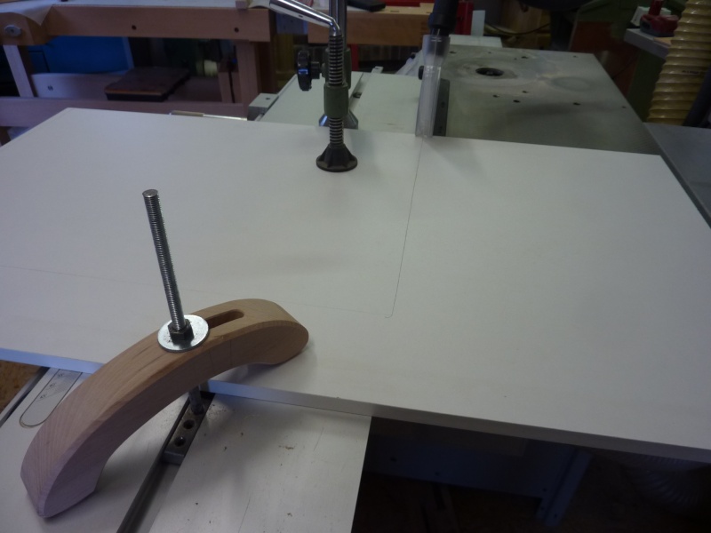

Message  pili Mar 19 Fév 2013 - 19:57
Un peu absent ces derniers jours pour cause de travaux spéciaux que mon ministre des travaux finis m'a gentiment imposés et que servilement, j'ai exécuté sans discuter!
J'ai eu le problème de panneaux avec des côtés coniques, bref un bazar dont je me serais bien passé !
pour résoudre ce truc, je me suis fait une cale de serrage que j'avais remarquée chez mes amis de l'autre côté de l'atlantique et que j'ai finalement bricolé ce matin et après l'avoir bien testée, je ne peux que la recommander !
Comment amélioré sa scie circulaire" au moindre cout (felder 700) - Page 4 P1040233
traçage un peu au pif !!!!
Comment amélioré sa scie circulaire" au moindre cout (felder 700) - Page 4 P1040234
la coupe à la scie à ruban !
Comment amélioré sa scie circulaire" au moindre cout (felder 700) - Page 4 P1040235
pour que cette pièce soit propre !! Un coup de ponçage intérieur !!
Comment amélioré sa scie circulaire" au moindre cout (felder 700) - Page 4 P1040236
la mortaiseuse pour une bonne ouverture !
Comment amélioré sa scie circulaire" au moindre cout (felder 700) - Page 4 P1040237
avec cette cale plus besoin de mettre encore des cales d'épaisseurs, elle se suffit à elle même ....!!!!!
Comment amélioré sa scie circulaire" au moindre cout (felder 700) - Page 4 P1040238
presque toutes les épaisseurs sont possibles !
Comment amélioré sa scie circulaire" au moindre cout (felder 700) - Page 4 P1040239
là !! j'ai peut-être exagéré !!!!
Comment amélioré sa scie circulaire" au moindre cout (felder 700) - Page 4 P1040240
voilà, cette fois plus simple y a pas ! Pratique à régler ! et en plus cela va servir pour des tas d'autres opérations !!!
A+ Pierre

Message  damien58 Mar 19 Fév 2013 - 20:30
Salut Pierre,
Très bonne idée ! C'est simple et pratique...
Le genre de bricolage qui rend bien service et que l'on regrette de ne pas avoir fait avant !
P.S. à garder dans un coin de la tête et à copier !

Bien vu! Je sais ce qu'il me reste à faire...
6°sens a écrit:J'étais justement en train de faire des cales "à la diomedea" (cad avec des cales d'épaisseur).
Je vais surement "recarter", comme on dit par ici et copier ton modèle.
Attention, ces deux brides n'ont pas vraiment le même usage.
J'avais fais la mienne car je ne pouvais pas maintenir des pièces étroites donc très près de la lame avec le presseur Minimax d'origine:
Comment amélioré sa scie circulaire" au moindre cout (felder 700) - Page 4 01_mai10
J'avais en projet de m'en fabriquer une deuxième, et j'en profiterais pour m'en faire deux autres sur le principe de celle de Pierre!

Message  pili Sam 23 Fév 2013 - 20:39
Voilà mon point de vue, et je vais mettre tout le monde d'accord !
Ces cales de serrage que j'ai faites sont super pratiques pour un serrage général, et j'en suis très content, mais je trouve aussi que les cales de JP sont tout aussi nécessaires, vu que leurs emplois sont bien plus près de la lame de scie, ce qui est important quand les mesures sont faibles et que la pression doit être très précise
je les aurais faites aussi mais après les avoir en vain cherchées, je me suis débrouillé avec celles que j'ai faites, et comme Jp vient de remettre une photo, je vais en profiter pour les copier sans état d'âme...!!
Voilà, tout est dit !
A+ Pierre

Message  jb53 Dim 24 Fév 2013 - 6:41
bonjour tout le monde,
personnellement, quand j'ai des petites pièces à déligner, je me sers du guide parallèle et je pousse ma pièce avec deux poussoirs pour éloigner mes précieux doigts au maximum de la lame.
salutations à vous tous.
