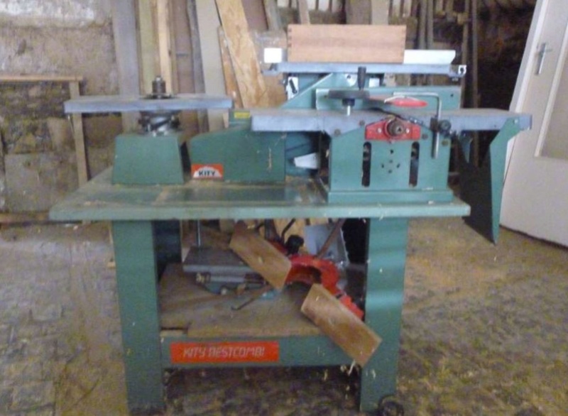

Après avoir nettoyé et changé les fers de ma rabot-dégau je me retrouve toujours avec des écarts de cotes.
J'ai donc décidé de vérifier le parallélisme de ma table de sortie par rapport à l'arbre et par la même occasion l'éventuel voilage des tables.
Pas de chance pour moi je crois que tout y est.
Voici ce que j'obtiens comme mesures (tout est exprimé en 10ème de mm):
![Réglage tables d'entrée et sortie rabot dégau Kity K5 = besoin d'aide Schyma10](https://i.servimg.com/u/f37/19/48/88/40/schyma10.jpg)
En espérant que le schéma soit claire.
Est-ce que les dégats sont récupérables?
Par quoi dois-je commencer selon vous?
Voici le modèle de la machine: sur la droite de la photo

Tu as verifié avec quoi ? une règle de mécano ?

Non avec la règle de mon équerre et des cales d'épaisseur de mécano.

Dans un premier temps, ce serait pour moi, je m'exciterais pas trop. Le remède risquant d'être pire que le défaut.
Fait lui une révision, mets lui les tables coplanaires au mieux et regardes ce que tu obtiens sur un bout de bois.

Ok bonne idée, cela sera ma prochaine étape.

Bonsoir. +1 avec une révision préalable; ceci dit, la règle de ton équerre me paraît un peu courte, non?

C'est une image récupéré sur le net pour exemple. La règle de mon équerre fait la longueur d'une table de la rabot-dégau.

Bonjour, j'ai fait une verif rapide sur la table d'entrée de la mienne, j'ai les même défauts dans les même proportions.
Par contre, je n'ai pas de voilage en table de sortie (enfin, inférieur au 1/10). Mais, amha, il faut faire l'essai avant de se lancer dans un ponçage (parce qu'il faudra touver une surface plane pour le faire, démonter la table de sortie et ne pas aggraver les choses).

Quelle méthode dois-je utiliser pour remettre la table de sortie // à l'arbre? Pour récupérer les 4 dixièmes d'écart.

Il faut désserer les 6 pans sur les coté, du coté ou c'est plus haut, pas trop car on a vite faite de tout dérégler, et tapoter avec un maillet nylon, ou la paume de la main, du coté de celui le plus haut. Derrière les 6 pans, il y a un écrou a flasque strié qui joue un rôle d'autoserrant ce qui fait qu'on a besoin que d'une clé de 13.
Gaffe, on fait vite de faire pire que bien !

Me revoilà pour les réglages de ma rabo-dégo.
J'ai essayé la méthode avec la machine à l'envers sur mon établi mais je n'obtiens pas un bon résultat.
En manipulant les tables une fois les vis 6 pans desserrés je me rend compte que je ne peux jouer sur l'inclinaison de celles-ci que sur un seul axe (celui parallèle à l'arbre).
Cette fois ci avec la machine à 'endroit j'ai essayé de régler la table d'entrée // à l'établi. Pour cela j'ai mesuré l'écart entre le haut de la table et l'établi au 4 coins de celle-ci.
Après avoir obtenu une côte identique aux 4 coins j'ai un écart de 2 mm au niveau de l'arbre d'un côté par rapport à l'autre.
Arrivé à cette étape je suis bloqué car je ne peux pas modifier l'inclinaison de la table sur un axe perpendiculaire à l'arbre.
J'ai donc un doute sur l'axe de mon arbre. Qu'en pensez vous?

Après vérification j'avais laisser le blocage de la table d'entrée serré (celui qui sert à régler la hauteur de passe) ce qui fait que j'avais un point de pivot lors de mes réglages.

Avant de penser a bouger ton arbre, vérifie qu'il est bien parallèle a la table de raboteuse, mais a mon avis, il n'y a pas de raison q'il ai bougé.
