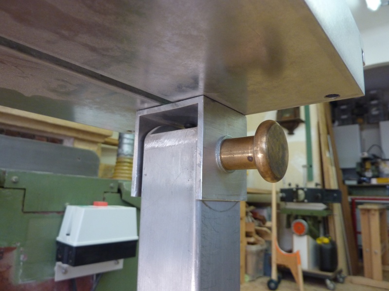

Depuis longtemps une rallonge de table pour ma dégauchisseuse s'imposait,comme j'avais quelques bouts d'alu et du profil qui correspondait, je me suis mis
au travail et je vous présente le resultat
La table montée
Fente permettent de poser des arrêts de réglage
Articulation de pliage de la table
Système de blocage du pied
Ajustement final de la table

La table a été poncée a l'orbitale avec du papier fin et avec un peu de pétrole et ensuite cirée avec de la waxilite et je n'ai aucun problème de glisse
elle se replie très facilement et ne prend pas de place. Maintenant je n'ai plus qu'à faire les butées d'arrêts

J'ai la même préoccupation que toi pour la combinée cette table ne va bien que pour une extrémité pour l'autre coté je dois trouver une autre solution..Quant au profil que j'ai utilisé les dimensions sont de 100x40 x2, donc tu vois ce n'es pas énorme. la liaisons été faite avec beaucoup de soins,j'ai même collé a l'epoxy l'extrémité pour ne pas déformé l'alu puis rivetée a l'ancienne, c'est pour cela qu'on ne vois rien. Je n'aime pas avoir des accessoires inutiles, je lutte contre cela depuis longtemps

Pierre, au niveau du pied, la stabilité est sur, étant donnée la portée au sol je me pose la question. J' imagine des "battements latéraux" mais en suivant tout ce que tu réalise je me trompe certainement.
