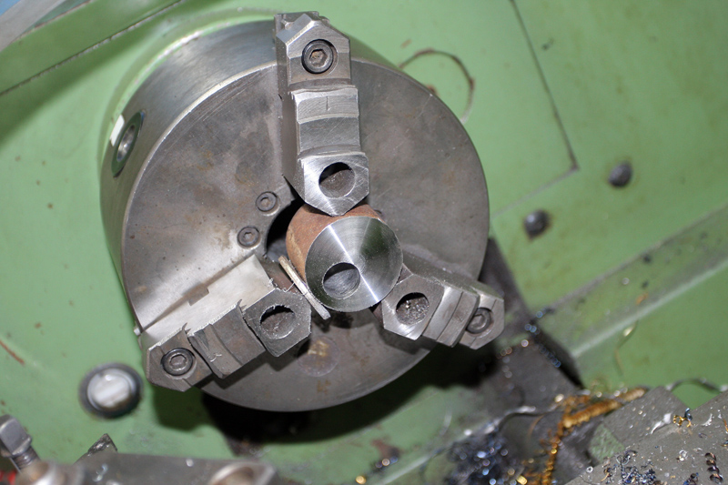

Le système de blocage se fait en serrant une tige solidaire de la partie mobile. La partie fixe, est constituée d'un cylindre (Ø40) avec un perçage excentré.
Ce perçage pourrait être fait à la perceuse à colonne, néanmoins, j'ai préféré le faire au tour.
Pour ça, j'ai inversé l’ordre de montage des mords. D'abord le n°3 puis le 2 et le 1. Comme ça ne suffisait pas, j'ai du en plus intercaler une rondelle.
Le perçage du trous de la vis de serrage c'est fait également sur le tour avec un montage peu... orthodoxe! Mais les efforts n'était pas trés importants.
J'ai commencé par faire un lamage avec une fraise de 12, puis après un centrage, un perçage à 5.
L'"ouverture" c'est faite avec un disque à tronçonner, ça n'est pas très précis, mais c'est sans grande importance...
Après avoir tarauder à M6, j'ai pu faire mes premier essais sur la tige (Ø15) "fraichement" usinée. Pas de surprise, ça fonctionne bien!
Pour finir, j'ai fileté une des extrémités de la tige à M10.
Voila pour aujourd'hui...
A suivre...
Quand même pas! Je viens de la peser, pour cet ensemble on a 35Kg. J'estime le poids total de la machine à une centaine de kg (ce qui est déjà bien!), soit environ le tiers de celui de ma toupie.dh42 a écrit:... elle vas peser autant que ta toupie

En effet, pour que ça puisse fonctionner correctement, j'ai du modifier le croisillon. Celui d'origine a ses deux axes décalés et pose problème.
L'idéal aurait été un petit cube de 13,5mm de coté, mais par commodité, c'est un cylindre de Ø13,5mm et 13,5mm de hauteur qui le remplacera.
Avant de le tronçonner, je marque le centre pour le perçage du deuxième axe.
Pour un meilleur maintien dans l'étau, je n'ai séparé la pièce qu'après perçage.
Sur un axe, j'ai remis celui d'origine, sur l'autre j'ai pu faire deux taraudage à M6.
Cette fois ça fonctionne parfaitement bien!
