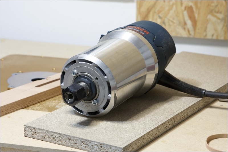

Mais cet achat n'est pas encore fait! Pour mettre sous une telle table, il me faudra un bloc de défonceuse à la hauteur. La Bosch de par ça conception me semble bien adaptée.
Bonjour metos
Je viens de retrouver le fil ou tu parle de ta machine!
J'aimerais bien avoir les quelques cotes qui manque au dessin ci dessous
Si tu pouvais également me faire quelques photos genre: Dessus, dessous , droite....
D'avance merci!

voila.
j'avais qu'un pied a coulisse a graduation qui soit assez gros pour prendre les gros diametre, donc c est a peu pres au 10e de mm
et les photos de la baîhhhte
si t'as besoin d'autres infos n'hesites pas

Bonjour metos et un grand merci!
Ne t'inquiète pas, le 1/10eme est largement suffisant pour une première approche!
Tes photos sont de très bonne qualités, notamment avec une bonne maitrise de la profondeur de champs, quel matériel utilise tu?
Voila, il me reste à la modéliser et au besoin corriger les plans déjà fait...

j'etais a 100iso f8 dans le cas présent (avec trepied)
dans l'atelier bien qu'on y vois assez clair a l'oeil nu, c est parfois un peu légér pour les photos.
(j'ai eu la fleme de sortir les flashs )
(je fais un peu de photos a mes heures perdus : http://www.albphoto.fr)
Un peu En tout cas la maitrise se voit tout de suite, je me souviens de tes serie de photos sur les boites et outillage habillement mise en oeuvre dans l'atelier avec un peu de sciure/bordel autour pour le coté realiste....
Marc

Salut Marc
metos ton lien ne semble pas fonctionner...
Nous avons donc le même boitier, par contre pas le même objectif.
Pour le reste, voici ce que ça donne avec tes cotes et tes images:
Je n'est plus qu'à en faire l'adaptation...

tu pourra me passer le fichier sw ?
pour l'integrer a mon projet de table scie/defonceuse.
pour moi le lien fonctionne (c est peut etre un peu lent car c est hebergé chez moi)

Je t'envoie ça!

Ça marche!
Bravo! (même si tes sujets ne sont pas ceux que je préfères!)
J'ai édité le message précédent, tu y trouvera Le dossier SW de la Bosch
