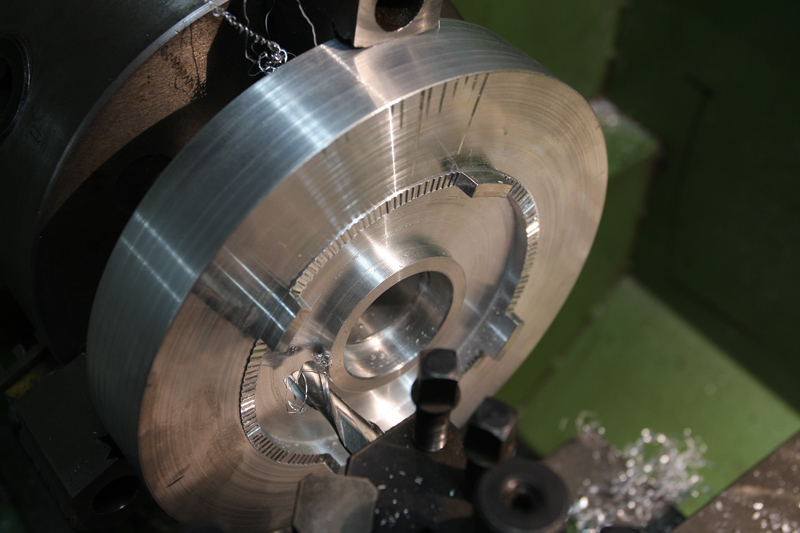

Au final, le moteur ne sera, ni un Bosch, ni un AEG mais un Makita!
Le voici modélisé, toujours sous SolidWorks.
Il fait 2000W et tourne à 24800 tr/min.
A première vu rien ne trahi son origine, et pourtant ce bloc moteur ne viens pas d'une défonceuse, mais d'une... meuleuse d'angle!
Je n'ai bien sur pas pu m’empêcher de jouer avec PhotoWorks!
En version "tuning"! Notez la couleur inhabituel pour une makita:
J'avais le choix entre trois machines, j'ai choisi celle qui était la plus facile à transformer. A l'origine je prévoyais simplement de modifier la flasque d'origine en supprimant la partie devenue inutile, mais au final j'ai préféré refaire entièrement cet élément.
Voici quelques vues de l'usinage de cette nouvelle flasque:
Elle va être tirée de cette chute d'alu:
dressage de la première face:
Avant trou au foret à centrer:
Perçage à 10...
...puis à 30:
Alésage de la cage du roulement (6301 2RS) à l'aide d'une fraise de 10:
Ça doit rentrer sans forcer et sans jeu:
Le centrage de cette flasque sur la carcasse ce fait via quatre ergots. Leurs réalisation passe par la création d'un anneaux:
Les prises de cotes ne sont pas toujours facile, ici j'utilise un jeu de cales:
Pour faire sauter les espaces entre les ergots, j'utilise la scie circulaire équipée d'une lame spéciale:
On aligne les traits de scie, c'est assez rapide:
Usinage de l'extérieur de la cage de roulement:
Sciage des parties inutiles. Cette opération c'est faite en trois passes de 5mm, je trouvais que ça forçait pas mal. Il faut dire quand même, que cette lame à bouffé pas mal de stratifier!
Voila , après effleurage à la lime: L'état de surface n'est pas très propre, mais c'est sans grande importance!
A suivre...

Et voila !
Diomedea de retour, et des réalisations de la mort qui tue, juste pour me faire baver dans mon fauteuil...

Bonjour JP,
Rhaaa !! ça me fait toujours peur de te voir usiner de l'alu avec des machines à bois
Joli boulot, comme d'hab
Re: Table de défonceuse en fonte
Bonjour à tous, et merci!
Sans être à proprement parlé des "machines à métaux", le matériel utilisé ici, est parfaitement adapté au sciage de l'alu! La lame notamment, est prévue pour cela. Demain on attaque le "épais" mais à la défonceuse cette fois!

Bonjours ! ,
Voila le pourquoi du comment du variateur électronique !
Comment tu va mettre ta broche sur ton axe moteur ?
Antoine- complétement accro
- Messages : 2191
La réponse demain matin! :winking2:Antoine a écrit:Comment tu va mettre ta broche sur ton axe moteur ?

Petit flashback sur l'usinage des lamages dans la flasque du moteur. N'ayant pas de fraise à lamer, j'ai du me débrouiller d'une autre manière!
Je me suis donc servi du tour et du plateau pousse toc. Pour y brider la pièce je me suis fabriqué des brides de serrages avec du fer plat suffisamment épais.
Le bon positionnement est assuré par la contre pointe:
Les lamages font 14 de diamètre sur 8 de profondeur, ils sont pour des vis de M8.
