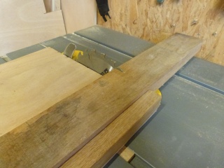

Tout les angles sont repris à la scie, notez la cale pour avoir un bon appuis :
![[Fabrication] Scie à ruban en bois - Page 5 P1040646](https://i.servimg.com/u/f39/15/06/30/05/p1040646.jpg)

La découpe à la scie sauteuse s'est finalement bien passée. L'équerrage n'est pas parfait mais en inversant une des deux pièce de la charnière les angles se compléterons à peut près.
Les parties droites ont été scier à la TS.

J'ai fait les guides lame latéraux à la SST (
) Bien plus rapide que de s’embêter à la perceuse. Mais du coup comme ils sont ouverts, ils sont plus fragiles. J'ai d’ailleurs cassé celui en bas à gauche, je dois le refaire.
