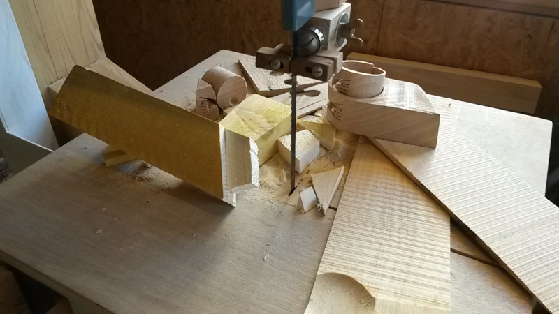

Message  Bruno P. Ven 31 Jan 2014 - 20:26
moi aussi je me suis lancé dans la meme construction
voici des photos
[Fabrication] Scie à ruban en bois - Page 11 Dsc02010
voici la lame
[Fabrication] Scie à ruban en bois - Page 11 Dsc02011
mais j'ai un souci avec l'etat de surface qui est corect en sciage de travers mais tres mauvais dans le sens du fil du bois
est ce normal et comment corriger si c'est possible
[Fabrication] Scie à ruban en bois - Page 11 Dsc02012
[Fabrication] Scie à ruban en bois - Page 11 Dsc02013
merci A+

[Fabrication] Scie à ruban en bois - Page 11 Empty Re: [Fabrication] Scie à ruban en bois
Message  oudini Ven 31 Jan 2014 - 21:55
Salut Bruno,
j'ai eux aussi ce problème qui s'est résolu avec une tension plus forte de la lame et une ajustement rigoureux du guide inférieur au même niveau que le supérieur, à défaut la lame se tord.
J'ai réalisé mes paliers comme toi  Very Happy

Bruno, il faut dire que ta lame est énorme  What a Face
Pour refendre des fortes épaisseurs ça doit être bien, mais pour de petite épaisseur comme ici il t'en faut une avec beaucoup plus de dent par pouce !
Ça fait plaisir de voir des SAR jumelles Very Happy

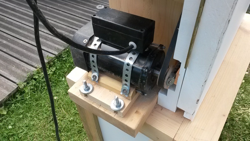

Juste une dernière question niveau moteur qu'à tu comme moteur
Je regarde et compare entre celle d'Antoine et la tienne

Message  oudini Sam 1 Fév 2014 - 10:14
J'ai un moteur monophasé 240V, 550W en 1450tr/mn
Initialement c'est un moteur à deux sens de marche qui équipait une fraiseuse et que j'avais remplacé par un 220 tri avec variateur de fréquence. Je l'ai réutilisé en condamnant le sens de marche inutile pour une scie à ruban.

Message  wil Sam 1 Fév 2014 - 13:14
Bonjour, je pense que ce soucis au niveau de la coupe est du au fait que les 2 volants ont un peu de faux rond et ne sont pas parfaitement coplanaires, du coup ça fait ce que j'expliquais sur un autre post hier, c'est que le ruban veut se déplacer sur les volants et le bandage que je suppose bombé fait ce qu'il peut pour le ramener à sa position. Du coup, le brin descendant s'éloigne légèrement de la verticale alternativement à gauche et à droite sur un tour de ruban.
Du coup la lame "tirebouchonne" et utilise le peu de jeu qu'on lui laisse au niveau des guides lames pour absorber ces défauts d'enroulements. Résultat en augmentant la tension du ruban, on déforme légèrement le bâti qui à tendance à se remettre plus ou moins en ligne, et les guides lames contraignent la lame au lieu de l'accompagner dans sa position naturelle.
Comme en plus en général les rubans en bois ne tourne pas très vite par rapport à des rubans d'atelier en fonte ou mécanosoudé, on abserve plus facilement ce phénomène d'ondulations sur la face brute de sciage, puisque pour avoir le même état de surface que sur un ruban classique, il faudrait une vitesse d'avance plus faible.
Du coup, en chantournage, les effort de torsion de la lame au niveau de la pièce sont plus important que ces déformations de la lame dues à des soucis d'alignement des volants ou de faux rond, quand on tronçonne, la lame n'étant pas entrainé par le fil suit plus ou moins sa route, par contre en délignage, la lame tirebouchonnant a déjà un peu de mal à trouver son chemin (l'orientation des dents varie sur un tour de ruban) du coup, le fait d'avoir en plus une tendance a suivre le fil plus ou moins irrégulier, la lame tirebouchonne encore plus, en gros la lame se vrille légèrement de gauche à droite alternativement au niveau de la pièce sur un tour de ruban, ce qui provoque ces ondulations.
C'est pareil, ton bandage n'est pas continu il se chevauche à un moment donné sur tes volants non? Si c'est le cas rien que cette surépaisseur cause des torsions alternatives et des variations de la tension de la lame, qui varie tout au long d'un tour de ruban. Sur un ruban bien rigide cette variation de tension s'entendent nettement à l'accélération ou à la décélération des volants, ça fait ouin ouin ouin ouin, là je pense que ça doit moins être audible du fait du bâti bois qui doit absorber pas mal ces variations et étouffer acoustiquement ce genre de soucis, mais en tout cas, rien que cela peut occasionné des soucis de sciage comme montré précédemment sur une photo du fil .
Peut être qu'un ruban parfaitement plané affuté au tiers point et avoyé nikel atténuerait le problème, mais ce genre de soucis sont inhérents à la construction en bois d'une scie a ruban, les paliers ne sont pas forcément parfaitement alignés, les volants pas parfaitement ronds, le bâti est moins rigide et peut être soumis plus facilement à des déformations dues à l'hétérogénéité des différents morceaux composant le sandwich etc, bref, tout mis bout à bout, ça provoque ce genre de défaut de sciage.
Il faut malgré tout relativiser et au final, je suis plutôt agréablement surpris du résultat, et d'une machine qui est au final fonctionnelle même si elle n'ira jamais chercher la précision et la qualité de coupe d'un vrai ruban rigide et bien conçu, elle permet de faire du boulôt à son échelle pour un cout relativement modique Wink
En tout cas, bravo à tous pour ce que vous avez fait, il ne faut déjà pas grand chose pour avoir des soucis de sciage ou de tenue de lame sur un vrai ruban en fonte ou en mécanosoudé, là ça tourne quand même plutôt rond pour une machine artisanale construite intégralement en bois, avec des bandages en chambre et air etc Wink

effectivement la lame a une denture trop grosse (en regardant de près une dent sur 2 est vers l'exterieur donc .......),je viens d'en commander une autre plus fine chez arondia
attention comme j'ai dit à greg mefiance sur l'utilisation
je l'ai utilisé avant de fabriquer les carters et j'ai fini au chu avec 16 points de suture !!!!

Vous avez raison, la denture est trop importante pour faire de la coupe sans strie mais elle devrait faire merveille dans de la découpe de bois vert.

Bonsoir, pour moi ce n'est pas la cause des ondulations au niveau de la coupe, la raison est pour moi ce que j'ai expliqué dans mon précédent message.
Sur mon petit ruban, les 3 lames sont des lames de 30mm au pas de 12mm, je m'en sers pour tout, déligner, refendre, chantourner assez large, forte ou faible épaisseur...
La coupe est la même, l'état de surface également, seule la bavure sous la pièce est plus importante pour les pièces très fines, mais ça ne change rien à l'état de surface de la coupe brute, je parle évidemment pour un ruban plané, avoyé et affuté correctement cela va de soi Wink

Bonsoir à tous !
Deux ans déjà ...
Et deux ans que je me trimbale un moteur sous-dimensionné et dont la poulie ne cherche qu'à s'échapper.
Il chauffe et a souvent du mal à lancer les volants de la scie.
Pégui a posté un lien (Merci Very Happy ) de vendeur de moteur il y a quelques semaines et... j'ai craqué. Commandé dimanche soir il est arrivé jeudi matin. Parfait pour ce week-end bricolage !
L'ancien :
[Fabrication] Scie à ruban en bois - Page 11 20150711
Il vient d'une scie sur table à 50€. J'avais dû changer son sens de rotation pour qu'il convienne à la SAR. Du fait du changement de sens, l'écrou de l'arbre du moteur se dévissait tout le temps... Ici une vis et une rondelle sont utilisées pour limiter le phénomène.
Et le nouveau, bien plus imposant :
[Fabrication] Scie à ruban en bois - Page 11 20150712
Tout est à l'envers pour cette application: bornier et sens de rotation. Pour changer le sens je m'en suis sorti avec le schéma -pas très clair- fourni (mauvaises couleurs, schéma "paint" ..).
Fabrication de la poulie:
Pour découper ma poulie je n'avais qu'une scie cloche en tôle. Elle n'a pas fait long feu. Alors ... galère ...
[Fabrication] Scie à ruban en bois - Page 11 20150713
Puis passage au tank :
[Fabrication] Scie à ruban en bois - Page 11 20150714
J'ai dû utiliser une planche trouée et un axe pour obtenir un cylindre assez propre.
La rainure de clavette est taillée en travers du fil pour éviter de fragiliser la poulie, elle a été faite au ciseau
Puis la poulie est enfilée sur l'arbre (en tapant plutôt fort) et finie moteur en marche :
[Fabrication] Scie à ruban en bois - Page 11 20150715
[Fabrication] Scie à ruban en bois - Page 11 20150716
Au début je pensais utiliser des charnières pour fixer le moteur
[Fabrication] Scie à ruban en bois - Page 11 20150717
Mais pas vraiment la place... le moteur a donc été fixé à 90°, vissé sur des cales en bois :
[Fabrication] Scie à ruban en bois - Page 11 20150718
Pour régler la tension de la courroie je peux toujours glisser des rondelles sous la semelle du moteur
Bonne pour le service !
[Fabrication] Scie à ruban en bois - Page 11 20150719
