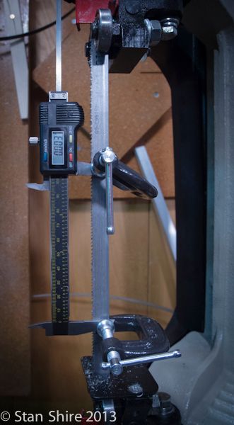

Oui j'ai déjà vu des abaques comme ça.toutenbois a écrit: Mais il faudrait alors connaitre la force nécessaire pour chaque largeur de lame, j'imagine que ce type de document existe.
Encore une autre technique pour le faire:
σ = N / S
σ en Mpa
N, force en Newton
S, section en mm²
On fixe sigma, on mesure S (à un espace inter-dent), on a N.
Enfin, rien ne vaut quelques essai ! Et puis je trouve pas mal de "pincer" la lame du coté bâtit pour voir le son qu'elle fait. Quand ça fait "ting" c'est plutôt bien.

Un copain m'a trouvé dans la littérature (un peu ancienne mais je ne vois pas pourquoi la valeur aurait changer) qu'il fallait tendre une lame à 6kg/mm²
Par exemple: un lame de 0,5mm d'épaisseur et de 20mm de large donc ayant une section de 10mm² devrait être tendu avec une force de 60kg ce qui représente 120kg sur le système de tension. (60kg de chaque côté du volant)
ou encore pour une lame de 6mm, une tension de 36kg sur le système de réglage
Je vais bidouiller un système de mesure de cette tension mais ces valeurs me laissent à penser que je tends beaucoup trop mes lames...

Re: [Fabrication] Scie à ruban en bois
à la recherche de conseils sur la manière de tendre une lame de SAR, je lis ce fil, tombe sur ceci
je ne sais si cette valeur de 6kg/mm2 est la valeur qu'il faut, mais si la lame doit être tendue par 60 kg, il s'agit de 60 kg de chaque côté, donc simplement 60 kg.
pas 120.
d'autant plus vrai.
maintenant, comment mesurer la force exercée sur les volants, qui sont écartés par un système de boulon/écrou ?
toutenbois a écrit:Un copain m'a trouvé dans la littérature (un peu ancienne mais je ne vois pas pourquoi la valeur aurait changer) qu'il fallait tendre une lame à 6kg/mm²
pas 120.
d'autant plus vrai.
c'est bien chaque côté de la lame qui doit être tendu à 60kg donc 120kg sur le système de tension sinon il n'y a pas d’équilibre des forces.
Sinon J'ai depuis fais quelque lecture...
je veux bien exposer les calculs mais il faut peu être arrête de polluer ce sujet
Samuel
- 6kg semble être la valeur la plus basse trouver dans la littérature ! on trouve jusqu'à 25kg/mm² pour les lames au carbur
- Enfin le moyen de mesurer cette tension c'est d'utiliser le module de Young autrement dit de mesure l’élasticité de la lame.
- Pour 10kg/mm² une longueur de 20 de lame s'allonge de 1/100 de mm
Samuel
Ça me dit quelque chose cette méthode, je l'ai déjà lue quelque part ... et j'aurais juré que c'était sur MBUn copain m'a trouvé dans la littérature (un peu ancienne mais je ne vois pas pourquoi la valeur aurait changer) qu'il fallait tendre une lame à 6kg/mm²
Pas simple, vu que sur nos machines il faut aussi tenir compte de l'élasticité de la machine elle mêmeEnfin le moyen de mesurer cette tension c'est d'utiliser le module de Young autrement dit de mesure l’élasticité de la lame.

Non on se fixe directement sur la lame comme le montre la photo ci dessous, donc on ne mesure pas la déformation de la machine mais uniquement celle de la lame
Par contre pour que la mesure soit plus facile c'est mieux de prévoir un système d'amplification de la déformation, Matthias Wandel a bidouiller un truc sur ce principe.

Ok, avec un PAC de 150 de course ça devrait suffire pour une mesure correcte, à moins d'avoir des lames monstrueusesNon on se fixe directement sur la lame comme le montre la photo ci dessous, donc on ne mesure pas la déformation de la machine mais uniquement celle de la lame

je préfère de beaucoup ta deuxième approche pour la bonne raison que c'est celle que j'ai!
En effet elle à la gros avantage de s'affranchir de mesurer la lame... Pour 6kg/mm² quelque soit la lame son alongemnt sera le même !
Je vous en pièce jointe un pdf avec mes notes de lecture remise dans l'ordre, j'ai fait de mon mieux pour rendre tout ça lisible par tous y compris les allergiques au calculs
En résumé pour ceux qui veulent tout de suite passer à la pratique :
une tension de 10kg/mm² provoque un allongement de 10/100mm d'une portion de 20cm de lame. A partir de ces valeurs tout est proportionnel, donc une tension de 5Kg/mm² c'est 5/100 mm etc...
