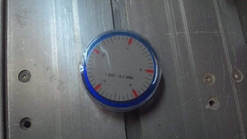

Voici mon petit bricolo pour installer un vernier à bulle sur ma dégau/rabot C260 Lurem..
Voici la manivelle à l'origine.
Gabarits, trucs et astuces... - Page 4 Img_2014
le vernier à monter dessus.
Gabarits, trucs et astuces... - Page 4 Img_2015
le montage réalisé.
Gabarits, trucs et astuces... - Page 4 Img_2016
Le réglage du vernier est très simple car il y a un truc...

Message  quentin91800 Mar 28 Mai 2013 - 23:21
ça se commande où se genre de vernier ? What a Face

Message  Rémi(de la Montagne Noire Mar 28 Mai 2013 - 23:26
Et c' est quoi, le truc?

Message  niaproun Mer 29 Mai 2013 - 7:12
C'était monté en standard sur la Lurem 310Si (du moins la mienne), mais ces niveaux fermés sechaient rapidement.
Si tu as une source pour les remplacer je le ferai peut être, je dis peut être car la précision moyenne au début se dégradait avec l'asséchement progressif.
