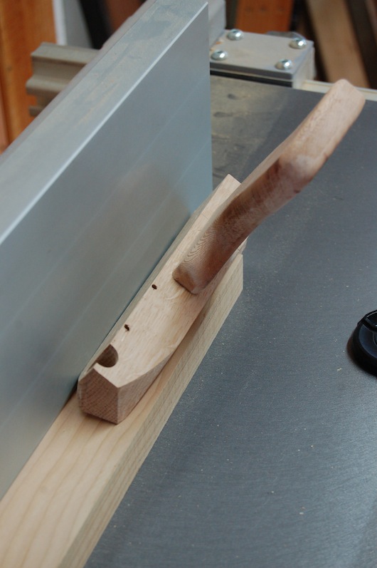

bricoleux a écrit:
@ Santgen,
je retiens le poussoir légèrement incliné, pour la toupie ça doit être très bien.
il y a une vis, ou qq chose comme cela, à l'extrémité de tes pousoirs. tu peux détailler un peu ?
Gabarits, trucs et astuces... - Page 3 Dsc_8412
le trou à l'avant, c'est pour l'accrocher. Mais il est trop près de l'extrémité du poussoir, ce qui m'a empêché de faire une jolie découpe en forme d'étrave.
Cette forme d'étrave est très utile. Quand on se chope le guide à 90 ou le bout du pont protecteur, il nous remet dans le droit chemin.
Les deux autres petits trous, ce sont des erreurs.
Gabarits, trucs et astuces... - Page 3 Dsc_8413
de dessous : les deux premiers trous qui sont des erreurs.
la poignée est vissée, ce qui me permet si besoin est de la changer. On ne sait jamais.
le petit talon est juste collé.
Je le répète, c'est pour des bois de faible dimension, quelques dizaines de cm tout au plus.
Voilà. Bonne nuit.

Message  bricoleux Dim 12 Mai 2013 - 23:46
Bonsoir Sangen,
merci pour ces précisions, et pour les photos.
je me disais aussi qu'une pointe devait abimer le bois dégauchi !
dis donc, ce sont des sculptures, tes poussoirs !
bonne nuit.
