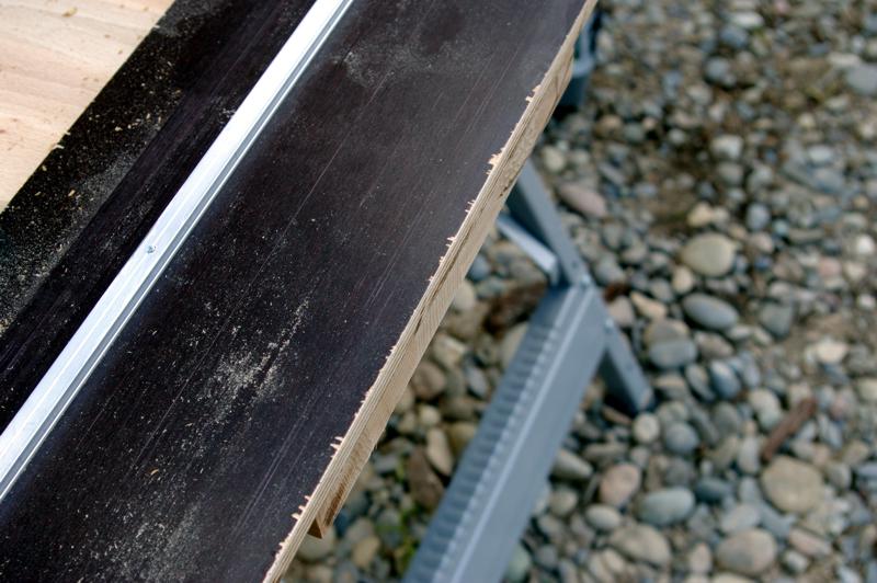

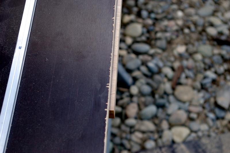

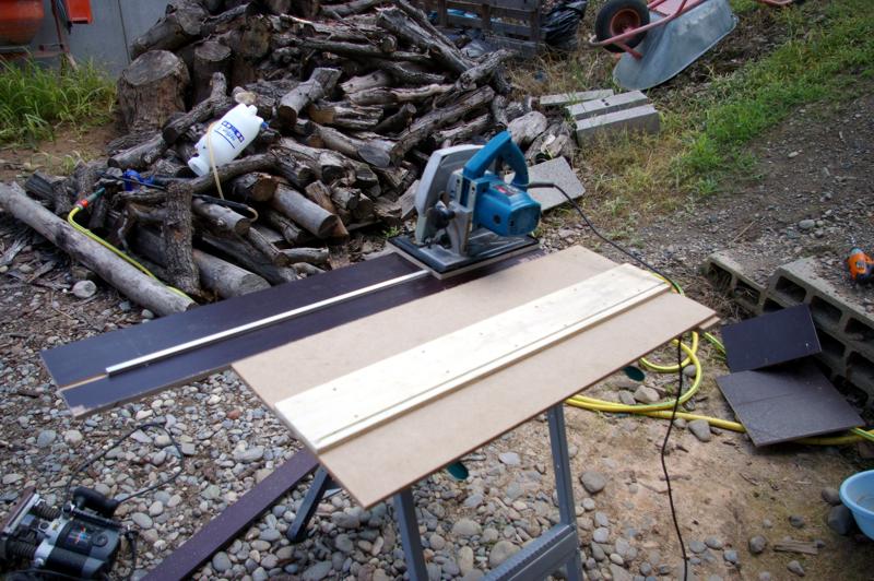

Suite :
Rainurage du rail pour la mise ne place du carré d'alu qui sera vissé par le dessous apres taraudage.
J'ai ensuite realisé la semelle que j'ai aussi rainurée afin que le carré d'alu puis y coulisser.
Une photo de famille : le railausore et la nouvelle version le ryotool.
Cosmetiquement ce n'est pas au niveau de mes esperences le cp ayant eclaté a la sortie de lame a la mise au format malgré la mise en place de scotch...on comprend l'utilité des par-eclat de la TS55, mais bon cela n'empeche pas le rail de bien focntionner la coupe etant precise, il n'y plus la derive possible de la scie sur le rail comme avec le railausore.
Mise en situation : mise en place du rail
Résultat après passage de la scie. La semelle coulisse sans effort sur le rail grâce à ce cp un peu particulier

Oui terriblement efficace....le seul gros soucis c'est que cela amoindrit encore plus la résistance à ne pas craquer pour du festool...
