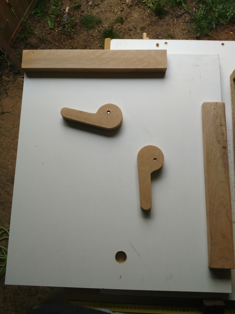

Il y a quelques jours j'ai dû rainurer deux bas de porte pour installer des seuils automatiques.
Pour faire cette rainure à la défonceuse, la fraise doit être horizontale. Ça ce fait avec le guide parallèle d'origine, mais c'est un peu juste. Mais comme ce cas de figure revient régulièrement j'ai fait un plus grand guide parallèle.
C'est tout simple:
![Gabarits, trucs et astuces... - Page 6 20140510](https://i.servimg.com/u/f56/15/06/30/05/20140510.jpg)
Derrière il y a une équerre en bois pour que l'ensemble soit bien rigide et bien perpendiculaire.
Ici la défonceuse n'est pas posée sur la porte, je n'ai pas pris de photo à ce moment. Mais bon, ça fait un petit teaser pour un fil qui arrive...

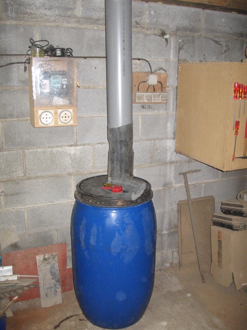

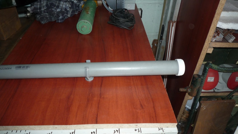

Concernant le rangement, fabrication de petits tiroirs pour étagères,avec un produit de récup càd gratuit
On peu suivant utilisation couper plus ou moins de matière stockage de petite pièce rehausses de grille à béton,manchons pour tubes électrique, je l'utilise aussi pour le nettoyage de pièces et autres très pratique
Ne jeté surtout pas les bouchons ils s’emmanche avec pression sur un tube PVC de 42 pour y mettre baguettes de soudure et autres

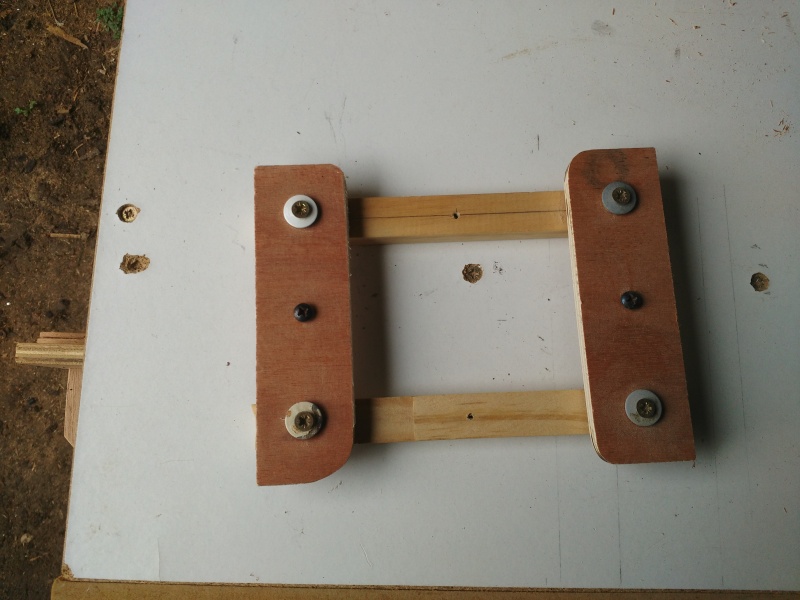

Une deuxième paire de main en 10 mn.
Je me suis fais ca pour pouvoir aligner mes planche et les mettre d'équerre a la fois sans avoir a utiliser deux ou trois serre-joints. Le trou me sert a le suspendre.
Je ne l'ai pas mis pour la photo mais normalement je maintient la plaque avec un serre-joints
![Gabarits, trucs et astuces... - Page 6 Img_2022](https://i.servimg.com/u/f86/18/07/37/78/img_2022.jpg)
Ensuite je cales en fonction de l'épaisseur et je serre.
![Gabarits, trucs et astuces... - Page 6 Img_2024](https://i.servimg.com/u/f86/18/07/37/78/img_2024.jpg)
Le tout est aligné parfaitement, il n'y a plus qu'à visser.
