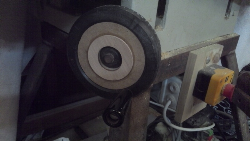

Bop, quand tu parles de truc, c'est le moyen que tu as trouvé pour que le vernier, fixé sur le volant, puisse neamoins tourrner pour se caler au zéro ?
Re: Gabarits, trucs et astuces...
Le vernier, je l'ai acheté simplement chez un revendeur Lurem...
Pour le truc, en fait le vernier tient sur la manivelle par un aimant coller au vernier qui vient s'aimanter au niveau la vis centrale..
En image : l'aimant collé à la cyano sur la rondelle de CTPde 5mm ajustée au diamètre du fond et fixée au double face.
![Gabarits, trucs et astuces... - Page 5 Img_2017](https://i.servimg.com/u/f80/18/04/32/20/img_2017.jpg)
Le vernier comportant sur le bord un diamètre plus important que l'on aperçoit sur la photo, la partie fixée sur la manivelle est ajustée à ce diamètre.
![Gabarits, trucs et astuces... - Page 5 Img_2018](https://i.servimg.com/u/f80/18/04/32/20/img_2018.jpg)
Pour l'instant cela tient bien mais la machine n'a pas beaucoup travaillée...

Niaproun, j'ai aussi une 310 SL (SI ou SL ?), et tu me mets la puce à l'oreille. Je vais regarder le niveau du mien, mais je ne crois pas qu'il ait baissé. Le tien a peut-être un problème d'étanchéité.
je te mets un MP pour une adresse de vernier pour lurem

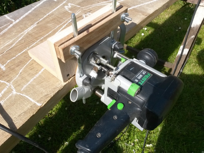

truc de serrage sur les flancs avec cale variable :
![Gabarits, trucs et astuces... - Page 5 Photo011](https://i.servimg.com/u/f39/14/83/52/81/photo011.jpg)
Excellent truc, manu
C'est une application particulière à laquelle je n'aurais pas pensé d'un truc plus général: utiliser des cales en bois pour reporter là où l'on veut le point de serrage d'une presse ou d'un serre-joint, surtout utulisé quand on n'a pas de serre-joints de portée assez longue.
Salut.
Ce truc est utilisé dans le bâtiment, en particulier par les maçons, pour (entre autres choses) maintenir les coffrages des chainages.
Ça a un nom, mais je l'ai bouffé.![scratch](https://2img.net/i/fa/i/smiles/icon_scratch.png)

Il y a quelques jours j'ai dû rainurer deux bas de porte pour installer des seuils automatiques.
Pour faire cette rainure à la défonceuse, la fraise doit être horizontale. Ça ce fait avec le guide parallèle d'origine, mais c'est un peu juste. Mais comme ce cas de figure revient régulièrement j'ai fait un plus grand guide parallèle.
C'est tout simple:
![Gabarits, trucs et astuces... - Page 5 20140510](https://i.servimg.com/u/f56/15/06/30/05/20140510.jpg)
Derrière il y a une équerre en bois pour que l'ensemble soit bien rigide et bien perpendiculaire.
Ici la défonceuse n'est pas posée sur la porte, je n'ai pas pris de photo à ce moment. Mais bon, ça fait un petit teaser pour un fil qui arrive...
C'est tout simple:
