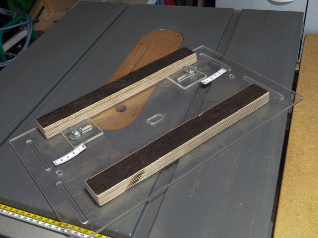

Gabarit pour faire des rainures ajustées à la défonceuse, par exemple pour insérer des étagères.
On sert la pièce qui devra s'insérer entre les bords intérieur du gabarit pour régler/copier la largeur de rainure.
Après on verrouille le gabarit sur les panneaux à rainurer et on opère avec le couple bague/fraise déterminé à la conception.
Utilisé 2 fois.

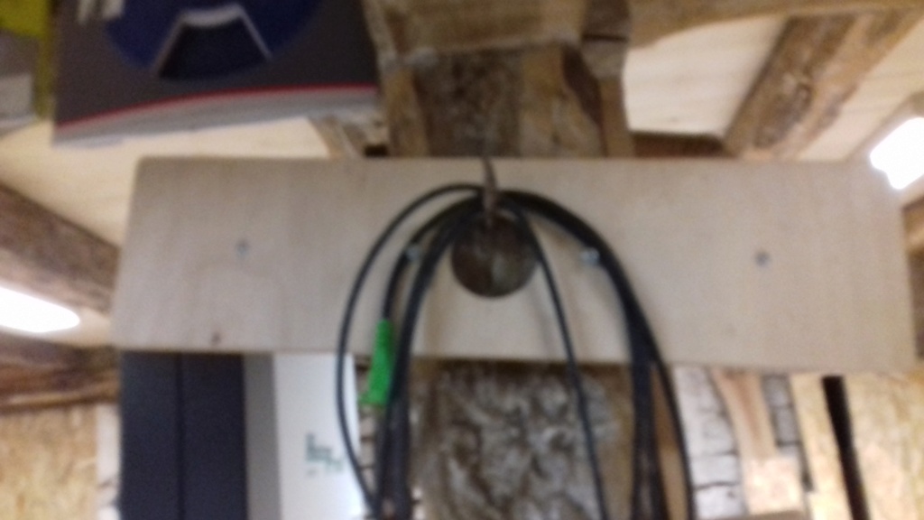

Gabarit pour découper des cercles à la SAR Makita.
Utilisé une fois.

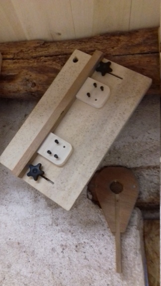

Gabarit pour découper des cercles à la défonceuse
Utilisé trois fois.

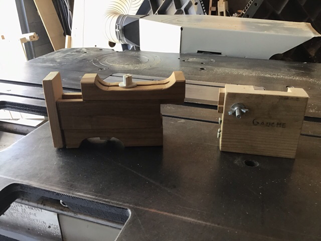

Gabarit pour tailler des tenons à la scie sur table Dewalt.
Réglage pour les deux joues. On ne démonte pas la pièce, on passe du réglage pour une joue à l'autre.
Utilisé une fois, obsolète face à la toupie.

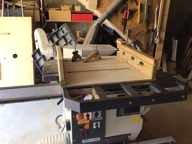

Un premier :

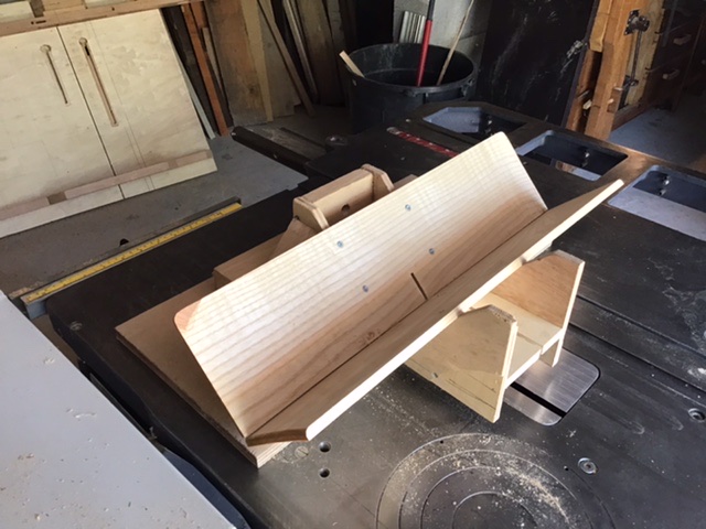

Prévu pour des assemblages à clés, sur boites en bois, visibles dans les coins :![Les gabarits de Tamilhaz (et les votres) 884a30924c11e87060c3897192653952](https://s-media-cache-ak0.pinimg.com/736x/88/4a/30/884a30924c11e87060c3897192653952.jpg)
Clés droites à la scie sous table :
![Les gabarits de Tamilhaz (et les votres) P8197712](https://i.servimg.com/u/f82/13/34/74/91/p8197712.jpg)
Ou clés en queue d'aronde à la défonceuse sous table :
![Les gabarits de Tamilhaz (et les votres) P8197713](https://i.servimg.com/u/f82/13/34/74/91/p8197713.jpg)
Jamais servi

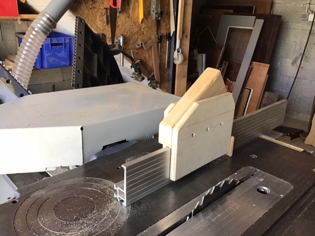

Un second :
Prévu pour tenonner à la scie sous table... réalisé il y a bien deux ans... jamais servi pour cet office
(bon, pour être honnête, il m'a quand même servi deux-trois fois pour obtenir un angle supérieur à 45°)
![Les gabarits de Tamilhaz (et les votres) P8197710](https://i.servimg.com/u/f82/13/34/74/91/p8197710.jpg)
![Les gabarits de Tamilhaz (et les votres) P8197711](https://i.servimg.com/u/f82/13/34/74/91/p8197711.jpg)

Un second :

Dispositif pour QD
![Les gabarits de Tamilhaz (et les votres) 66980510](https://i.servimg.com/u/f34/19/13/91/18/66980510.jpg)
Petits bidules pour mi-bois (kerfmaker) avec récupération sur sièges WC…

Sans parler de divers traîneaux de coupes classiques!

Ah ah ! les mêmes ouijpm30 a écrit:Les grands esprits se rencontrent !!!
Alors celui l je l'ai acheté tout fait ! superbe aluminium anodisé... nan, franchement joli comme tout ! mais il ne m'a jamais servi encore !jpm30 a écrit:https://servimg.com/view/19139118/913
jpm30 a écrit:Petit quiz …
Celui là il sert à quoi ??

Un gabarit à faire des trous ronds... si si
![Les gabarits de Tamilhaz (et les votres) P8197717](https://i.servimg.com/u/f82/13/34/74/91/p8197717.jpg)
A la défonceuse, associé à un fichier excel (une sorte "d'abaque") pour choisir le bon couple bague de copiage/fraise, je peux réaliser des trous de tous les diamètres jusqu'à 130mm, par pas de 1mm !
Super dans l'idée !
Jamais servi en conditions réelles... ça viendra peut être quand même un jour

Petites questions : comment fais-tu les gabarits ronds pour trous ronds ( un peu la poule et l’œuf…)?
Pourquoi faire des « oreilles » dans tes gabarits alors que le trou de fixation est en dehors?
Sinon bonnes idées (pour arrondir les angles je suis un peu dubitatif sur l’intérêt…)

Jean Paul,
Cela permet de serre-jointer cette planche sur la pièce à usiner sans pour autant gêner le trajet de défonceuse
On peut imagine ainsi usiner en plein milieu d'un grand panneau sans aucun soucis (en reproduisant la même empreinte sur une looongue planche si besoin)
L'empreinte à oreilles et le plus grand trou sont usinés, puis les suivants sont réalisés à la défonceuse sur le principe même du gabarit (bague +fraise du bon diamètre)
Le tableur Excel est important : en fonction de tous tes couples bagues/fraises tu réduit plus ou moins le nombre de "trous" nécessaires.
En pratique il te faudra bien réussir à usiner le plus grand trou à un moment ou un autre... un gabarit compas pour défonceuse comme vu ici précédemment pourrait être le point de départ
Si tu souhaites plus d'infos je te mets le lien de l'idée originale que j'ai copiée
mais au moins ceux là ne m'auront pas pris beaucoup de temps à réaliser ![tongue](https://2img.net/i/fa/i/smiles/icon_tongue.png)
En fait, j'ai une planche avec "l'empreinte à oreilles" dans laquelle je viens insérer le bon gabarit dont j'ai besoin.jpm30 a écrit:Pourquoi faire des « oreilles » dans tes gabarits alors que le trou de fixation est en dehors?
J'ai utilisé une découpe laser à commande numérique (mais ça pourrait être fraiseuse CNC ou encore de l'impression 3D)jpm30 a écrit:Petites questions : comment fais-tu les gabarits ronds pour trous ronds ( un peu la poule et l’œuf…)?
