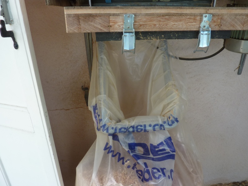

Re: Gabarits, trucs et astuces...
Un fil intéressant.
Pour ceux qui ont des difficultés à changer leur sac à copeaux.
Deux pinces à papier immobilisent suffisamment le sac pour le ceinturer tranquillement.
Cette bidouille m'a changé la vie.
Je passe le relais à un autre truc d'atelier,

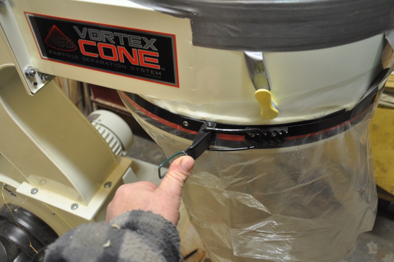

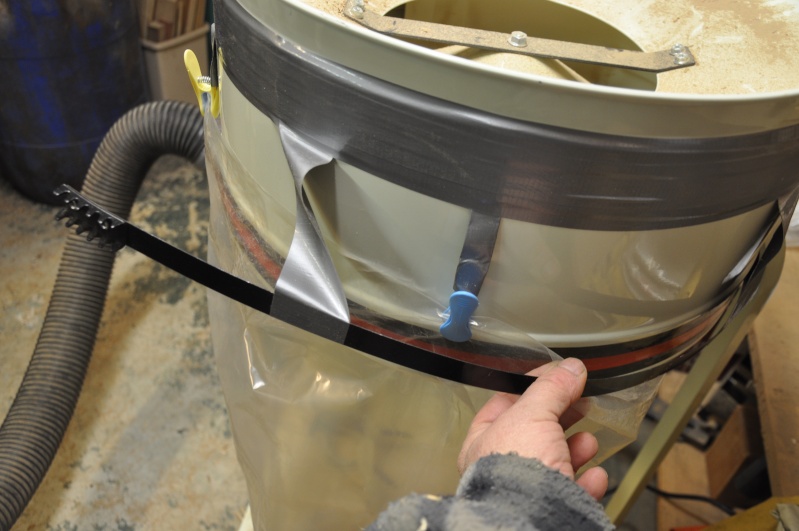

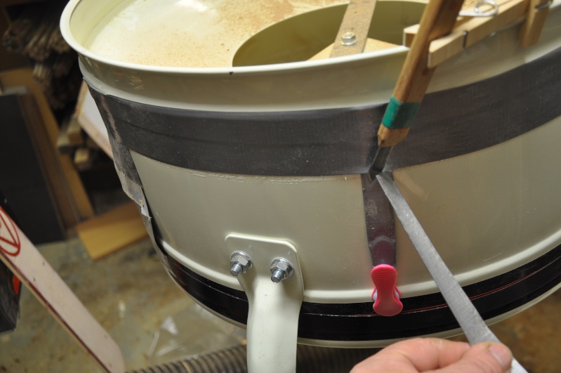

manu31:
C'est exactement ça. Ce n'est pas moi qui ai trouvé ce truc du pinceau en silicone pour étaler la colle, je l'ai vu dans une revue americaine, et ça m'a tout de suite paru astucieux, moi qui oublie tout le temps de laver le pinceau à colle et qui dois le jeter regulièrement. Jusqu'a recemment tout ce qui est en silicone , que ce soit en médecine ou sous forme de lubrifiants, joints, deperlants etc je appelais ça des "siliconeries" . Mais depuis l'apparition de tous ces accessoires de cuisine en silicone, moules à gateau souples , pinceau à enduire, j'ai un peu changé d'avis...
Renaud,
j'utilise le même truc que toi: des pinces avec lesquelles je maintiens le sac à copeaux sur l'aspirateur pendant que que je serre la ceinture d'étancheité sur le dit sac.
J'utilise des pinces à linges en metal plastifié , que je pends au bout d'une courroie en ruban adhesif et qui servent de "jaretelles" à mon sac à copeau. Ces "jaretelles" sont elles mêmes retenues par "porte jarretelle", c'est-à dire une ceinture du même ruban adhésif collée sur le cylindre metallique portant le sac à copeaux; .
J'ai accroche également au porte jarretelle, le feuillard metallique qui serre le sac à copeaux avec les jarretelles du même type , mais qui ne se defont pas. De la sorte ceci la dite ceinture en feuillard ne se fait pas la malle pas la malle quand on la dessere.
Je joins quelques photos:
Voici d'abord la fabrication des "bretelles" des pinces à linges
Voici, j'espère qu'on voit à peu près, le "porte jarretelle"
la ceinture de serrage fixée et le sac à copeaux.
Le sac à copeaux est maintenu par d trois jarretelles et le ceinture de serrage par trois autres.
je pense que ta façon de fixer les pinces à dessin par une vis est plus pratique, mais je ne voulais pas faire de trou dans mon aspirateur tout neuf, et je voulais aussi pouvoir fixer la ceinture de serrage, d'où ma solution du ruban adhesif.
Renaud,

Il y a ce système Felder, qui est très rapide, et facilement copiable ! Il suffit de mettre un fond avec un joint caoutchouc, et un cadre pour fermer et serrer le sac à poussière, les photos montrent bien le côté pratique de la chose !
pour moi ! cela ma changer la vie, je ne m'énerve plus à changer ces sacs et d'en prendre plein la figure !! Je ne voudrais plus d'autre système !!
